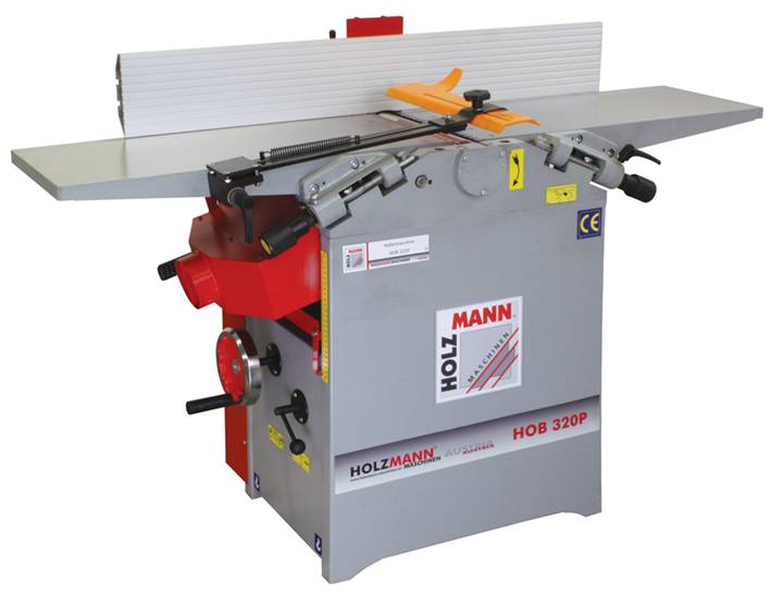

Bonjour et merci a tous pour vos conseils.
j'ai eu au téléphone le revendeur hammer de ma région et un revendeur holzmann.
J'ai moyennement apprécié le discours du commercial hammer qui m'a expliqué que pour lui, la a3 26 ne devrait même pas exister et m'orientant sur la a3 31 parce que:"le bois c'est dur il faut des machines lourdes".J'ai réussi a ne pas rire,il y a 40 kgs d'écart entre les 2 modèles....
Sur la a3 31 il me fait la livraison gratuite, pas sur la 26.En gros : "t'achètes la plus chère parce qu'elle est plus lourde",il sait vendre celui la.
J'ai demandé la provenance de ses machines au revendeur holzmann, il a répondu sans détour "tout est chinois" même pour ce modèle:
Quand je lui ai dit que la machine me paraissait de provenance bulgare il a maintenu cette réponse!Je lui ai aussi demandé son avis sur cet autre modèle, HOB 305 pro, un poil moins cher:
il m'a conseillé le moins cher parce que c'est le plus vendu et qu'il n'a jamais eu de probleme avec.Lui ne pousse pas a prendre la machine la plus chère,quel monde fascinant que celui des commerciaux.
En gros, moi qui croyait être fixé en passant quelques coups de fils,jsuis pas vraiment plus avancé.
A moins que quelqu'un me dise du bien de la holzmann,je crois bien que jvais commander la jet jpt 260.Elle est nettement moins chère que la hammer et malgré son origine chinoise, on trouve un grand nombre d'avis positif a son sujet(dont celui de marty).
Au final jensais pas galérer comme ça pour choisir une machine.C'est dallas le monde des machines a bois

Bonsoir, de toute façon, la holzmann est une nikmann, c'est certain, après, pour moi, au même prix, je trouve la holzmann plus intéressante, les tables sont 40 cm plus longues que la jet, l'arbre plus gros et en 310(70 mm contre 80, avec une vitesse de coupe plus importante (20,16m/s sur la jet contre 23,5m/s sur la nikmann, en dessous de 20m/s ça devient limite, on obtient en général un rabotage correct de bois tendres à partir de 25 m/s en dessous, il y a souvent des éclats et ça vibre beaucoup en dégau, pour une dégau la vitesse moyenne est située entre 20 et 40 m/s, pas plus à cause du bruit et entre 30 et 50m/s pour les raboteuses), donc rabotage meilleur sur les bois tendres, moins d'éclats dus à l'angle de levage moins important plus le diamètre d'arbre augmente...), la machine fait le double de poids, donc le bâti et les tables sont dimensionnés en conséquence.
Pour moi, même avec les tables papillons, pour le même prix, je pencherais nettement pour la nikmann, la qualité des table et usinage reste à mon avis au même standard que celle de Diomedea et celles que j'ai pu voir sur les différents salons, donc pour moi, elle reste un cran au dessus de la jet ou de la optimachine, et honnêtement, 150cm de table, ça commence à peine à devenir correct, autant 1m10, c'est quand même très short je trouve... idem pour la largeur, à partir de 310 on est quand même plus à l'aise pour faire de la menuiserie courante et du meuble, et en général, une machine en 310 est d'une construction plus "lourde" que les 260, ce qui est le cas nettement sur la nikmann à mon avis, rien qu'à la vue du poids (170 contre 315 kg...)

Je vais dans le même sens que Wil..
Pour les vitesses de coupes, les combinées étant des compromis, les fabricants n'ont pas trop le choix que de faire une moyenne...
M’intéressant actuellement aux raboteuses, et plus particulièrement à la gamme minimax "elite", la FS 41 elite S existe en version séparée, et les trois machines S, F, et FS, assez curieusement, gardent les mêmes caractéristiques, avec un arbre de Ø95 4 fers et 5000tr/min. Il serait pourtant très simple et sans surcout d'adapter aux mieux les vitesses des différentes machines par un simple changement des poulies...
Ma Nikmann a un arbre de Ø100 à trois fers est tourne à 4750tr/mn. Le travail est très bon dans les deux cas, et tout particulièrement en rabotage depuis sa transformation! C'est une machine peu bruyante.

alors c'est parti je commande la nikmann!Etant novice dans ce domaine, je serai bien bête de ne pas suivre les conseils de personnes plus compétentes.Et au pire même si il y a quelques améliorations a faire sur la machine,je suis nettement moins novice en mécanique qu'en travail du bois.

Tu as eu raison de privilégier la qualité!
Certe cette Nikmann est un peu "rustique" mais au moins c'est du costaud!
Pour en revenir au "vrai" ou "fausse" marques, on voit de plus en plus de "chinoiseries" qui ressemblent aux machines des marques européennes réputées:
