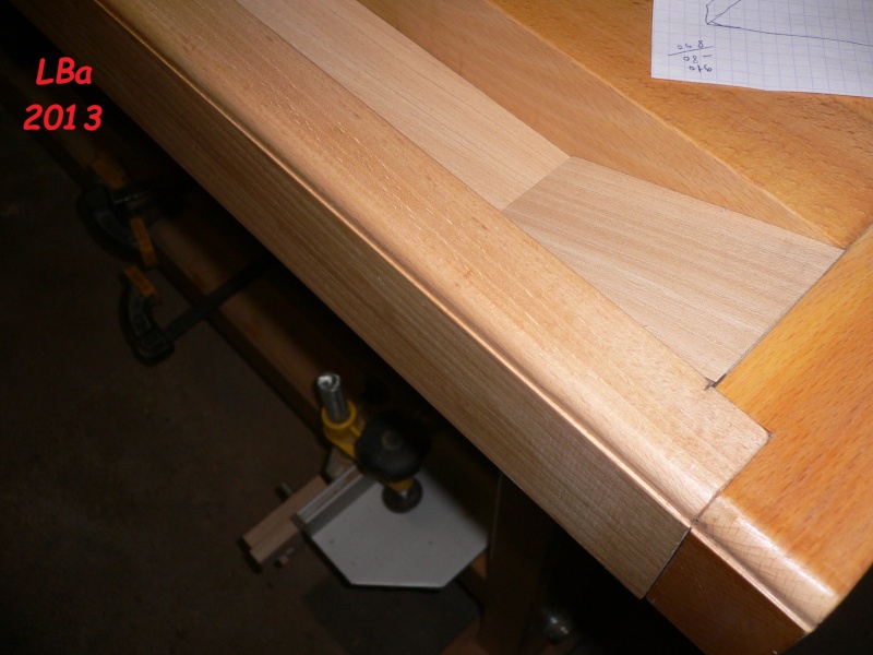

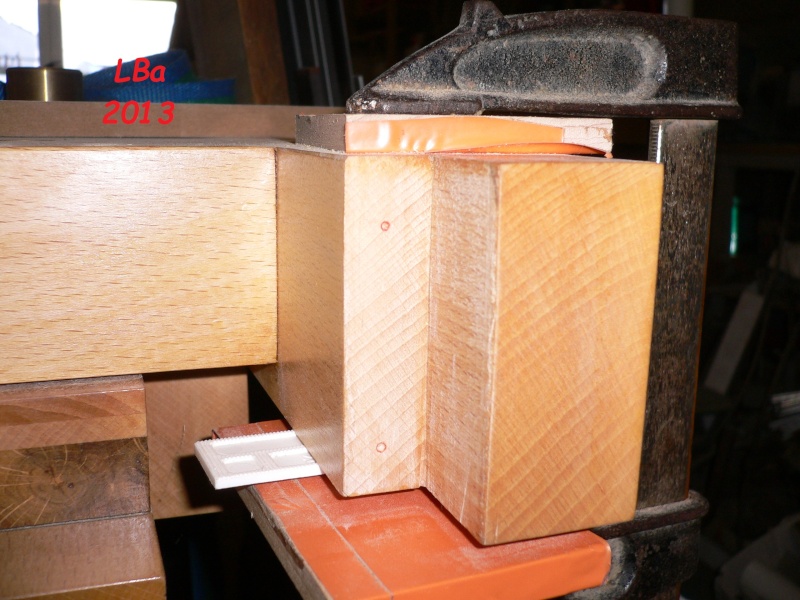

La conférence de presse ayant prise, mise en place du fourre tout
il sera maintenu par quatre tourillons (2 à chaque extrémité)
aprés perçage sur le fourre tout, mise en place de pions de pointage afin de marquer
l'emplacement des tourillons sur les traverses de l'établi
pointage des emplacements
perçage des logements des tourillons
pose des tourillons sur le fourre tout
débit de deux piéces d'angle
fourre tout en place, ainsi que les angles
vue d'une extrémité avec l'angle abattu
Et maintenant le moment tant attendu (par moi) la pose de finition
la fin d'un projet qui m'auras occupé quelques jours
 à + Lulu

Message  Invité le Lun 30 Déc 2013 - 21:06
Jb, j'peux pas te la faire à l'envers t'es appuyé contre le mur !!!!
c'est pas la méme finition que le plateau, celui-ci est huilé-ciré
une partie du fourre tout est fondur- vitrificateur (comme le piétement)
la couleur du rendu n'est pas pareil
d'ailleurs dans la précipitation, n'ayant pas vraiment respecté le temps de séchage, la finition du
fourre tout est un granité (c'est à reprendre)
la différence de couleur est réel et pourtant pas de teinture
simplement pas les mèmes produits
Comme tu veux que je te la fasse à l'envers, voila le dessous de l'établi :
sur celle -là , on voit un morceau du fourre tout qui a échappé à la finition
et pour te montrer que je fais parti des moins mauvais des pas bons
que cinq dixiéme de jeu de chaque coté !
j'ai un pif du tonnerre de dieu ! (pas fais exprés)
à + Lulu
