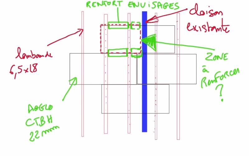

J'ai essayé de renforcer une jonction dans le vide en plaçant un tasseau sous la jonction,vissée par le haut,solution1 de Novis. C'était pas très concluant pour la plaque qui bougeait, niveau bruit, ça griinçait aussi encore mais moins.
Sa solution 2, je l'ai réalisée aussi et ça marche très bien; tu peux réaliser la découpe du panneau entre les lambourdes, en jonction de plaques dans le vide. tu peux poser les renforts entre lambourdes et poser une simple plaque à la place, non rainurée. Les éventuelles jours peuvent être silicnonés. En tout cas, je pense qu'effectivement s'il y a grincemement, c'est parce qu'il y a faiblesse et mouvement de la plaque. Et un simple stratifié en surface est trop souple pour rattraper le défaut.
Qu'as tu entre tes lambourdes ? Moi, j'ai pu aussi renforcer quelques points faibles en injectant un mortier liquide dans des trous réalisés sur plaques. Ca a été possible car j'avais du machefer entre les lambourdes.

Merci de ta réponse entre les lambourdes il semble ne rien avoir vu que je n'ai aucune vis dans le sens inverse de celle ci...
ta solution a fonctionnee? Peux tu la décrire plus précisément?
si j'ai bien suivi je découpe à la scie l'entourage complet de la plaque , je la retiré en supprimant les rainures et je la refilé sur des tasseaux perpendiculaire aux lambourdes..
Comment a tu fait pour les plaques passant sous les cloisons?

C'est exactement ça.
En jaune, la découpe effectuée entre lambourdes où les plaques se rejoignent dans le vide<.
En rouge, les renforts.
Au niveau des cloisons, tu peux bidouiller des renforts en prenant appui sur les plaques sans jonction à côté.
Maintenant, ces travaux peuvent être fait sur une ou deux plaques malades, mais sur l'ensemble d'un plancher, je pense qu'il vaut mieux envisager la dépose repose. Même en terme de temps, tu pourrais y gagner.

Voila mon plan de piece mon souci c'est le renfort en vert a droite au niveau des cloisons.
J'ai bien compris vos conseils olivier et novis et vous en remercie, reste juste ce probleme aux niveaux des cloisons qui me contrarie ..

je commence à mieux comprendre. En fait la cloison ,lourde surtout si elle supporte un plafond, est dans le vide!! S'il n'y a aucune traverse en dessous c'est que celui qui a posé le plancher ignorait qu'il y aurait une cloison à cet endroit. Son poids fait pression sur les dalles qui auraient tendances à se soulever. De fait quand tu marches sur l'autre côté tu ramène la dalle, la bascule c'est la plaie des plancher "dalles".
Néanmoins les petits renforts dessinés laissent penser qu'il y aurait un bastaing supplémentaire sous la cloison. Qu'en est-il réellement?
Par ailleurs j'aimerais savoir si ce sont vraiment des lambourdes et pas plutôt des solives. (les dimensions sont différentes c'est important pour les appuis transversaux)
mille excuses il y a les dimensions sur le schéma, en fait ce sont des bastaings. (double épaisseur par rapport à une solive ce qui est bon)

Re: plancher a refaire
pas d'inquiétude mais c'est juste une question comme ça.
le plafond dessous je suppose que c'est juste un BA13 vissé aux bastaings?
les renforts en vert sont bien placés mais la découpe en rouge ne devrait pas aller jusqu'à l'emboîtement. 3 cm avant ce serait bien.
Tu peux visser les renforts par le côté ou par dessous car il n'est pas nécessaire qu'ils soient de la même hauteur(18cm). Je pense qu'avec des connecteurs à bastaings ce serait simple et rassurant
connecteurs
connecteurs
Slu,
As-tu accès aux deux pièces séparées par la cloison ?
Si oui, tu peux simplement tirer une solive qui passera sous la cloison.
Et pas de souci si tu réalises ces travaux plaque par plaque, ta cloison tiendra dans le vide sur 0.60cm de longueur.
Tu pourras, par découpe ras le mur, conserver le morceau de dalle sous la cloison. A mon avis, ça doit être posé sur rail vissé au sol, donc dur dur à sortir. Si tu fais jonction entre les deux bastaings, pas de souci à ce niveau pour reposer le morceau de dalle découpé.
Vu le schéma que tu nous as filé, c'est limite mal façon de poser une cloison entre deux appuis, non ?
Merci a tous de faire avancer mes cogitations
Donc ..jai bien un plafond en dessous en ba13, il ne semble avoir aucune entretoise entre les bastaings..
L idee de olivier67 est retenue!
Sous la cloison il ny a bien aucun bastaings la cloison ayant ete posee plus tard sans tenir compte des bastaings.
Pour creer ses entretoises pour renfort combien de section dois je prendre?
Qu appelles tu des connecteurs à bastaings?
Fixation par vis ou clou? Avec ou sans équerres?
Merci encore
Merci encore
pour les connecteurs j'ai mis un lien dans mon message: c'est une ferraille de liaison perpendiculaire.
les vis c'est mieux d'autant que tu manqueras d'amplitude pour le mouvement du marteau et c'est moins de vibration....bien qu'en charpente on cloue.
je te mets une photo qui à elle seule me semble explicite:
Il en existe coupé en deux ce qui permet de les utiliser avec n'importe quelle épaisseur de bois chez "castout":
Si ce n'est pas trop ennuyeux pour le plafond ,c'est mieux de travailler par dessous car tu pourras avec un cric exercer une pression verticale. Je crains qu'il n'y ai une certaine flèche sous la cloison qui t'empêche sans cela de mettre tes traverses à niveau.
cric au sol, traverse au contact en haut et un chevron entre les deux, le tout bien vertical et avec un coup de main c'est mieux. il existe des astuces et si tu as un problème à ce niveau je t'en parlerai.
Le BA13 ça se rebouche comme l'aglo, il faut decouper le cadre à la scie sauteuse, visser des tasseaux sur le périmètre en guise d'épaulement et revisser la découpe dessus mais si tu veux peindre le plafond il faudra un raccord propre. Sinon avec des dalles de plafond tu n'as même pas besoin de refaire le joint
Merci novis,
Je vais prevoir des connecteurs comme tu decris....
Peux t on aussi visser au travers?
Comme ceci?
Et pour la section vous m' avez dit que je peux prendre plus petit mais quelle dimension?
Comme ceci?
pas de problème pour le vissage traversant mais ça t'oblige à casser de part et d'autre. Si tu travailles par le haut attention de ne pas retirer la partie de dalle sous la cloison qui doit être soutenue sous toute la longueur contrairement à ce que l'on voit sur le dessin d'Oliver. Dans ce cas il est possible de mettre un chevron sous la cloison dans la longueur, chevron qui reposera sur les traverses. là ça se complique.
De la demi solive suffit en renfort : 9cm x 3cm tous les 50 cm(ou 60 suivant les contraintes) A ce niveau du chevron peut très bien faire l'affaire; (sans nœud)
