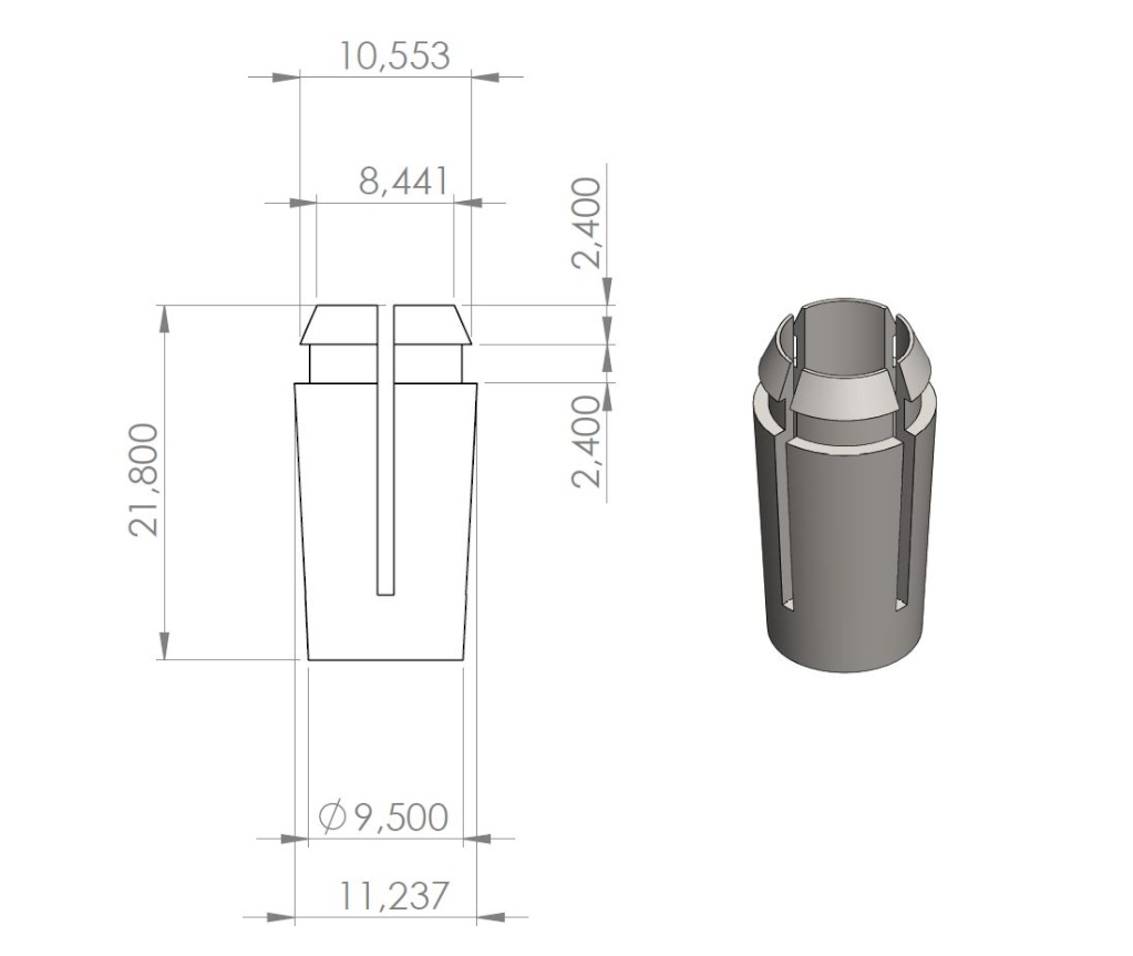

Voila, je voudrais équiper ma défonceuse Metabo Ofe 1229 signal d'une pince en Ø6mm.
Les quelques rares infos que j'ai trouvé à ce sujet sont assez floues.
Exemple chez H...D:
"Pince + écrou de 6.35 mm - Type 21 - pour défonceuses OF406 OFE529 OF528 OF1028 OF508 OFE1229 Signal"
Dans cette liste il y à bien la OFE1229 Signal, mais à quelles marques correspondent les autres références? En dehors du tarif délirant pratiqué par cette enseigne! la pince n'est pas dispo en 6 (uniquement en 6.35)
Voici à quoi ressemble cette pince:
(c'est un de mes premier dessins SW, je contrôlerais les cotes dès que possible!)
Est ce que quelqu’un à déjà fait des essais de compatibilités entre différentes marques?

quelques éléments complémentaires :
- pinces :
http://www.metabo.de/Zubehoerkatalog-handgefuehrte-Elektrowerkzeuge.23746+M595a82986e7.0.html
- défonceuses actuelles :
http://www.metabo.de/Produktkatalog-handgefuehrte-Elektrowerkzeuge.23744+M5485f0c22c1.0.html
- historique Metabo (?) :
http://www.trend-uk.com/en/UK/trend/content/content_handler.php?record_type=Compatibility&id=1044

Merci pour vos renseignements!
La liste des machines Historiques, semble effectivement correspondre à celle de H...D.
Ce qui m'intrigue le plus, c'est le "Type 21". Après recherche, il semblerait que cette pince serait compatible avec les déf' Trend...

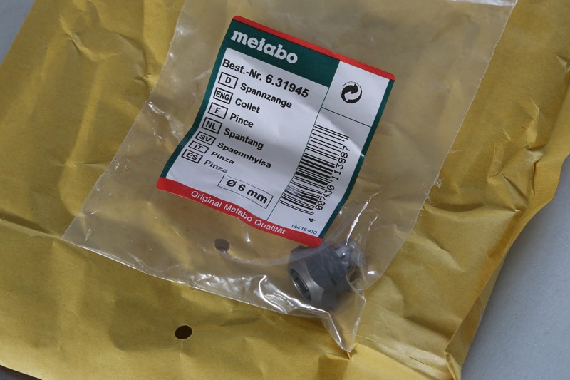

Voila donc cette fameuse pince. Le colis est conforme à la commande, rien à dire...
Je vais pouvoir essayer mes fraises en queues de Ø6mm!
Achat sur Amazon.de
Encore merci à Shitopicker pour son aide!
