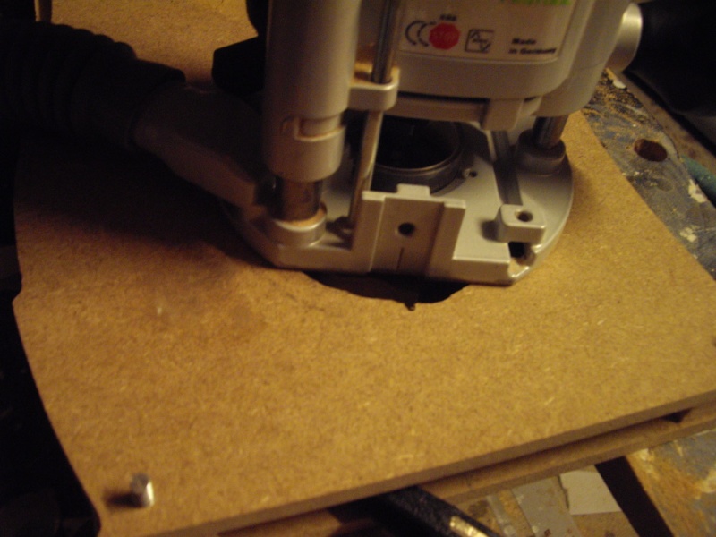

Bon, comme je mets un peu plus de temps que prévu pour trouver un combiné, j'ai décidé d'utiliser la seule machine correcte que j'ai : ma défonceuse.
Mon mini -projet : fabriquer des boutons à utiliser sur mes futurs gabarits (mortaise de Santé, rainure pour etagère ..).
Voila la chose :
Apres avoir essayer de faire cette forme à la perceuse sans grand succes, j'ai pensé que le plus simple était d'utiliser la défonceuse avec une faire à copier avec le roulement en bas.
Voila la base :
On commence par découper grossièrement à la scie sauteuse :
On fixe le modèle (en dessous) puis la pièce à usiner sur la base :
On met le support par dessus :
Un petit coup de défonceuse :
Et voilà :
J'en ai fait une petite dizaine en 45 min:
Et voila on peut ranger le support et ses modèles associés (le support est fait averc des chutes, d'où certains usinage qui n'ont rien à voir avec le projet) :
Rien d'extraordinaire par rapport à ce que vous faîtes mais je suis bien content quand même

Bien joué ! Tu auras eu la satisfaction de faire toi-même quelque chose d'abouti, et c'est un des grands plaisirs du bricolage.

Tu pourrai y insérer un insert filetés au centre pour pouvoir vraiment serrer.
