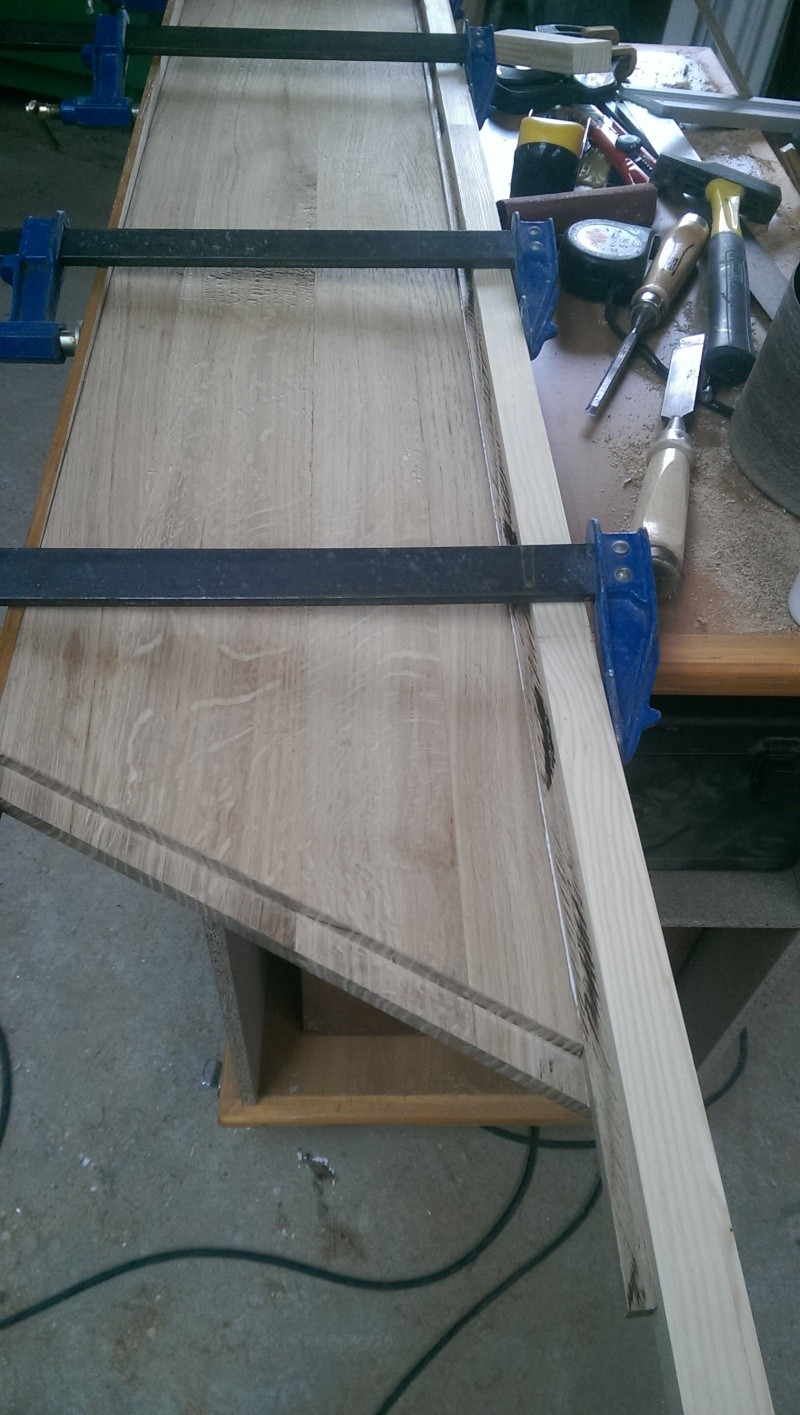

je n'est que quelques photos, mais les étapes sont souvent les memes, on scie , on feuillure , on affleure , sur  pratiquement chaque panneaux , afin de faire disparaitre les joints qui font jusqu'à 5 mm par endroit
j'ai utilisé la ts pour ça, sont premier vrai travail dans le bois, eh ben c'est impréssionnant de précision avec le rail, je ne regrette pas de 'avoir acheté
creation table de salle a manger moderne,avec plateau relevable en partie central - Page 4 Imag0914
ici collage d'un  morceaux pour combler
creation table de salle a manger moderne,avec plateau relevable en partie central - Page 4 Imag0915
apres afleurage a la def
creation table de salle a manger moderne,avec plateau relevable en partie central - Page 4 Imag0916
ici je fais juste un trait de scie pour enlever le chanfrein
creation table de salle a manger moderne,avec plateau relevable en partie central - Page 4 Imag0917
ce qui me fait une feuillure pour coller une epaisseur de plus
creation table de salle a manger moderne,avec plateau relevable en partie central - Page 4 Imag0918
puis on colle
creation table de salle a manger moderne,avec plateau relevable en partie central - Page 4 Imag0919
