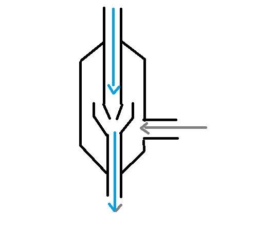

Il existe aussi un système tout bête que l'on branche sur l'eau et qui fait pas mal de vide. C'est ce que l'on utilisait en TP de chimie. Seul souci c'est que ca consomme de l'eau

Fred_36 a écrit:Il existe aussi un système tout bête que l'on branche sur l'eau et qui fait pas mal de vide. C'est ce que l'on utilisait en TP de chimie. Seul souci c'est que ca consomme de l'eau
Je ne me vois pas faire des collages avec un venturi  What a Face
Ou alors il faut changer d'abonnement.
Messages : 4694
petite pompe a vide ... Empty Re: petite pompe a vide ...
Message  Fred_36 Mar 21 Jan 2014 - 18:22
Bon, si tu me cherches tu vas avoir le droit à mes magnifiques schémas !! Smile
petite pompe a vide ... Pompe10
de mémoire ca ressemblait à ca, en verre, mais ca aurait pu être en métal (qui résiste à l'eau)

Le problème avec ce système c'est qu'il faut tourner en circuit fermé (sinon je vous dis pas la facture d'eau...)

minifree a écrit:Le problème avec ce système c'est qu'il faut tourner en circuit fermé (sinon je vous dis pas la facture d'eau...)
Ah bon
Et la pression tu l'obtiens comment ?
Regardes de plus près le fonctionnement.

J'entends par circuit fermé le fait de récupéré l'eau.
Sans pour autant que le circuit soir hermétique.
J'ai bon là? Very Happy
