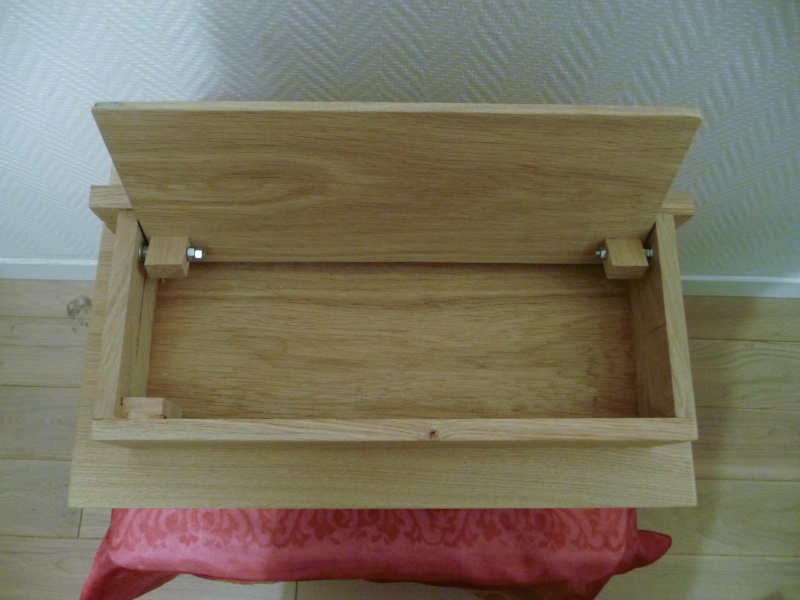

Pour noel ma petite sœur voulait une table de chevet, bon c'etait noël je me suis dit aller un cadeau fait main tout ça......
Bilan presque 35 heures de travail sans les finitions......

Et ouverte avec un système de charnière bien bien moche mais j'ai finit le 24 à 15 h 30 et il fallait aller réveillonner
[img][/img]
et voila je lui ai quand même laissé un peux de boulot un petit coup de papier de verre sur un ou deux endroit ou la pâte à bois était à peine sèche , et le choix de la finition vue qu'elle n'arrivait pas à se décider:)
Au final c'est pas tant l'aspect menuiserie qui m'a pris du temps mais bel et bien la conception de la boite secrète

je suis toujours épaté par les réalisations de boiseux (ce n'est pas péjoratif dans ma bouche..!) et là en plus avec le petit plus "secret"..!!
bravo..!
pour mes réalisations métaliques j'ai acheté des aimants "petits mais puissants" sur ebay, si tu es un adepte du net..
par ex:
http://cgi.ebay.fr/10pcs-12mm-x-3mm-Disc-Rare-Earth-Neodymium-Super-Strong-Magnets-N35-/221348133383?pt=LH_DefaultDomain_3&hash=item3389607a07#ht_0wt_0
en boutique par contre c'est plus difficile à trouver..
cordialement

Tip top la boite secrète !!! Tu m'etonnes qu'il a du falloir cogiter pour faire ça !! Ça a l'air ingénieux ton affaire ! En tout cas, bravo...

tres jolie réalisation, j'en connais une qui doit etre heureuse...
pour les émants, si tu trouve un vieux dique dur de pc dépouille le. dans ces vieux hd il y a des émants tres tres tres puissant.

Pour les aimants, les plus puissants sont les aimants "neodyme" je crois.. Taper "achat aimants neodyme" dans google permet de trouver pas mal de sites qui en vendent.. (mais je ne les ai jamais utilisés )

Très chouette le tiroir secret pour une petite fille! Jolie réalisation! Sinon j'ai vu toute une gamme d'aimant industriel chez Otelo!

Le site " supermagnete.fr " est très bien fait.

l'aimant à l'interieur est déja un aimant de disque dur mais il est a peine assez caustaud
Merci pour les différents site il faudra que j'en commande quelque un
