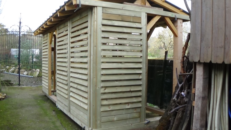

Salve à tous,
Merci Bernard et minifree !
Sinon, j'avance un peu...
Toujours la servante de fortune , pour couper les traverses:
Que j'assemble avec un jeu de domino, oui, c'est un jeu d'enfant...
deux traverses en haut et trois en bas, collage et serrage.
Après avoir recouper toutes les lattes, la mise en place,
jusqu'au trait du bas de la rainure,
je vérifie le bon espacement d'une manière totalement empirique,
je glisse les doigts le long de la planche... C'est fiable
Ensuite, clouage.
A mi-chemin,
puis fini.
Enfin pose,
avec vis en inox.
Merci à vous et à bientôt pour la suite !
@+ Guilhèlmus

Vraiment très belle réalisation !
As-tu utilisé des clous inox également pour les clins ?
Es-tu satisfait de ta cloueuse Maki ?
Amicalement, Bernard.

Pour le traitement des bois qu'as tu prévu ?
N'aurait il pas éte prudent de traiter, avant montage, certaines parties qui vont être innaccessibles ?

Salve à tous,
Merci à vous quatre !
J'ai souvent mis des vis bichromatées à l'extérieur et des années après je n'ai pas eu de problème pour les sortir, même rouillées.
J'avais vu dans une vidéo de Samuel ce cloueur, il est pas trop cher, bien fini, et pour l'usage que j'en ai, idéal !
Seulement, j'ai eu des problèmes avec, la molette de réglage de profondeur de clouage était bloquée, j'ai dû faire marcher deux fois le SAV !
La deuxième fois, la machine est revenue dégoutante (elle avait dû être posée sur une table pleine de rouille), calée dans sa boîte d'origine avec des clous tordus !
Je me suis fait prendre pour un idiot par la standardiste du SAV, bref, l'histoire a fait que j'ai perdu un mois et demi en SAV !
Aujourd'hui, j'ai un problème avec mon compresseur, donc, je mets mes problèmes de clouage sur son dos en attendant de le réparer.
En effet, il ne cloue qu'une fois sur deux ou trois tirs...
Donc, pour le moment, je ne peux pas être très objectif ! Je suis désolé !
Les conseils sont les bienvenus !
@+ Guilhèlmus

"Si, bien sûr ! Mais comme la stucture est déjà traitée, que les persiennes sont en auto-clave...
@+ Guilhèlmus"
je ne sais si j ai bien compris ta phrase mais
les persiennes sont en auto-clave mais ce traitement est de surface et les coupes necessitent un traitement.
en tout cas ton travail est vraiment reussi...comment as tu assemblé les liens de contreventement de la structure ,
merci ,bonne journée

Salve,
Et ça prend trop la flotte à mon goût !
Ceci dit, pour les persiennes, je pense traiter les coupes après, parce que certaines lattes rentrent très juste et j'ai peur qu'elles gonflent un peu et ne rentrent plus.
Qu'en pensez-vous ?
@+ et bonne journée
Gus
Oui, on est bien d'accord, seulement je suis un peu juste au niveau temps, parce qu'il ne fait que pleuvoir ou presque...tomailya a écrit:les persiennes sont en auto-clave mais ce traitement est de surface et les coupes necessitent un traitement.
Qu'en pensez-vous ?
J'ai tout vissé J'en convient, ce n'est pas du tout académique !comment as tu assemblé les liens de contreventement de la structure

Ben moi, même si l'assemblage "n'est pas du tout académique", il me conviendrait bien et le résultat est là, n'est-ce pas le principal ?
Ce n'est tout de même pas un chalet, mais un abri séchoir.
Je suis convaincu qu'il fera très très bien le job, comme le diraient les anglo-saxons...
Si je comprends bien ta réponse, je vais donc passer mon chemin pour la cloueuse Maki...
A propos de clous, il existe des pointes nylon, qui ne rouillent donc pas Mais je ne sais plus ni où, ni sur quelle marque de cloueuse cela existe et même si cela existe encore...
Bref, s'il y a quelqu'un qui connait, un petit retour d'info serait sympa.
Je ne me prendrais pas trop la tête avec le bois autoclave, c'est un traitement thermique, donc en profondeur, et il ne devrait donc pas bouger. Mais cela n'empêche pas de traiter ne serait ce que pour l'esthétique générale de l'abri.

Salve Renaud,
En fait, quand elle est arrivée, elle fonctionnait bien mis à part la molette coincée.
Après le SAV pour la molette, elle ne clouait plus qu'une fois sur deux voire trois tirs et la molette s'est à nouveau bloquée !
Autre SAV, la molette fonctionne mais ne cloue toujours pas correctement !
J'aimerais que ce soit le compresseur, mais quand il sera réparé, si elle ne tire pas correctement, j'en connais une qui va se faire souffler dans les bronches !
@+ Guil§lAAu5

bonjour une question tu a demander un permis ou il a pas besouien de permis pour se stil de construction.
mickael35701- très actif
- Messages : 364
Points : 771
Localisation : rennes
Re: [Réalisation] Un séchoir à bois
Juste besoin d'une déclaration préalable en mairie.
@+ Gvs
@+ Gvs

Super l'abri !!
Et pour le contreventement, c'est donc pas des aisseliers mais des liens (je savais bien qu'il me manquait un terme, mais n'arrivait pas à le retrouver.. Ah les neurones qui se déconnectent...) ! merci Toma !
Pour les assemblage, dommage de ne pas avoir fait des embrèvements non encastrés... C'est rapide à faire et efficace. Et ça n’empêche pas d'y mettre une vis après...
Pour le clouage, du galva, c'est quand même pas mal pour l'extérieur, même si c'est plus cher...
Je suis déçu de ton expérience avec ton cloueur Makita, parce qu'en voyant celui de Samuel, je m’étais fait la réflexion que ça devait vraiment être bien pratique..( et pour l'instant je n'ai pas eu de souci avec les quelques machines Makita que j'utilise..)
Quand au traitement, effectivement sur les zones coupées, je pense que ce serait bien.. je partage l'avis de Toma et pas celui de Grosb.. Je me rappelle que sur des passerelles en bois traité de cette manière, mon chef d'équipe, dont l’expérience était longue comme un jour sans pain, nous avait fait reprendre les partie coupées avec un produit de traitement (style Bondex)..
Bien cordialement,
fredM
