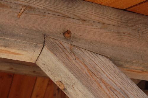

Rapide et efficace, j'aime ! Peux-tu développer pour l'ignare que je suis...Pour les assemblage, dommage de ne pas avoir fait des embrèvements non encastrés... C'est rapide à faire et efficace.

Sans garantie aucune, je penserai à ceci (sans la cheville):

Oui, c'est bien à ça que je pensais, je voulais savoir comment il faisait: scie égoïne ?

Guilhèlmus, pour moi et en charpente (je sais qu'en menuiserie, ça n'est pas le cas) , un embrèvement c'est ça :
Celui là est encastré.. et ça donne un meilleur maintien latéral. Mais on peut aussi les faire non encastrés, comme ceci :
Le premier demande un peu de temps car il faut le faire à l'ébauchoir (au ciseau, si tu préfères), mais le second peut être fait à la scie circulaire + scie à main, au pire à la scie sauteuse... si tu visses ça l’empêchera de bouger latéralement...
Tu peux même te simplifier encore plus la vie en faisant l'entaille d'équerre à la face (la règle de l'art c'est dans la médiatrice face de la piece horizontale- face superieure du lien), comme ça :

Merci Fred, c'est très clair !

oups pas vu le message de Meles (je ne suis pas tres rapide avec Sketchup..) !! au moins on est d'accord !!
sur sa photo, l'embrevement doit avoir en plus un tenon. c'est lui qui est chevillé...
