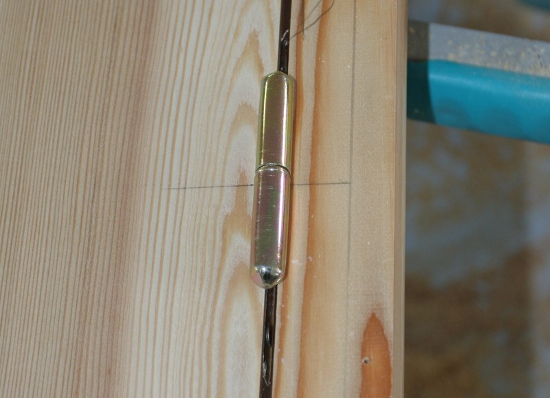

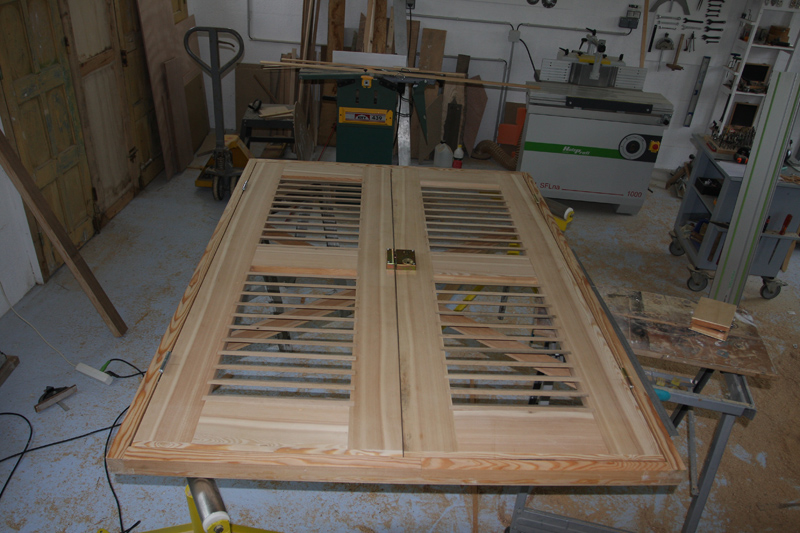

Au premier essai, voila ce que ça donne:
Il ne me reste plus qu'à tous redéposer pour coller le dormant et instaler la quincaillerie.
Portes à claire-voie - Page 2 14_mar12
Contrairement à mon habitude, je ne vais pas faire ce collage à la colle polyuréthane, je n'en ai pas trouvé. Et pour cause, il semblerait qu'elle soit interdite à la vente depuis la fin 2010... Malgré mes recherches, je n'ai pas trouver grand chose à ce sujet.
J'ai donc utilisé une colle blanche (vinylique) prévu pour milieu humide.
Portes à claire-voie - Page 2 14_mar13
Avant le collage, le profite que les montants soit démonté pour faire les encastrements des pommelles.
Portes à claire-voie - Page 2 14_mar14
Portes à claire-voie - Page 2 14_mar15
Rien de compliqué, il faut bien sur bien prendre ces repères avant de faire ces fraisages.
Portes à claire-voie - Page 2 14_mar16
Gabarit improvisé pour l'encastrement de la serrure:
Portes à claire-voie - Page 2 14_mar18
La serrure est une "spéciale portail" prévue pour l'extérieur. Je verrais à l'usage, mais elle fait quand même un peu... clinquant!
Portes à claire-voie - Page 2 14_mar21
Voila, prête à être poser!
Portes à claire-voie - Page 2 14_mar19
A suivre...

Le dormant a été simplement vissé dans les murs.
Portes à claire-voie - Page 2 15_mar11
La peinture sera donc en "phase aqueuse" Je verrais bien ce que ça donne dans le temps... Pour rassurer David, ça ne m'a pas pris trop de temps, j'ai utiliser un rouleau "patte de lapin" spécial radiateur, il passe sans problème entre les lattes.
Le pistolet? j'ai abandonné! la mise en œuvre est trop contraignante... Quant aux boscos What a Face
Portes à claire-voie - Page 2 14_mar22
Deux couches devrait suffire, voila le résultat après la première:
Portes à claire-voie - Page 2 15_mar12
A suivre...
