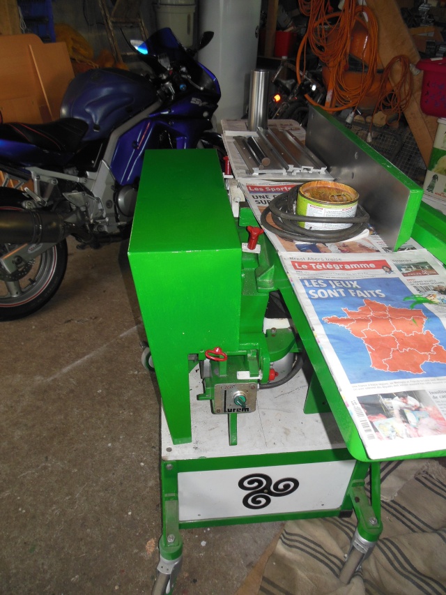

Bonjours tout le monde ,
la suite en image :
Mon capot avant
et mon capot "personnaliser" après
C'est "la mémère "qui est contente ! Elle a retrouvée son pull AU VERT !!!!
Bon, en attendant mes pièces électriques ,j'ai continuer le démontage de la mortaiseuse et croyez moi je ne me suis pas ennuyer !!!!(on peut voir une partie des pièces sur la rabot degau) Les photos arriveront plus tard.
Et enfin ELLES SONT ARRIVER !!!!!(mon interrupteur differentiel et mon disjoncteur )hier midi .Donc l’après midi dans la foulée , opération électricité .
J'ai copier le branchement comme ma plaque de cuisson et le resultat est :CA MARCHE !!!!!!!!!!!!!!!!!!!!!!
HEUREUX LE GEGE !!!!!!
J'ai tester avec ma toupie comme je l'avais vue tourner chez l'ancien proprio et dans la foulée la rabot degau.

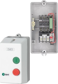

Comme je n'ai pas d'interrupteur sur celle ci:
Je pense mettre celui ci : (de la récupération)
D’où ma question : je le branche comment ???? Si des connaisseurs de l'elec passent dans le quartier :merci:d'avance
Pour essayer la rabot degau j'ai brancher les 3 fils de la prise sur les 3 fils du moteur et le fil jaune vert sur la masse de la machine )J’espère être clair dans vos esprits ?
En tout cas elle fait du bruit au démarrage On dirait un avion au décollage !!!!elle monte dans les tours au fur et mesure puis se stabilise .C'est normal ?

la suite en image :
Mon capot avant

fil26- petit nouveau
- Messages : 24
Points : 44
Date d'inscription : 04/01/2012
Re: rénovation rabot degau lurem c260n
Bonsoir a tous ,
N 'ayant pas de réponse pour ma question sur l'inter que j'avais posée je me suis lancer a tout hasard .
J'ai brancher mon inter directement sur 1 des trois fils qui vont au moteur ,
Résultat : le moteur se lance pareil avec ou sans inter par contre quand je veut arrêter le moteur en tournant l'inter rie n ne se passe .LE MOTEUR TOURNE TOUJOURS !!! il faut que je débranche la prise de la rabot degau de la prise mural pour l’arrêt complet de la machine .VERDIC: bon ou pas l'inter ??? ou le branchement est pas bon ???
Il n'y as plus d’électricien sur le site MB ???

En attendant vos réponse ,voici la suite du démontage de la mortaiseuse en photos :
On voit bien que l'ancien proprio ne connaissait pas MR PROPRE !!!!MAIS MOI JE LE CONNAIT BIEN ce monsieur
Vous allez voir la différence (il m’obéit au doigt et a l'oeil !!!)
En tout cas il y a des travaux a prévoir !
Kenavo et a demain
GEGE

Pour ton démarrage moteur, si tu ne veux pas un chouette tableau de bord déporté, tu peux utiliser ce genre de produit, c'est simple à brancher. (à choisir en fonction de la puissance moteur) .SI TU A LE TRI ; si c'est un vario mono vers tri, ce n'est pas utilisable.
http://www.metiers-et-passions.com/is-bin/INTERSHOP.enfinity/WFS/MetP-France-Site/fr_FR/-/EUR/Navigation-Dispatch?Nty=1&Ntx=mode+matchallpartial&Ntk=Default_METP&Nu=p_SkuGroup_ID&N=16038+25459&SearchEngineBar=true&Ntt=demarreur+moteur&x=0&y=0
ça fait à la fois marche/arrêt, protection moteur et coupure par manque de tension, par contre tu n'aura qu'un seul sens de rotation.
c'est ce que j'ai utilisé pour ma pompe à dépression

Titi à raison, si tu veux commander ton moteur, le mieux c'est d'acheter un contacteur triphasé et une boite de commande par bouton poussoir.
Voici le schéma électrique de ce que tu veux réaliser :
Démarrage direct d'un moteur triphasé :
C'est le système le plus simple qui soit pour commander efficacement et en toute sécurité un moteur triphasé.
Normalement cette installation doit être faite par un électricien compétent, il en va de ta sécurité. Tu n'a pas un ami qui s'y connait dans ce domaine ?
J'ai vu qu'il existe des boites tout fait à cabler directement sur la machine. Voir ici : http://www.technic-achat.com/boitier-de-demarrage-moteur-direct-imo,fr,4,P1MT16.cfm

Oui, c'est ce que je disais dans ce message.
Pour quelqu'un qui ne s'y connais pas en élec, c'est le plus simple ; 3 fils moteur à brancher d'un coté, 3 phases à brancher de l'autre, les 2 terres à brancher sur une borne commune et c'est fini. On peux difficilement faire plus simple !
