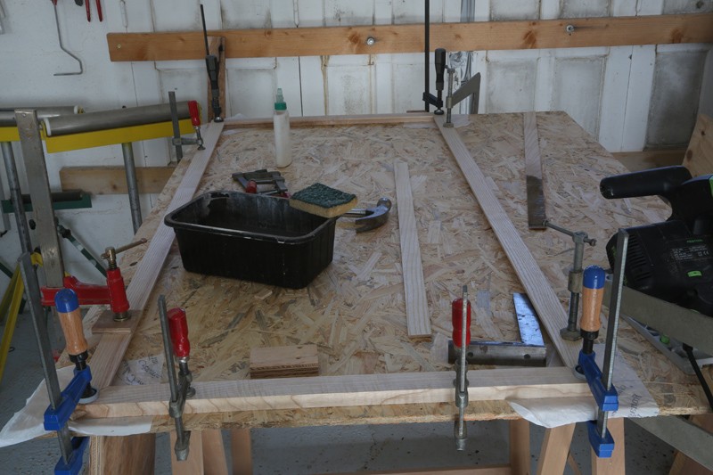

Chaque angle est renforcé par une fausse languette.
Elles seront sciées après séchage.
N'ayant toujours pas de presse à cadre, je me débrouille comme je peux!
Les fausses languettes sont sciées à la Festool.

Collages à plats joints sans renfort. Il n'est pas toujours facile d'avoir des joints parfait avec des bois qui ne sont pas droit, et que, de fait, on ne peut pas dégauchir!
