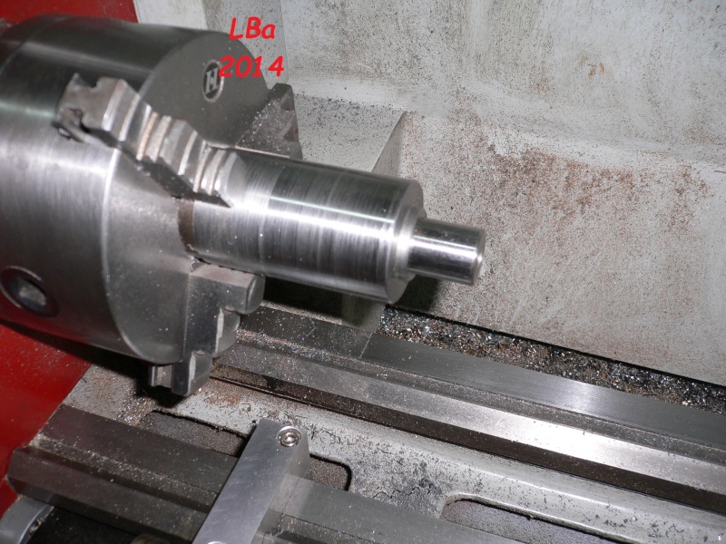

suite à discution par ailleurs je vais réaliser un manchon pour arbre de toupie Kity
le but est de monter un porte outil d'alésage de 30 mm ( l'arbre de la toupie fait 20 mm)
le manchon feras la longueur de l'arbre soit 83 mm
je fais ça pour avoir une idée de la faisabilité, car je ne m'en servirais certainement jamais, je posséde bien une toupie kity 626
mais ayant plus gros (en toupie) je ne me sers plus de la 626
début du commencement :
débit de la piéce dans un morceau , je pense d'acier demi-dur de récup
montage du bout de ferraille en mandrin sur le tour :
dressage de la face, mise à diamètre extérieur, et usinage d'un épaulement
le débit faisait 50 mm de diamétre, il faut que je le tombe à 44 mm
en recherchant, j'ai vue que chez Rc machine, il avait du 45 en diamétre en C45 va falloir que j'en commande !
aprés un point de centre, perçage à phi 4,2 avec un foret série longue
il faut percé 83 mm, je suis obligé de m'y reprendre à 2 fois, la course de ma poupée ne fait que 70 mm
déja un bon tas de copeaux et je n'ai percé qu'a 16 mm, je doit
aller à 19 mm
dernier perçage à 19 mm avant l'alésage
commencement de l'alésage, aie! aie! aie ! beau porte à faux de l'outil ! faut y'aller molo molo !
et poutant j'ai réduit le porte à faux au minimun, y reste l'épaisseur d'un poil entre la piéce et le porte outil
un alésoir machine de 20 aurait été le bien venu et m'aurais facilité la vie
mais je n'en ai pas, faut que je fouille dans mes poches pour voir si j'ai pas 60 euro qui trainerais pour en acheter un !!!!
 la suite, à venir !!!

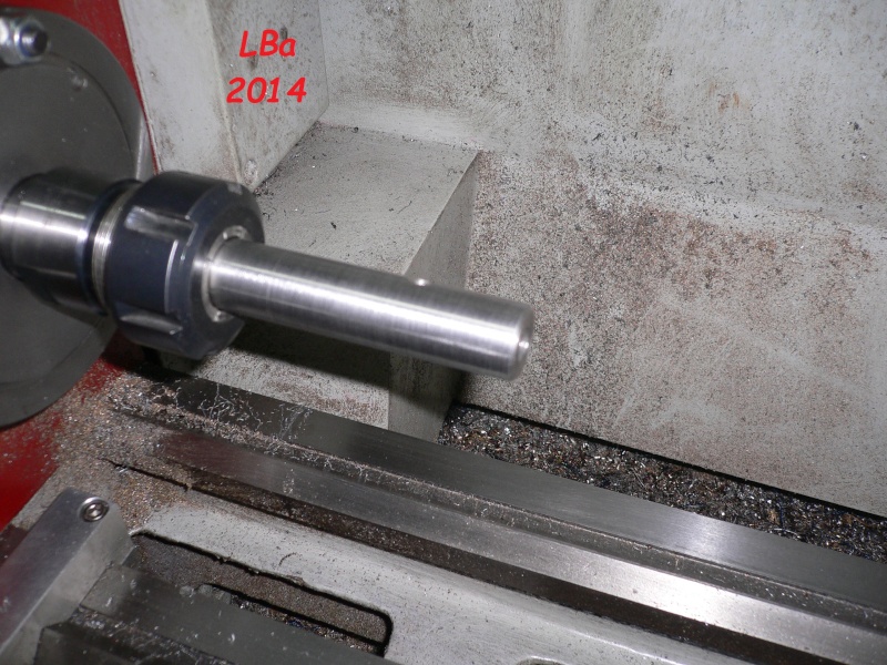

Bon ! la suite du commencement !
Hier, j'en étais au début de l'alésage de 20 mm, il m'aura fallu une bonne heure d'usinage pour en venir à bout
la tolérance H8 est là, mais pas le fini de la surface que j'aurai désiré !
j'ai controlé d'abord l'alésage avec du stub de 20 mm (c'est qualibré au centième)
présentation du calibre
passage du calibre, hé ! punaise! c'est pas mal ! j'arrive encore à me surprendre !
essais sur l'arbre de la toupie : confirmation du calibre !
si y'en a un qui s'ennuie y peut venir faire le ménage !
maintenant, il me faut usiner le diamètre extérieur de 30 mm
pour ce faire, je vais prendre la pièce sur un mandrin pris en porte pince (pas facile à comprendre pour les néophits)
explication en image :
montage direct dans la broche du tour d'un mandrin à pince, mise en place dans la pince d'un morceau de stub taraudé à
M8 en bout
la piéce (le manchon à usiner) sera serré par le bouchon d'origine de l'arbre de la toupie
la piéce est en place !
en faisant comme ceci, je suis sur de la concentricité de l'intérieur avec l'extérieur
début de l'usinage du diamètre extérieur de 30 mm
par petite passe, le serrage de la piéce n'est pas phénoménal ! c'est pas un serrage en mandrin
d'aprés mesure, je suis à la cote toujours en H8 (l'état de surface est toujours limite)
controle avec mon porte outil de 50 en alésage de 30 mm
le résultat est satisfaisant pour moi ! (pour les autres, j'en ai pas idée)
le manchon usiné vue de la base
et ici vue d'en haut
