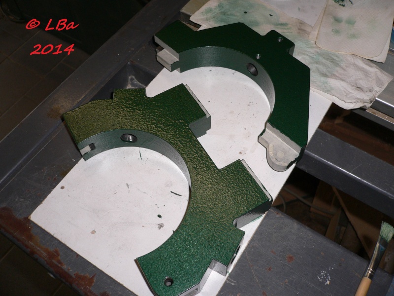

Message  Invité le Jeu 17 Avr 2014 - 21:45
Re bonsoir
ben justement, quelques images des perçages sur la partie haute du corps de lunette pour la pompe
c'est plus exactement deux perçages puis taraudage à M6
le premier maintient le bouton de manœuvre en translation, tout en permettant sa rotation
le deuxième est pour la pompe, guidage en translation de la pompe et anti-rotation de celle ci
après serrage de la pièce dans l'étau (celui-ci étant réglé // à l'axe  x)
tangente à gauche de la pièce avec la pinnule,déplacement et pointage au foret à centrer (pas d'images pour ces opérations, ça me semblait
tellement évident ! promis un jour, je détaillerais ce genre d'opérations)
perçage au ø de 5 mm
taraudage à M6
déplacement en Y de la table et :
 deuxième perçage au ø de 5 mm
et taraudage à M6
Ceci étant réalisé, j'ai mis en place le bouton, la vis, la pompe et testé le fonctionnement
lors de la rotation du bouton, je trouvais un point dur,point dure  due à une excentration de quelques dixièmes du bouton par rapport
à la vis
j' ai repris ça au tour
reprise du ø venant se loger dans le corps de lunette avec un outil pour travail à gauche
après remontage et essais, ça beigne ma brave Lucette !
pompe rentrée
quelques rotations du bouton et :
la pompe est sortie, sans effort !
à + Lulu

Réalisation d'une lunette fixe pour tour à métaux d'établi
Message  Invité le Sam 19 Avr 2014 - 22:26
Nom de Dious ! j'ai oublié de préciser que j'ai usiné les touches en attendant que la peinturlure sèche !
Chez certains, la couleur officiel est le bleu, et ben chez mouai c'est du vert martelé !
  à + Lulu
