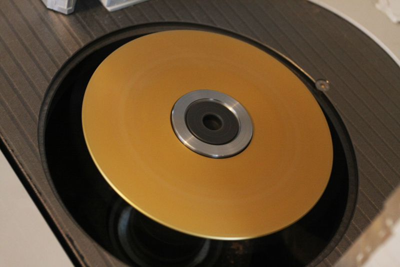

Message  diomedea Dim 10 Avr 2011 - 16:20
pili a écrit:... je n'hésite pas s'il le faut a noyer 1 vis m10 conique sur l'outil comme Diomedea...
J'ai fais ça??! pale
J'utilise effectivement une vis à tête fraisée (M16)...
Assemblage par ravancement d'onglet - Page 2 01_mai15
... mais c'est avec un manchon!
