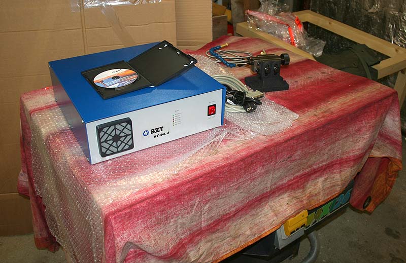

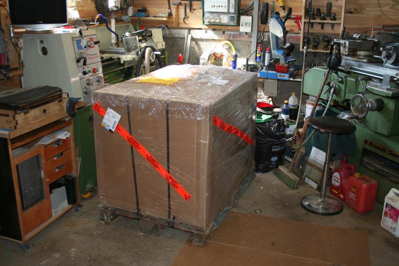

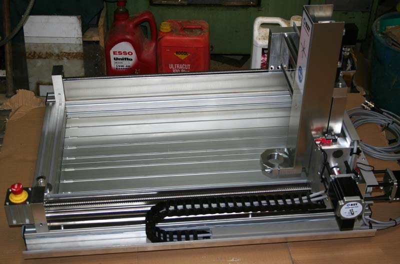

Ça y est, ma nouvelle CN vient d'arriver
Quelques photos du déballage de l'engin.
Un énorme carton
... ouf ! ce n'est pas si énorme une fois ouvert...
... et le boitier électronique ... je ne pensais pas que c'était si gros ... ni si lourd !! (la taille d'un vieux PC "à plat")

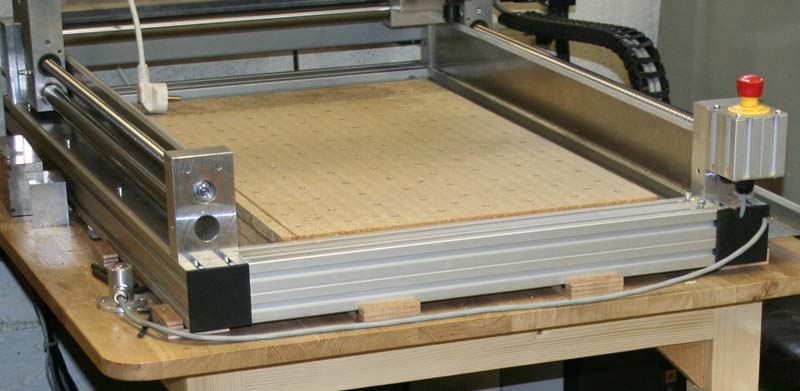

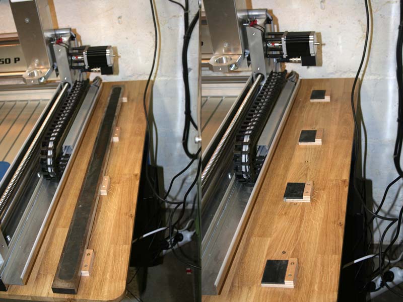

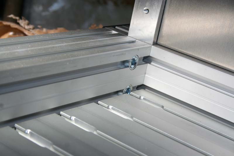

Le soucis, c'est que les côte indiquées sur la pub de la machine ne tenaient pas compte du moteur qui sort à l'arrière, j'avais prévu un peu de marge, mais pas assez ... je vais donc devoir revoir le principe de fixation à l'arrière, et supprimer les silents bloc ... la aussi, il y a un détail que l'on ne vois pas sur les photo, c'est qu'il y a des réglettes en alu sous la machine (amovible si l'on veux travailler sans table sur une grosse pièce) .. il lui faut donc des pieds, ou quelque chose du même genre. C'est donc sur ces pieds que je mettrais un caoutchouc pour absorber les vibrations.
Les réglettes alu ne permettent pas de poser la machine directement à plat sur une table.

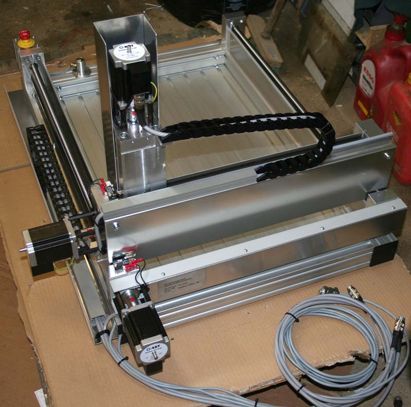

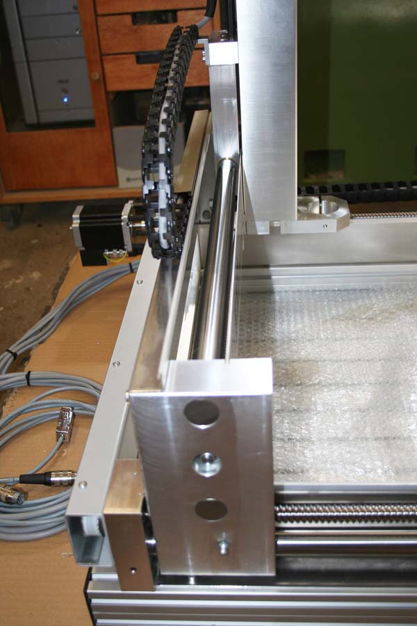

A l'arrière le moteur de l'axe Y dépasse beaucoup
Allez, pour le plaisir des yeux
L'axe Z, vu de l'arrière

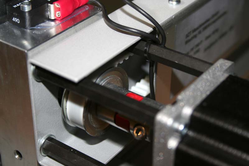

L'entrainement par courroie cranté de la 2ieme vis de l'axe Y
Guidage et entrainement de l'axe Y

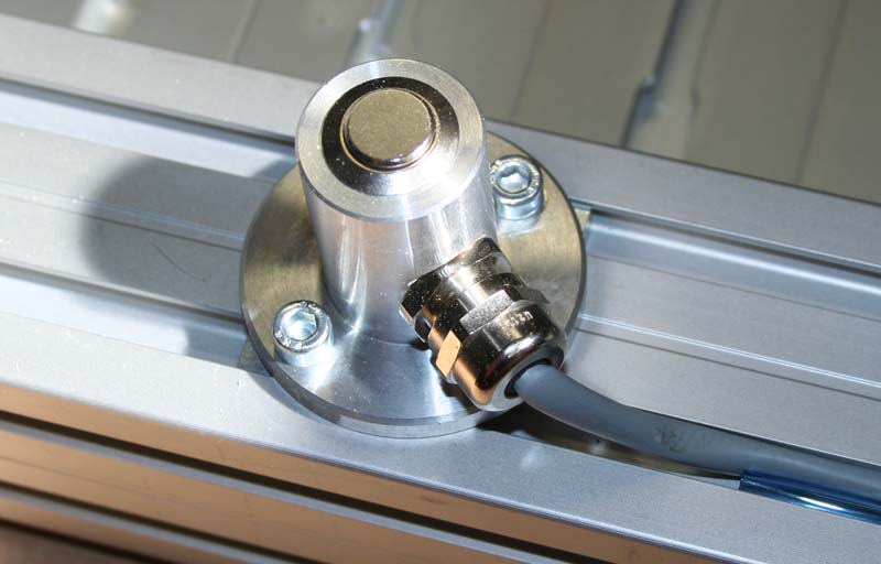

Palpeur de hauteur d'outil
La table est réglable à deux hauteurs, ici elle est en bas, elle peut affleurer les montant du cadre en position haute.
.... voila, c'est tout pour aujourd'hui, demain j'essaierais de finir la table et de la mettre dessus.

Magnifique, quel plaisir des yeux !
De quoi est composé le boitier de commande électronique ?? Tu l'a ouvert ?
Flubox- complétement accro
- Messages : 1154
Points : 2702
Localisation : 74
Re: CNC BZT PF 750P
En fait, c'est plus de l'informatique/infographie que de la mécanique, bien sur il faut savoir se servir d'une fraiseuse "normale" car les règles de l'usinage ne changent pas (la plupart des gens qui achètent une CN hobby n'ont jamais touché une fraiseuse, bonjours les dégâts au début ), mais c'est bien plus simple que je ne l'aurais imaginé et c'est tout à fait accessible à tous le monde (il y a même des femmes qui en utilise )
Non, pas encore ...
une photo de l'arrière.
Les 2 prises bleues permettent d'y brancher la broche et l'aspi (ou autre chose) qui sont alors commandés depuis le GCode (marche/arrêt)

Impressionnant la place qu'ils ont réservé pour du vide dans le boitier de commande

Ça chauffe mal, sachant que y a qu'une extraction d'air chaud, c'est la moindre des choses de laisser de place entre chaque composant, mais c'est sur, ça prend d'la place.

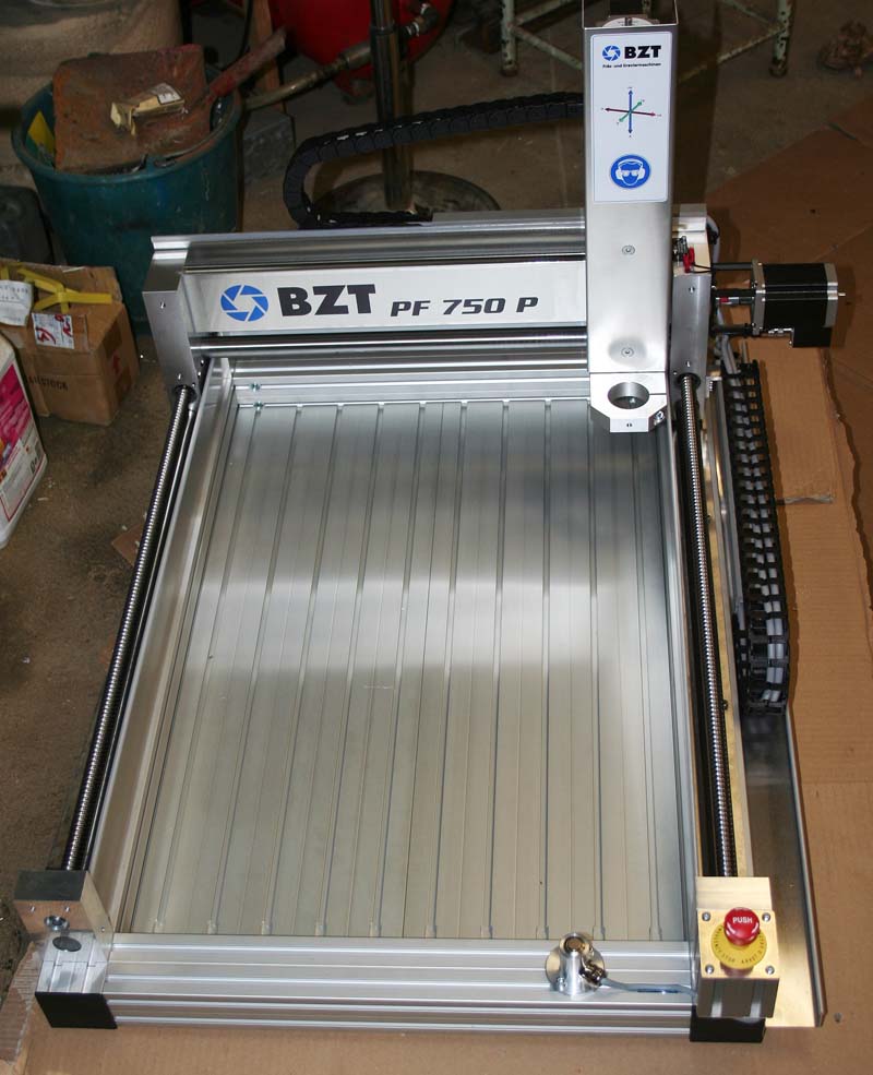

Ça y est, elle est en place, pas encore fixée toutefois .... et elle bouge
Quelques photos de l'axe Z une fois le carter démonté.
et une petite vidéo pour le plaisir.

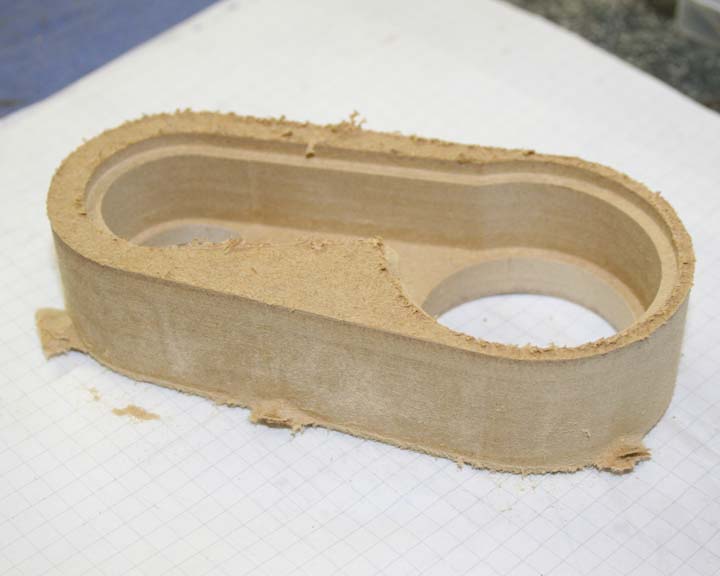

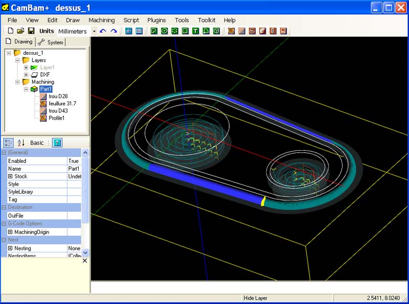

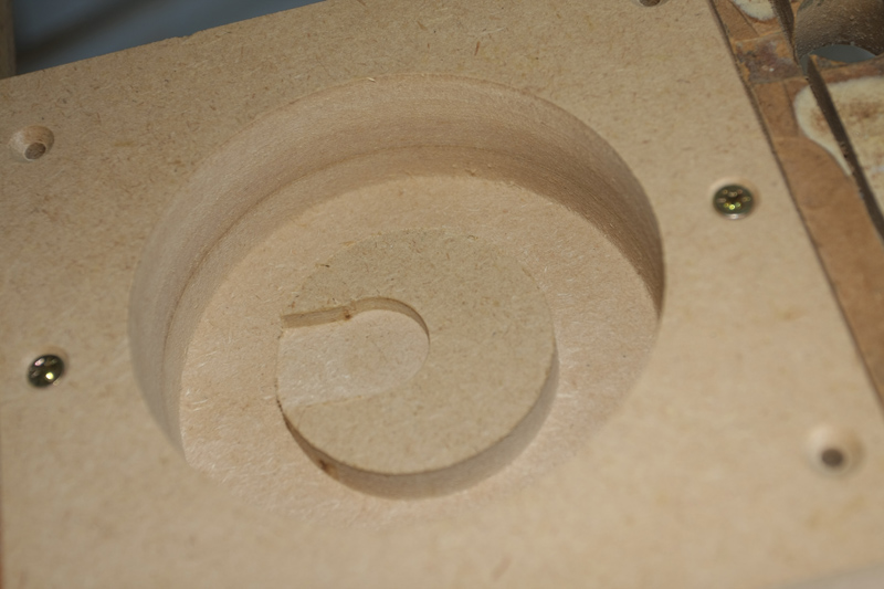

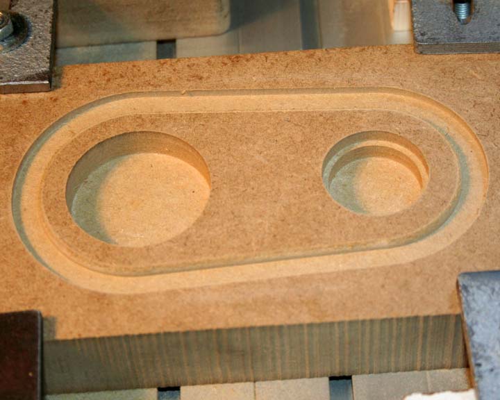

Premiers usinages avec ma nouvelle machine

Bonsoir David
Bon c'est pas aussi rapide que mon Heller mais je doit dire que je suis très heureux de voir tes premier copeaux avec la CN et ça dépote bien quand même
plus sérieusement ,
Si mes souvenir sont bon sur ton ancienne machine tu travaillais en opposition, alors que là tu travail en avalent, ce qui rend l'usinage plus confortable pour l'outil et de meilleur qualité pour la pièce
Un détail quand même, je trouve que les vis a billes ne sont pas protégé, on voit que la Vis de l'axe Y est pleine de poussière , une petite réflexion sur un soufflet serrais peut être utile.
Tu sait surement çà aussi bien que moi, il existe deux protections possible soit des soufflets en caoutchouc soit des protection en tôle télescopiques le gros inconvénient étant que cela réduit les couses de déplacements des axes ,mais bon le prix d'une vis a billes est aussi a prendre en compte
Cela dit c'est vraiment une superbe machine et ce que tu nous présente conforte d'autant plus mon projet CN

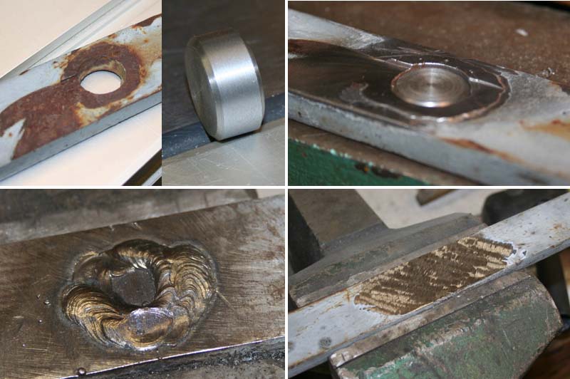

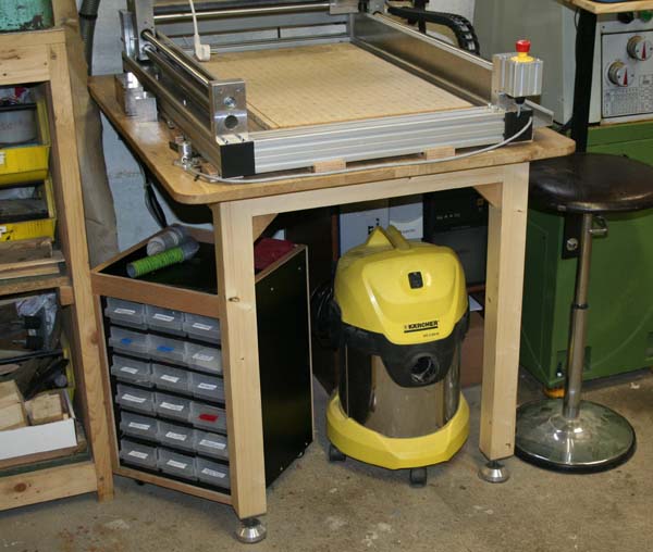

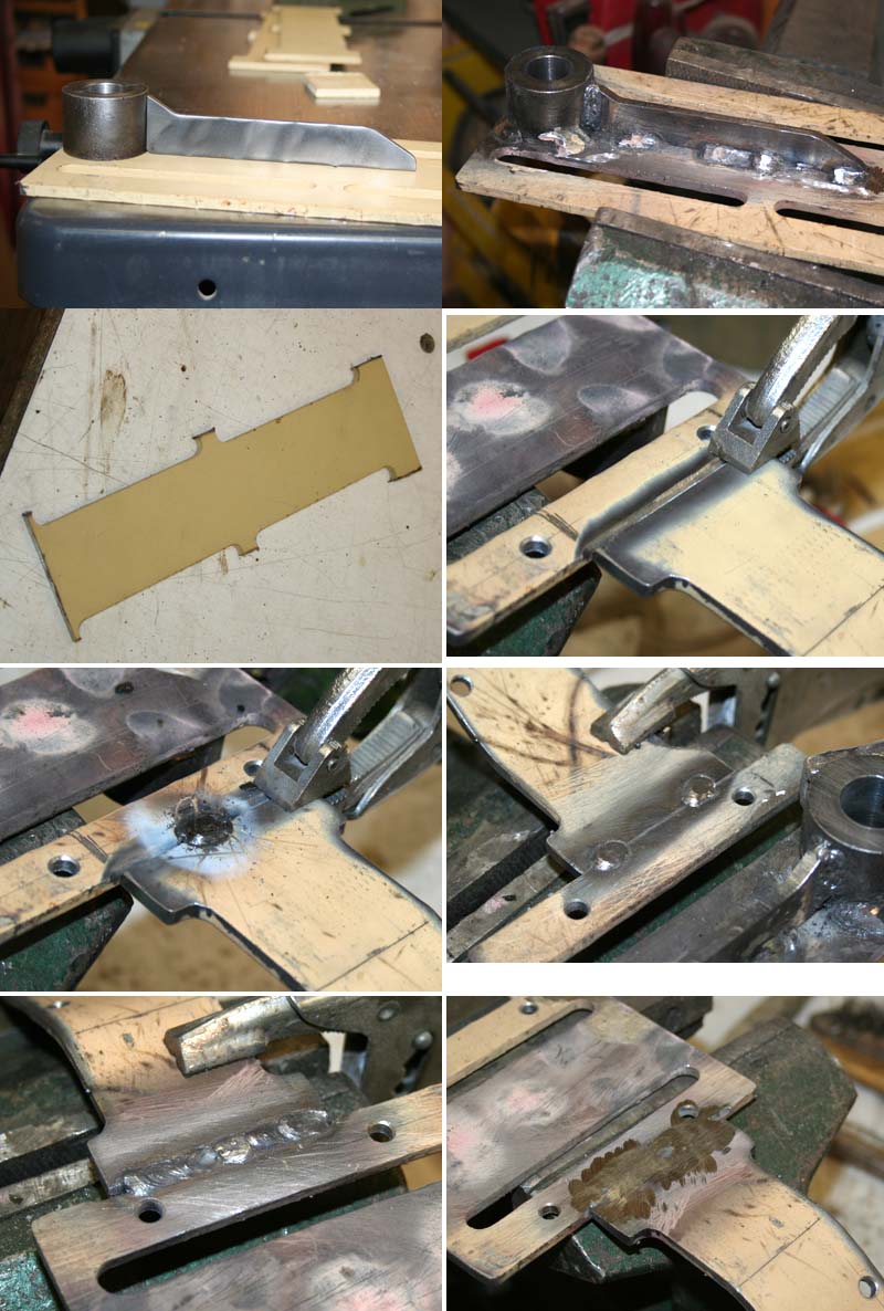

une récap. des travaux effectués sur et autour de la machine ces derniers jours.
Calage de la machine sur la table.

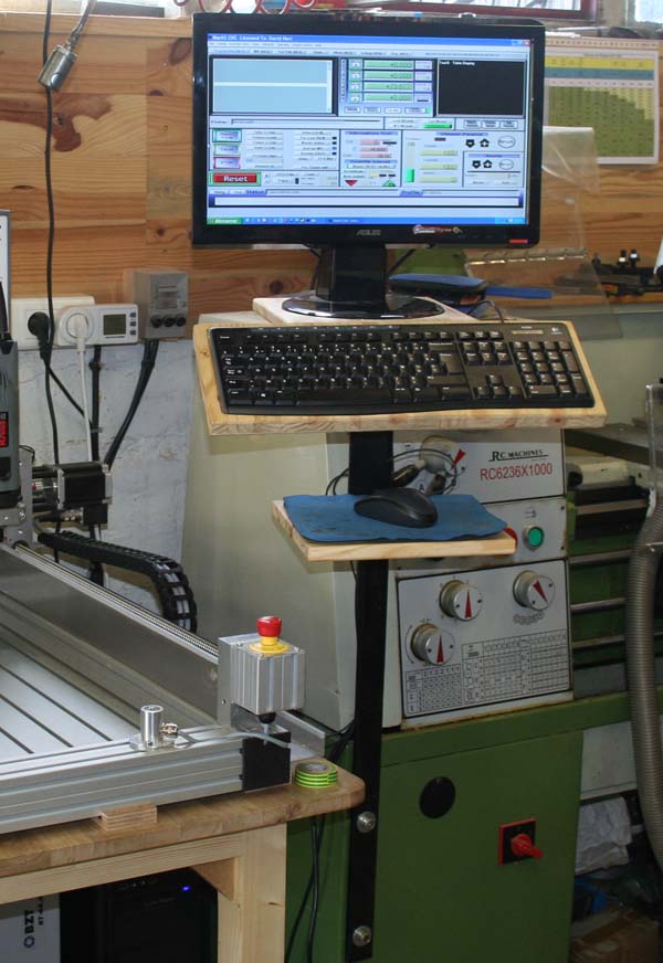

Le support pour l'ensemble Ecran/clavier/souris

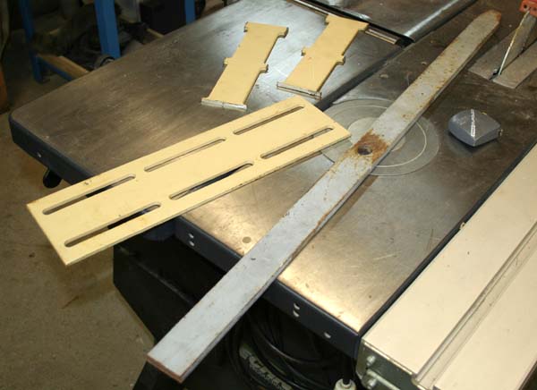

La matière première

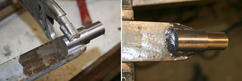

bouchage du gros trou de la barre avec une petite rondelle d'acier faite au tour.
Tournage et fraisage des pièces qui serviront d'axe de rotation.
et soudure au bout de la barre
fabrication du reste du support

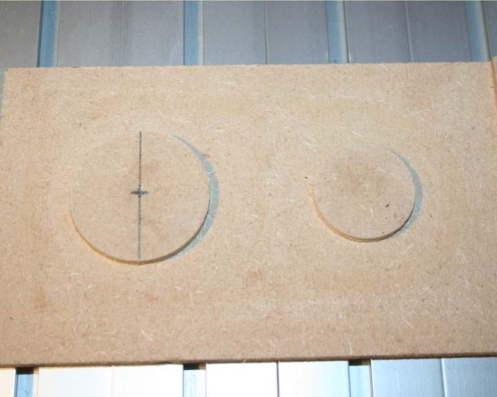

et le support fini, avec les pièces en bois faites à la CN (voir vidéo post précédant)

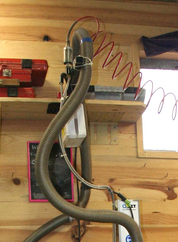

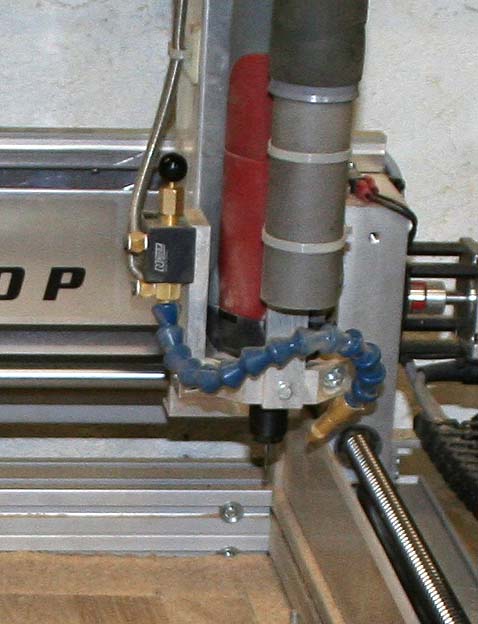

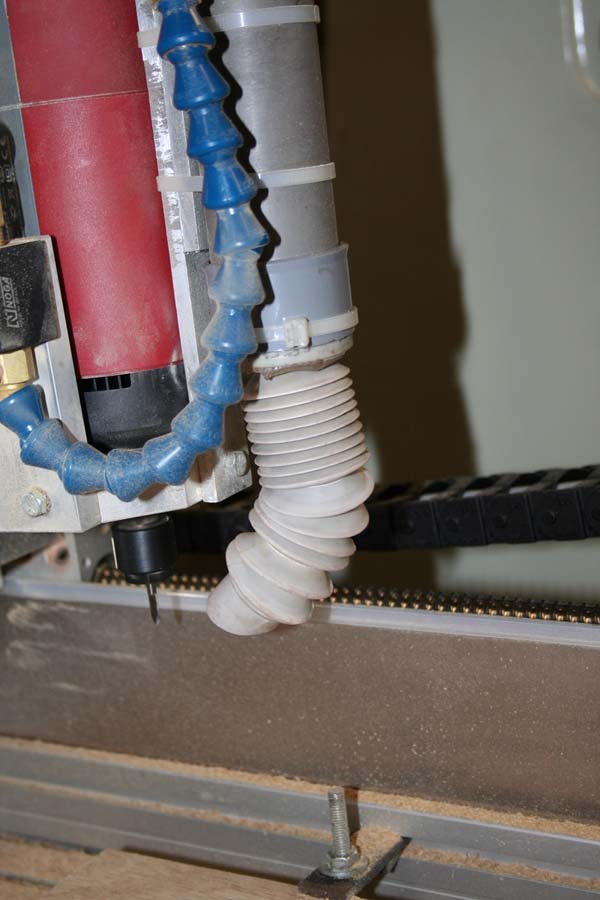

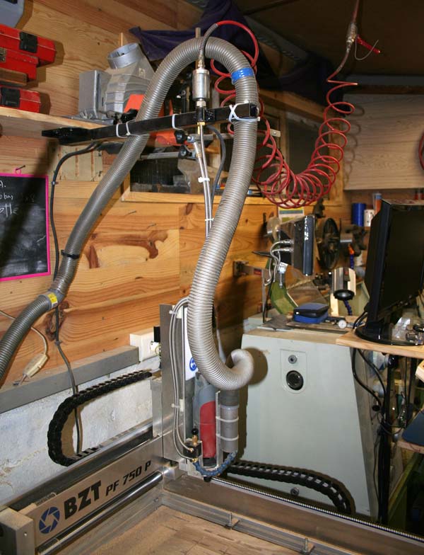

Installation de la micro-lub et de l'aspiration
J'ai reconvertis un bidon de 1L de nettoyant en guise de réservoir pour le liquide de coupe.
Mise en place de l'ensemble PC / controleur
Quelques plaques d'agglo de récup ...
Une servante
La aussi, agglo de récup (meuble de chaine stéréo) et bout de plancher flottant pour la finition, 2 casier Brico intégrés à l'intérieur pour ranger fraises, forets et la multitudes de petits accessoires ...

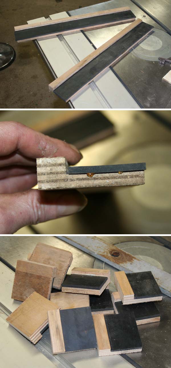

Quelques martyrs
Un martyr en chêne, avec des rainures de positionnement et des lumières permettant "d'attraper" les rainure de la table au travers.
Et un marty agglo truffé d'écrous M8, les trois plaques sont vissées ensemble dans le but de "boucher" le trou que fait la table en renfoncement afin de passer des pièces qui sortent de la machine (accessoirement ça m'augmente la course Y maxi utilisable)

En prévision, un boitier d'aspiration autour de la fraise, la finition des fixations des divers tuyaux, des brides et des T .... et bientôt l'installation d'une autre broche .....

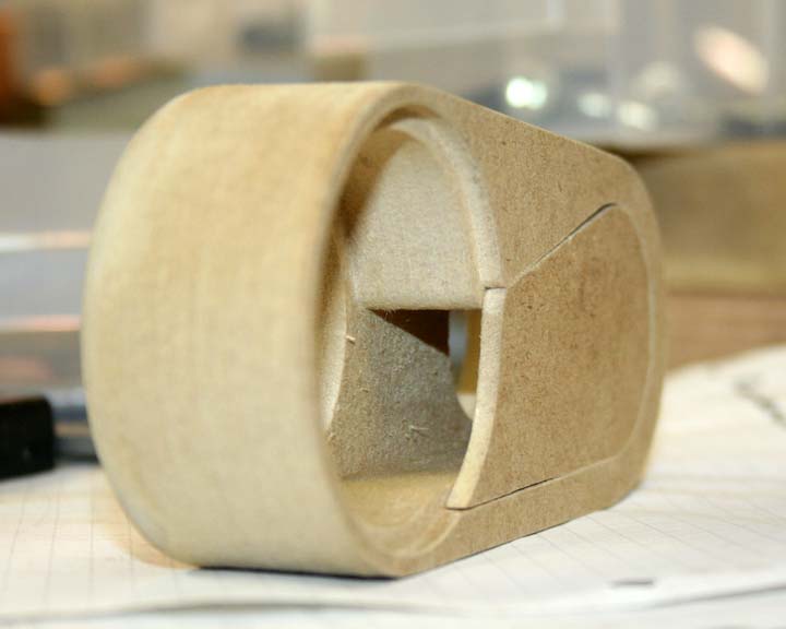

cet aprèm. j'ai fait 2 pièces destinées à au bloc d'aspiration pour la CN dont je parlais dans le post précédant, utilisable pour les pièces "plates".
Le bloc est en MDF, et le restera, en cas de rencontre brutale avec une bride ou autre chose, je préfère que ce soit le bloc qui dérouille ...
Au départ, le dessin à été fait sous SolidWorks, puis j'ai fait une mise en plan qui a été sauvée en DXF pour exploitation dans Cambam.
Dans la cas de la 2ieme pièce ( le dessous ), j'ai importé le DXF et le fichier 3D en STL dans le même dessin Cambam. La partie 2D en DXF est utilisée pour définir les usinages "standards" (poches, contour) et la piece 3D en STL me permet de définir un usinage 3D (3D Profile) limité à la seule zone ou il est utile.
J'ai également fait un centreur/martyr pour permettre le positionnement de la pièce n°1 après retournement.
Les 2 pièces vues sous SolidWorks
Les parcours d'outils pour la partie supérieure de la pièce 1
2 usinages de poche pour les trous sur 11mm de profondeur, un contour pour la feuillure du petit trou et un contour sur 3 mm de profondeur avec un "Side Profile" convexe pour créer l'arrondi sur le bord de la pièce.
Après usinage d'un centreur (voir la vidéo), j'emboite ma pièce dessus après l'avoir retournée, et j'usine l'autre face.
Les parcours d'outils pour la partie inférieure de la pièce 1
et la pièce finie, notez les "tabs" de section triangulaire qui évite une remontée brutale de la fraise comme avec les "tabs" carrés.
et enfin la 2ieme pièce, avec un mix d'usinages 2D et 3D
L'ensemble fini. Le défaut d'emboitement est du à une gaffe avec le tank en enlevant les restes des attaches (tabs), ça descend vite le MDF
Et la vidéo de l'usinage, sans coupures et en temps réel ... prenez vous un café (ou autre chose ) elle dure 20 minutes
Si vous êtes attentifs, vous verrez que lors de l'usinage de la dernière pièce, la fraise touche une bride en bas à droite, .. et en coupe un petit bout au passage ... qui a dit que ça ne pouvait pas usiner d'acier
Restera plus qu'à l'essayer ...

Re: CNC BZT PF 750P
Bonjour David
Passionnant!
Il y a quand même un truc... Je me demande si ta fraise est bien adaptée au travail du médium, ou alors peut être manque t-elle d'affutage?
Quand j'usine du médium à la défonceuse, mes coupes sont nettes et (presque) sans bavures.
Sur cet exemple, le fraisage a pourtant été fait avec une fraise premier prix dont l'affutage n'était pas au top:
Passionnant!

Bonjour David
Superbe Travail de la modélisation à l'usinage
Comme Dit Jean Paul la fraise est surement pas la plus adapter mais je suppose que tu a fait avec les moyens du bord

Re: CNC BZT PF 750P
JP et Eric: Oui la fraise n'est pas du tout adaptée au médium, c'est une fraise pour l'acier, à 4 dents ... et qui traine dans une boite depuis des années , l'affutage n'est certainement pas au top, mais je n'avais que ça d'assez long. Je suppose que des fraises de défonceuse seraient plus adaptées à ce genre de travail, mais je n'en ai pas beaucoup, en fait je n'ai pratiquement que ce qui était dans le coffret fournis avec la défonceuse, et dont la plupart n'ont jamais servi (fraises de forme).
Eric: pour le profil de la fraise, certaines des fonctions 3D de Cambam tiennent compte du fait que ce soit une fraise "plate" en bout, mais pas toutes il me semble ... dans ce cas c'est un balayage horizontal. Il existe l'équivalent en balayage vertical ainsi qu'un mode "Waterline" (ligne de niveau) qui permet un dégrossissage des formes 3D basé sur une sorte d'usinage de poche.
Sur la première pièce, le rayon du contour utilise encore une autre fonction de pseudo 3D appelée "Side Profile" (profilage des bords), et elle je la soupçonne de ne pas gérer les fraises "plates" car je n'ai pas le bon rayon. Il va encore falloir que je casse ma tirelire pour acheter des fraises ... mais dans l'immédiat je vais faire avec ce que j'ai !

Des vues du système d'aspiration.
