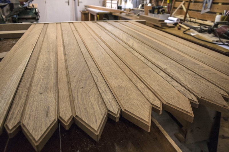

Rien à dire sur le travail qui est remarquable . Par contre je m'interroge sur le choix des bois:
Le sapelli de la structure est moins durable que l'IPE et est plus léger.
Si le tout doit être peint ou lasuré le sapelli pouvait convenir .
S'il s'agit uniquement d'une question d'approvisionnement en lames rabotées , je n'ai rien dit. et

Je plussoie à tout ce qui a été dit plus haut. Je suis surleculté par tant d'expérience, de bon sens et de professionnalisme.
Je replussoie, et non seulement je trouve comme Blaise que c'est très bien comme ça, mais je suis heureux et optimiste de voir que la succession des bons, des vrais Artisans est assurée. Tout ne fout pas le camp ma bonne dame. Bravo les jeunes, et continuez d'être excellents.
Une dernière chose :
Je ne mettrais pas ce fil dans les réalisations, mais plutôt dans les tutoriels. Je pense qu'il pourra servir à nombre d'entre nous.

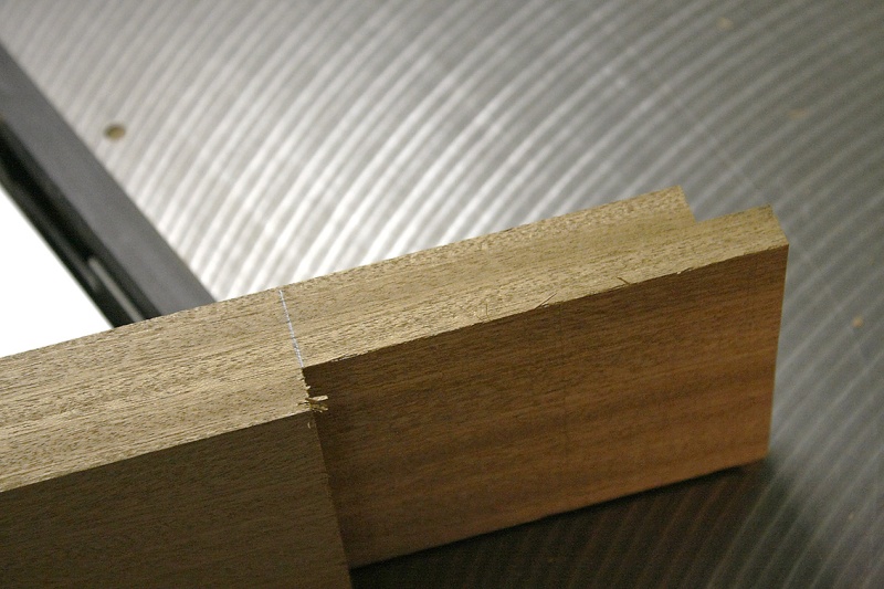

Bonjour à Tous,
Je voudrais faire un petit additif personnel à l’excellent post de Quentin.
Je l’ai copié servilement. Je ne parlerai donc que des différences de méthodes ou de matériel à ma disposition.
J’ai pris exemple sur toi pour faire un portillon de 1,50 m de haut pour 1,70m de large.
Le couple d’amis le voulait d’une seule pièce et de construction très robuste.
Ils voulaient un minimum d’entretien et ont choisi de le faire en exotique.
Mon scieur avait du sapelli en 41mm et du sipo en 21mm.
> Les mortaises…
ont été ébauchées à la domino.
Fraise de Ø 10mm.
J’ai du adjoindre une cale de fortune pour être til-top à niveau.
Hachement technique, non ?
Une fraise hélicoïdale longue va me permettre de prolonger l’ébauche.
Les ciseaux vont finir le travail de jonction.
Avec quelques défauts (mineurs à cet endroit) mais qu'il me faudra corriger.
Bien sûr ce travail a été fait des deux côtés pour obtenir des mortaises débouchantes.
> Les tenons…
ont étés fait à la scie à format et la lame Ténor.
Je rappelle que celle-ci donne un trait de scie de 8mm à fond plat.
Ceux qui veulent faire des assemblages à mi-bois la bénissent.
L’état de surface n’a pas été peaufiné pour le collage ultérieur.
Présentation avant de tomber le bout.
Une dernière image pour montrer que je retourne le compas à verge pour contrôler l’équerrage. En effet je n’aime pas trop la pointe qui fini à rien et qui peut fausser la mesure.

Bonsoir Renaud,
Tu es trop modeste !!!
Pour le coup du compas j'avoue que c'est mieux que le mètre !
Va tu le chevillé ou mettre des coins dans le bout des tenons, je t'avoue que ça me démange un peu de le faire sur celui que j'ai fait !
L'as tu terminé ?

Bonjour Quentin,
Il n'est pas terminé.
On attend les pentures pour le finir vraiment.
Je l'ai chevillé-collé.
Mais puisque tu en parles, j'ai pensé aux coins en bout une fois l'ensemble terminé.
Maintenant, je ne vois pas comment faire pour poser proprement les coins ?
Si tu as la solution, je prends.

Bonjour Renaud,
Il me semble que Damien à déjà utilisé cette technique.
Je fait un perçage au bout de l'entaille pour éviter que ça ne fende.
Hâte de voir le portail fini !

Oui, Damien a été plus malin que moi.
Il a prévu de le faire avant collage, lui !!!

L'écharpe et ses dominos ont étés collés de concert.
Ici le montage à blanc
Avec un domino par extrémité pour exclure toute idée de désafleur... (°I=)
Je ferai une photo avec la pose des barreaux à clair-voie.
A ++
A ++

Renaud, ton boitier n'as pas un problème avec la balance des blancs? Parce que ton sapelli me parait bien jaune, on dirait presque de l'iroko!
Décidément, cette domino me tente de plus en plus...

Renaud tu n'avait pas un bout de sapelli pour faire ton domino ?
Tu ne fait pas de profilage en trapèze ?

Jean-Paul,
Mes photos sont toutes faites en lumière artificielle.
Si je les traites à partir du raw, elles sont Ok.
Souvent, j'ai la flemme.
Et c'est le cas ici.
Les prochaines seront plus conformes,

Pour répondre aux deux.
Quentin,
Pas de trapèze sur les montants.
Ils sont sur la face haute des traverses.
Quentin,
Pas pensé...tu n'avait pas un bout de sapelli pour faire ton domino ?

L’avancée du jour :
Les pièces verticales n’ont pas la même épaisseur. J’ai eu peur de la monotonie.
Le haut est constitué de pointes avec un petit congé jusqu'en bas.
Un montage à blanc (couché sur l’établi)
Voilà pour la première partie. La mienne.
Je vais maintenant être en stand by.
Il faut que mon commanditaire se décide pour les charnières !
Son poteau sur lequel le portillon doit s’ancrer est de section bien trop faible.
Il m’avait dit : « houlala !!! pas de problème, tu peux faire du lourd… »
Et le poteau en chêne a une section 120x120 mm !!!
Il va devoir être fortement renforcé par un doublage (ou un triplage) en chêne.
Ou bien trouver une grosse cornière 80x80 ou mieux de 100x100 qui irait du bas en haut.
Elle serait boulonnée sur le piquet et aurait les pattes soudées selon le griffonnage suivant.
Qu'en pensez-vous ?
A moins qu'un Métabricoleur ait une solution meilleure, bien sûr.
Une fois ce point réglé, je n’aurai plus qu’à finir de fixer les pièces en clair voies sur la structure.
Je posterai le résultat.
L’avancée du jour :
Qu'en pensez-vous ?

Salvt Renaud,
Je trouve que 120/120 doit être suffisant, surtout en chêne.
As-tu une idée du poids de ce merveilleux portillon qui trône sur ton établi ?
@ + Guilhèlmus
@ + Guilhèlmus
