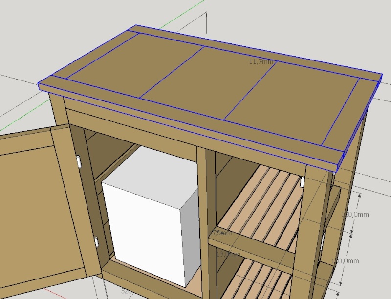

D'aucuns diront que ce projet prend du retard ! Ils n'ont pas tout à fait tort mais je mets les bouchées doubles ...
J'attaque le plateau supérieur qui supportera la plancha.
J'ai longtemps hésité sur le matériau à employer : bois noble, mélaminé, inox, marbre, etc .....
L'inox me faisait de grands appels du pied pour la praticité (légèreté, nettoyage,...) mais j'ai arrêté mon choix sur un plateau Chêne pour l'homogénéité du chariot.

Arf ! Je manque d'expérience, je le vois. Je suis sans cesse en train de sortir et ranger les outils pour faire les mêmes travaux. Je perds du temps ... si si !
Qq'un avec de la bouteille doit sans doute réaliser toutes ses coupes en même temps puis passer à la phase rabotage/équerrage et ensuite ponçage etc...
Bref, je fais avec ma propre intuition, ce n'est certainement pas la plus optimisée, elle est pragmatique c'est l'essentiel.
Je ressors donc la TS55 et les guides pour débiter une belle planche ariégeoise en un grand avivé et deux morceaux d'épaisseurs identiques.
Je réaliserai quatre petits panneaux dans l'avivé et l'ossature extérieure pour tenir le tout dans les morceaux.

Je débite l'avivé en chêne en 4 panneaux puis je rectifie l'ensemble avec la radiale à environ 350mm de longueur.
Cela me laisse un peu de marge pour réaliser les rainures d'encastrement avec les contours de ce futur plateau.
J'en ai profité pour couper de longues baguettes dans la longueur de l'avivé. Ces baguettes me serviront pour l'assemblage des 4 planches (embrèvement en fausses languettes).

Un coup de défonceuse armée d'une fraise à rainurer et les rainures sont prêtes à recevoir les fausses languettes que je coupe manuellement.
J'ai pris soin d'alterner la direction des cernes de chaque panneau.
Un coup à blanc pour détecter une anomalie et je colle !

Après séchage de l'assemblage des panneaux, je m'attaque à l'embrèvement par languette (des vraies cette fois-ci).
Je prends soin de ne pas faire la rainure sur toute la longueur pour éviter une ouverture disgracieuse une fois assemblée.
Le montage semble correct, point de décalage sur la hauteur entre le panneau et l'ossature.
Je coupe les bords de l'ossature avec la scie plongeante.
