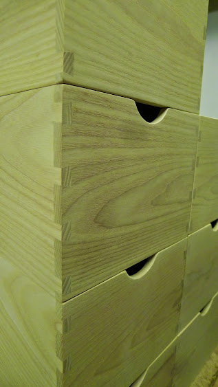

Depuis depuis trois jours je fais des boites... des boites et des boites...
ça m'a permis de tester les qualité de la scie à ruban pour refendre. Elle vient à bout de 20cm de frêne sans difficulté, je ne suis plus obligé de faire des traits de scie circulaire comme je le faisais avant...
Une série de petites boites 20140509_164543
J'aimerai vous dire que j'ai fait toutes les queues à la main... mais j'ai simplement utiliser mon gabarit qui à encore fait ses preuves, les rainures arrêtées et débouchantes sont faites à la toupie
Une série de petites boites 20140512_170350
Une série de petites boites P1070678
Une série de petites boites P1070680
Encore 4 à coller et 2 à poncer avant de passer à l'huile

Mais non, j'ai fait les queue d'aronde avec mon gabarit maison. Ce qui a pu te tromper c'est qu'il permet de faire les queues espacées de manière irrégulière.
Et le contenant c'est la partie du chantier que je ne fais pas...

Peux-tu me dire quelle épaisseur ont les planchettes constituant les boîtes?
Le fond est-il collé ou laissé libre dans la rainure?
Merci d'avance pour les infos.

Toutes les boites sont faites dans du 9mm, je pensais le faire avec du 10 mais je m'y suis mal pris au moment de refendre sur une ou deux planches du coup au moment de raboter j'ai du descendre un peu plus que prévu!
Le fond est libre, même si pour de si petites largeurs c'est plus discutable... autant ne pas prendre de risque!
D'autant plus que ces petites risquent de subir des variations d'hydrométries importante...

Sur la façade (emplacement de la découpe pour passer la main) il me semble, je dit bien il me semble, que les arêtes des QA soient // à la force de traction.
Et non en biseau, pour éviter l'arrachage du panneau de façade de la boite.
Effet d'optique sur les photos ?
Superbe réalisation, surtout avec du 9mm d'épaisseur. Ton gabarit fait des QA superbes.
Messages : 2036
Points : 3713
Une série de petites boites Empty Re: Une série de petites boites
Message  toutenbois Mer 14 Mai 2014 - 8:29
Non c'est une bonne remarque tu as raison
C'est un chois esthétique, on a hésité entre queues droite et d'aronde et vu qu'il n'y aura quasi pas d'effort on a mi les queues d'aronde dans ce sens
