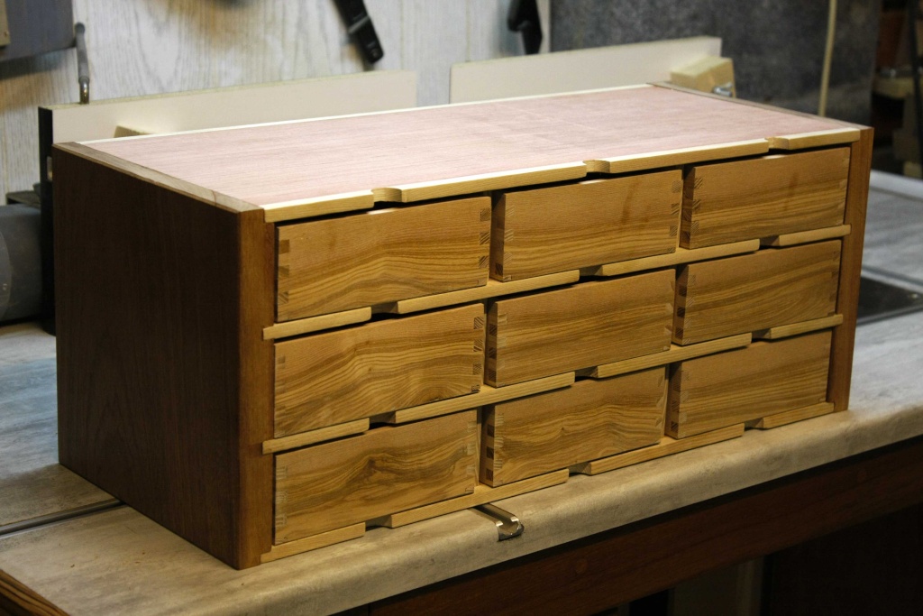

Alors, j’ai construit cette petite armoire autour des 9 tiroirs.
L’ouverture est simplissime,
J’aime les proportions mais les tiroirs sont un peu trop petits pour l’usage que je veux en faire.
C’est du bidouillage, du rattrapage... rien de construit !
Bref, c’est de l’à-peu-près !
Et puis, je me dis qu’une ou l’autre de mes petites filles s’en servira avec délice pour mettre ses pacotilles.
Aussi, j’ai décidé de tout reprendre à zéro.
Je vous propose de me suivre… (°I°)

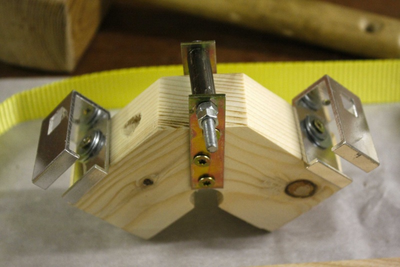

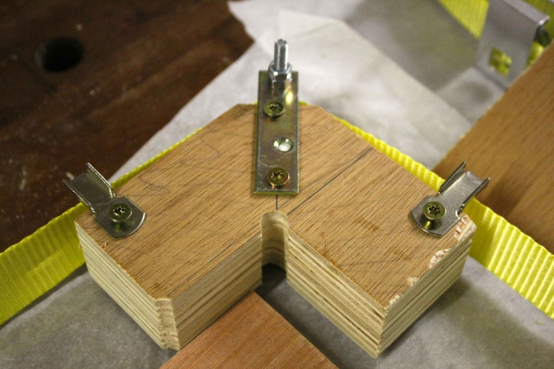

Le collage se fait « en bloc » avec l’aide des dormants diomedea dont voici les plans.
On ne les voit pas trop mais ils y sont !

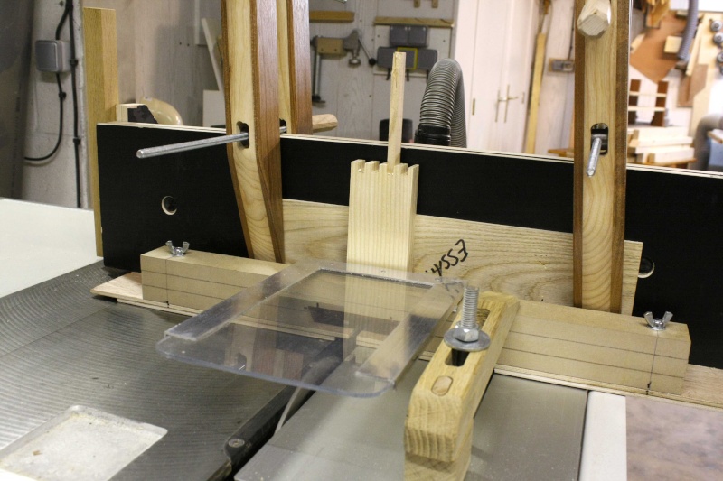

La lame Ténor est de sortie.
Cette pièce d’essai va servir de martyr.
Je ressorts mon énorme gabarit (pour la SAF) qui ne fait que des queues de 8 mm. Pour le moment, je ne sens pas la nécessité d’en avoir un autre.
Par le passé, j’ai eu quelques sueurs froides avec cette lame qui ne demande qu’à mordre. Je lui ai adjoint une protection articulée en plexiglas.
En position de repos/rangement, on voit la charnière.
Les presses de charpentier verrouillent le martyr contre le gabarit pour une meilleure répétabilité des usinages.
La cale de 8 mm qui sert à décaler la première dent est utilisée ici comme cale de précision.
Elle est calée dans une rangée de dents pour éviter un éventuel décalage...
.../. il suffit de parler « précision » et je me goure !
Je viens caler « à l’aveugle » ma première dent et je bute sur le bord de coupe (flèche rouge) au lieu d’aller jusqu’au guide alu (flèche jaune).
Avec la nouvelle protection l’usinage est peu visible.
Je suis dans une série je perds un peu de concentration et j’usine comme si c’était un côté au lieu d’une façade.
Je dois donc inverser les usinages ; je ferai les côtés comme s’ils étaient des façades…
et les façades comme si elles étaient des côtés...
Mais, ça m’énerve quand même sérieusement.
Alors, je perfectionne le gabarit en plaçant un miroir.
Flèche verte,
Cette vue globale sera plus explicite !
Vu dans sa globalité, ce gabarit est quand même bien imposant eu égard à sa fonction…
Flèche verte,

Les presses à feuillards
Maintenant, je vais coller les carcasses les unes après les autres et je n’ai qu’une presse à feuillard.
Il allait falloir que je pense à m’en faire du type de celles de pilpoil16.
Et finalement, j’ai été farfouiller chez un copain puis dans l’atelier de feu mon père pour trouver de quoi faire ces presses en bois.
J’ai trouvé :
> Du métal perforé,
> des supports d’étagères crémaillères,
> des « trucs » pour tringles à rideaux,
> un bout de tube creux que j’ai débité à dimension et
> des vis, boulons, écrous et rondelles.
J’ai collé deux plaques de CP de 15 mm et j’y ai tracé de quoi faire une presse et demi…
J’ai collé aussi 4 bouts de 4,5x6 coupés à 45° sur lesquels j’ai greffé les éléments que vous n’aurez aucune peine à reconnaître.
Pendant que la colle séchait, je suis allé acheter deux sangles à cliquets de couleur jaune. (détail qui n’a aucune importance)
Et ça donne ça !
Système débrouille.
Cette énumération de bric et de broc n’est pas destinée à être copié ! C’est juste pour expliquer le côté « bizarre » des photos.
Pour copier vraiment, c’est ici.
http://www.metabricoleur.com/t6513-presse-a-cadre
Et, depuis, je vais trois fois plus vite pour coller mes tiroirs… Merci pilpoil !!!

Pourqoi n'as tu pas prolonger tes feullures sur les côtés ou tu pouvais le faire?

Bonsoir Samuel,
Si je prolongeais j'arrivais dans la queue droite qui fait (au maxi) 8x8mm.
Le plus souvent 8 d'épaisseur x 5/6mm de hauteur.
Là, on voit.
Dans l'idéal il me restait 4mm au bout.
Les éclatements étaient certains... j'ai essayé sur des bouts d'essais.
Sinon je faisais.
(°I=)

bonsoir 6°sens,je suis le sujet de prêt,et j'admire le travail.content de voir que mon petit truc sur les presse a cadre soit utile .vivement la suite.
juste une question,je vois ta table de défonceuse est faite maison,pourrais tu me dire la hauteur de ton guide //,et si il convient dans la pluspart des cas ? ou si tu devais en changeais de combien le ferais tu ?.Je suis suis sur un projet de table alors je me renseigne un peut
bonne soirée

Re: [Fabrication] Un meuble à 9 tiroirs
Salut, heureux contributeur,
Mon guide parallèle mesure 200mm.
Derrière, j'ai un profilé de 100x100mm de section qui me sert pour l'équerrage et l'aspiration.
Ici une illustration.
Pour le moment, je n'ai qu'un petit regret. C'est de ne pas avoir placé dessus un rail comme sur le guide de Jean-Paul (au hazard...)
Mais c'est facile à faire : il suffit d'avoir le rail.
Je prévois un système de ce type comme l'a montré chado.

Je pensais à cette photo...
Je comprend bien que tu ne puisse pas prolonger la feuillure dans la largeur mais dans la longueur de la boite pourquoi pas?
A moins que la feuillure soit plus profonde que la dernière queue?
Samuel
