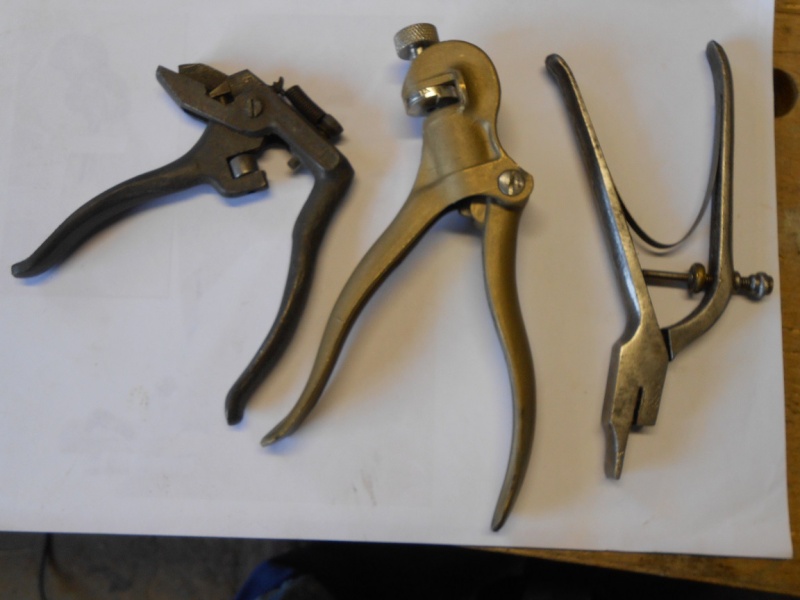

Re: affûtage egoïne
Quand j'ai parlé de la pince à avoyer Elipse, j'ai oublié de préciser qu'elle ne marche pas pour les dentures très fines d'un pas de 2mm ou moins (environ). Je joins une photo (c'est la pince marron au milieu) Je ne suis pas spécialiste de cette pince, peut-être servis 4 fois depuis son achat.
Je profite de ce message pour mettre une photo de mon étau d'affutage. Il est plutôt vieux, mais surtout très lourd.
Avant (je parle d'un temps que les moins de 50 ans etc) il était fixé à demeure sur un établi carrousel et servait à affuter à la main les lames de SAR de la menuiserie (je n'ai même pas connu cette période), par contre, j'ai connu la période où on "écrasait" les dents des lames destinées à la scierie sur cet étau. Entre parenthèses, ces lames avaient une qualité de coupe très nettement supérieures aux lames stellitées ; mais la tenue était bien moins longue. Je crois que je m'égare ...

Bonsoir Michel, et tous. J' ai la même que celle de gauche ( Peugeot ) depuis métamodo... pardon... grossomodo 35 ans et, tout en n' étant pas un spécialiste des pinces à avoyer, j' en suis très content. Quant à ton étau d' affûtage, il impose le respect, et il a de la gueule. Pour sûr, çà doit bien éviter les vibrations! Merci pour la photo, ça donne des idées... même en bois!?

Tu ne t'égare pas du tout, Michel, mais il est bon de savoir que les dents n'étaient pas "écrasées", elles étaient recourbées en avant ce qui améliorait la coupe car la dent prenait une forme crochue. Pour la longévité de la lame, les dents se redressaient et finissaient par avoir la même coupe que si on n'avait pas recourbé la dent, il fallait alors le refaire et ça ne prenait que deux seconde vu qu'il s'agissait de frotter un coup sur les pointes des dents avec un fer quelconque. Un seul passage le long de la lame suffisait.
Il n'était pas bon de faire ça, car les pointes finissaient par casser et rendre la lame inutilisable si elle n'etait pas refaite à fond.
