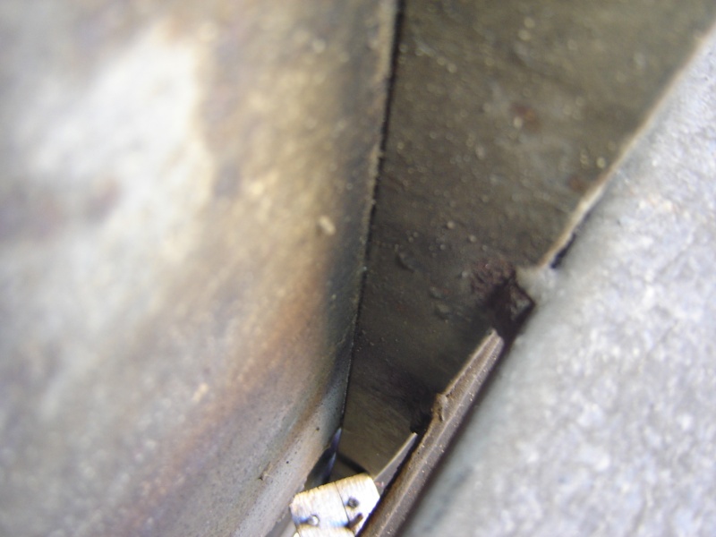

L'ancien proprio a souder l'ossature de la benne au chassis et à ensuite souder sa tole de fond de benne à l'ossature de la benne.... ce qui fait que pour dessouder la benne du chassis, je n'ai plus de place pour passer une disqueuse. Avez-vous des solutions à me proposer ??? J'avis penser le faire à la scie à métaux mais là ... affraid.gif
tites photos pour me faire comprendre :" />
Voilà pour l'instant ma plus grosse préoccupation !!!! Comment dessouder cette satanée caisse!!
Je suis preneur de toutes vos idées !!

bonjour, pour ton probleme de decoupe, j'obterais pour une scie sabre avec une longue lame pour fer flexible, mais encore faut il en avoir une ^^, sinon je pense que ça pourrait faire l'affaire ton systheme, surtout si tu n'as pas trop haut a soulever, mais je pencherai un peus le "mat" qui supporte la poulie de mouflage , histoire qu'il se deforme pas trop a cause des contraintes

par contre si tu dessolidarise la caisse, il faudrat lui refaire un support, car vue les photos, il me semble qu'elle ne va tenir ensemble que par la plaque de feraille

Ce matin j'ai commencé par déssolidariser la caisse ..... pas de scie sabre dons j'ai commencé avec une scie à métaux et vu le bazarre que c'est vu le passage de 7 cm que j'ai pour passer la scie et faire les aller retour c'est pas gagné .... donc il a fallu trouver une autre idée.
J'ai donc décidé de sacrifier les barres de renfort (carré de 35) qui tiennent la tole de fond de benne pour pouvoir la sortir ... il faudra reinvestir dans 4m de carré de 35.
pour pouvoir sortir la casse il a fallu aussi couper la tole de fond de benne, car l'ancien proprio l'a souder en dernier et la soudure a soudé la tole aux barres de renfort
aller ... une autre de dessus
