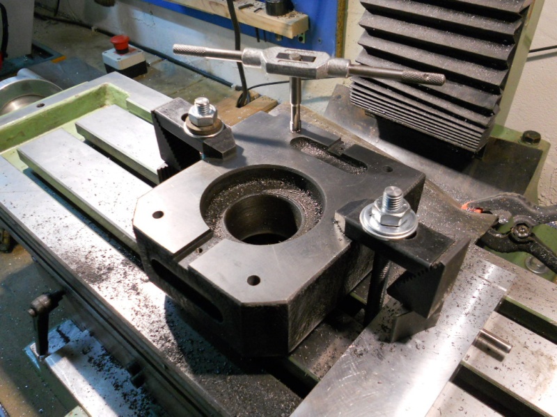

Ensuite perçage et taraudage du corps pour le fixer sur une montage inclinable aussi bien en position verticale qu'horizontale:
Amélioration d'un diviseur chinois premier prix Dscn2121
Amélioration d'un diviseur chinois premier prix Dscn2122

Tout propre et percé/taraudé à M8, je remonte demain avec de la bonne graisse bien de chez nous et je m'attaque au dispositif inclinable.
