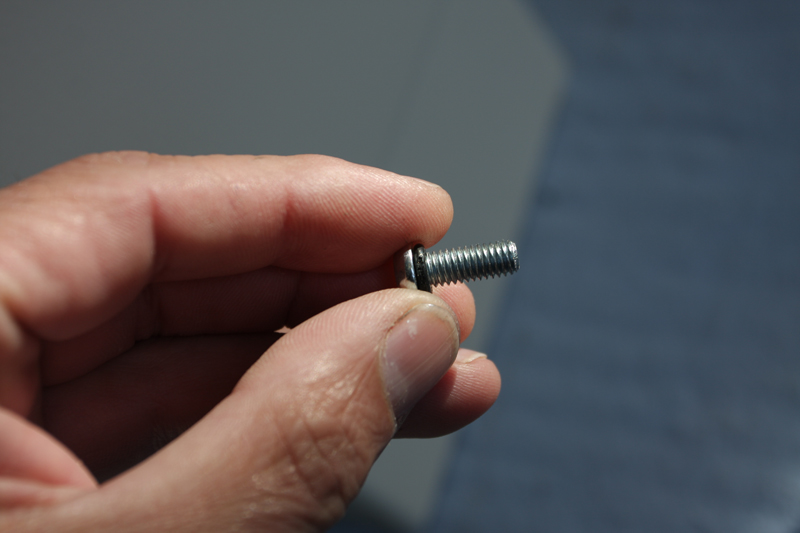

Bonjour comtois,
j'ai fais l'essai en arrêtant la machine au tableau électrique, en remettant sous tension, elle ne redémarre pas (je m'en doutais un peu!).
Finalement, l'inter rotatif s'avère bien plus intuitif que les classiques deux boutons/coup de poing intégré.
Voici donc les entrailles de la bête! L'agrégat est entièrement en fonte. La qualité de la fonderie est remarquable, on est loin ici du gruyère entouré de bavures, visible sur certaine production chinoise!
Devinez comment ce fait le guidage? Et oui! Par des glissières à queues d'arondes!
Le volant de levée/descente attaque un renvoi d'angle qui entraine une vis verticale. Tout ça me rappel quelque chose!
J'ai été surpris de trouver un bloc de béton à l'intérieur de la machine! Dans la nomenclature, il est appelé "contre poids"
La finition est assez poussée, comme en témoigne ces petits caoutchoucs amortisseurs sur les vis de la porte.
