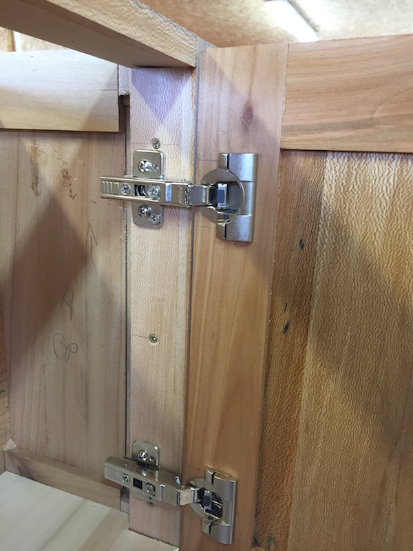

bonsoir à tous
En attendant la pièce de Pierre, qui à mon avis a été saisie par la douane qui pensait que c'était de l'acier farci, j'avance sur le reste.
Les petits placards, maintenant.
J'ai donc passé 3 couches d'huile dure. 3 couches, c'est amplement suffisant. Je n'ai pas encore passé la cire dure. Je ne pense pas que je le ferai, en tout cas pour l'instant.
Et beujon je suis né, beujon j'ai grandi, et beujon je suis toujours.
J'ai oublié de réserver un endroit sans colle pour monter les poignées.
Poignée moissagaise s'il en est, racée, élégante et pas chère.
Un petit point de CA pour tenir le temps de visser par derrière.
Et montage de la poignée. Pas compliqué, à la portée de n'importe quel capitaine de bateau lavoir.
Pose des charnières invisibles. Il me restait 6 Blum, ça tombe bien.
Quelques petits réglages à effectuer, et c'est tout bon.
Alors j'explique :
il y a une plaque de CP qui vient coiffer tout ça. Elle est actuellement sous l'établi (on la voit déborder un peu). Elle vient s'encastrer dans une feuillure se trouvant sur les traverses hautes. Ce qui tombe par les trous des greppes atterrit donc sur ce panneau et non dans les tiroirs.
Il reste un endroit vide du coté de la presse que je pense fermer avec un panneau pour avoir de l'homogénéité. Un jour...
Bon, maintenant, on va attaquer les mortaises dans le plateau, pour les faux tenons. Ca va pas être facile de ne pas se gourrer, parce qu'il va falloir travailler plateau retourné, et que tout est inversé, d'une part, et doit être calé par rapport au deux traverses qui seront posées lorsque la presse sera montée (si la douane la relâche), et par rapport à la presse de face.
Donc traverses mises en position, pour faire tous les repérages sur le plateau, en mettant la face bien à l'aplomb du montant coté presse.
et positionnement idoine, comme dirait mon fils quand il veut me donner des leçons de français.
maintenant, on va repérer toutes les cotes de manière à tracer et creuser les mortaises bien en face du tenon. Sinon, le chef va pas être content.
Puisqu'on prend pour référence la presse de face, en prenant un repère derrière, en l'occurence la distance du bord du plateau au pied, si je reporte la même distance sur l'autre pied, j'aime à croire que ça devrait tomber correct... Ca va au fond ?
je prends donc la distance du bord au pied arrière,
que je reporte à l'autre pied arrière, et là, il y a un petit ajustement, pas grand chose, une roupie de sansonnet, à modifier.
On retourne le plateau, on marque, et ça donne ceci
On peut voir sur la photo du pied que le bord du plateau n'arrive pas au bord du pied, vu qu'il manque la traverse à queue d'aronde. Il faut donc compenser. Je fais donc une petite cale correspondant à l'épaisseur nécessaire, que je positionnerai sur le plateau pour faire un traçage exact. Sinon, ça risque de ne pas le faire.

Encore une belle avancée
il a vraiment de la gueule avec les portes en place, du super boulot
bon va te mettre en short et je regarde des que tu rentre sur le terrain

Bonsoir Alain ,
Superbe établi , et la position centrale dans l'atelier est vraiment enviable , ça doit être
très agréable . Je débute à l'huile dure , c'est assez spécial à maitriser , ça ne donne
pas l'impression d'une imprégnation en profondeur comme le fait l'huile de lin et térébenthine.
Tes poignées me plaisent de plus en plus , je me demande si ...
Re: le nouvel établi de sangten. Suite... et fin ?
bonjour Philippe
pour les poignées, pas de problème, le modèle moissagais n'est pas déposé. Une seule fraise et 3 passages à la def sous table. Je pourrai faire un pas-à-pas éventuellement.
Pour l'huile dure, je ne sais pas si ça imprègne en profondeur, mais est-ce nécessaire d'imprégner à coeur ? En passant 3 couches, la protection est très solide.
Si en plus on passe une couche de cire dure, là, c'est quasi indestructible.
Comment procèdes-tu ?
