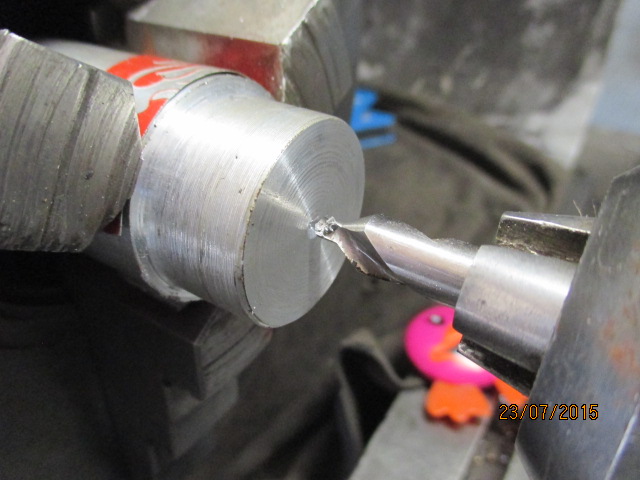

correction du décalage de la contre pointe
dans un autre post j'avais parlé de mon problème de décalage de ma contre pointe avec le centre de mon mandrin.
Voilà le défaut que j'avais, quand je voulais utiliser le foret à centrer, donc impossible de percer au centre une pièce que je venais de tourner
le défaut constaté, après avoir tourné une pointe pour faire la correction
tournage de la pointe
Démontage de la contre pointe à l'aide de ma grue d'atelier à laquelle j'ai fait un bras plus long
et pose sur mon établi pliable pour la séparation et le nettoyage de cette pièce de 75 kg quand même et je constate qu'il y a deux cales, épaisses de 1.35 mm, entre les deux parties
je supprime les cales et je remets le tout en place; ce n'est toujours pas aligné, je retaille de nouvelles cales de 0.65 mm d'épaisseur
je remonte le tout et je fais une présentation
çà me plait mieux comme çà
petit perçage avec le foret à centrer et là...
je suis pas trop mécontent de moi
bien sur je ne suis pas au centième comme certaines pointures du forum, mais pour mon travail çà ira bien.
et pour me détendre de toute cette tension, je me suis fais un nouveau tableau porte-outils pour ma fraiseuse
bonne journée

OK Joël
Mais maintenant il faudrait contrôler ton parallélisme, disons plutôt le cylindrisme ou conicité !!!
Si ta contre-pointe était décalée d’autant, c’est qu’il devait y avoir une raison.
Je ne sais pas si tu avais fait attention avant que tes pièces que tu tournais entre pointe étaient bien cylindriques et non coniques.
Pour faire le test, tu mets un rond assez long entre la pointe et le mandrin, et tu usines une partie près de la pointe et une autre partie près du mandrin, avec le même repère de profondeur d’outil.
Puis tu mesures au palmer.
Si ta pièce est conique, tu aurais plutôt du jouer sur la partie mandrin.
À toi de voir.
@+ Ynem
Ynem- très actif
- Messages : 336
Points : 852
Localisation : Alsace
Re: Mon Tour SOMUA et mes travaux de tournage par jb53
Bonjour Ynem,
C'est prévu mais :"à chaque jour suffit sa peine". J'avais déjà vérifié et corrigé la conicité avant cette intervention et il va donc falloir que je le refasse mais ce devrait être plus facile maintenant que ma contre pointe est mieux aligné...
Je ne sais pas pourquoi il y avait des cales aussi épaisses, c'est un mystère pour moi.
bonne soirée
bonne soirée

Hello Joël
J'avais déjà vérifié et corrigé la conicité avant cette intervention a écrit:
Et ça donnait quoi ???
Tu as corrigé comment ???
Surement de là tout ce décalage, non ?
Ynem- très actif
- Messages : 336
Points : 852
Ynem a écrit:
Hello Joël
Je ne me souviens plus des valeurs, j'ai juste corrigé avec l'angle de la tourelle et non le décalage ne venait pas de là parce que je n'avais pas pris la barre dans la contre pointe mais uniquement dans le mandrin. Faut dire que mon morceau n'était pas très long, une dizaine de cm. Oui, je sais, c'est pas très pro.
De toutes façons je suis pas pro
