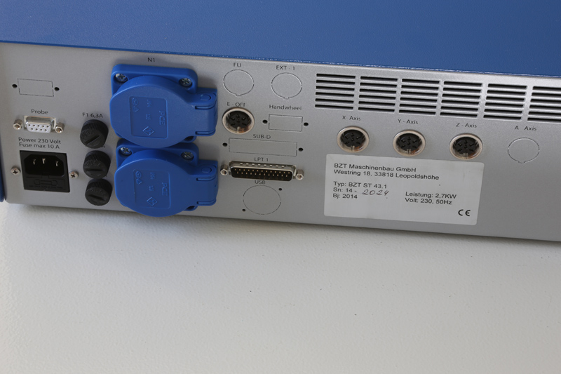

Le contrôleur 3 axes. Si j'ai bien compris, il fonctionne comme un ampli entre l'ordi et les moteurs.
Pas de port USB donc, puisque j'ai choisi la version port //.

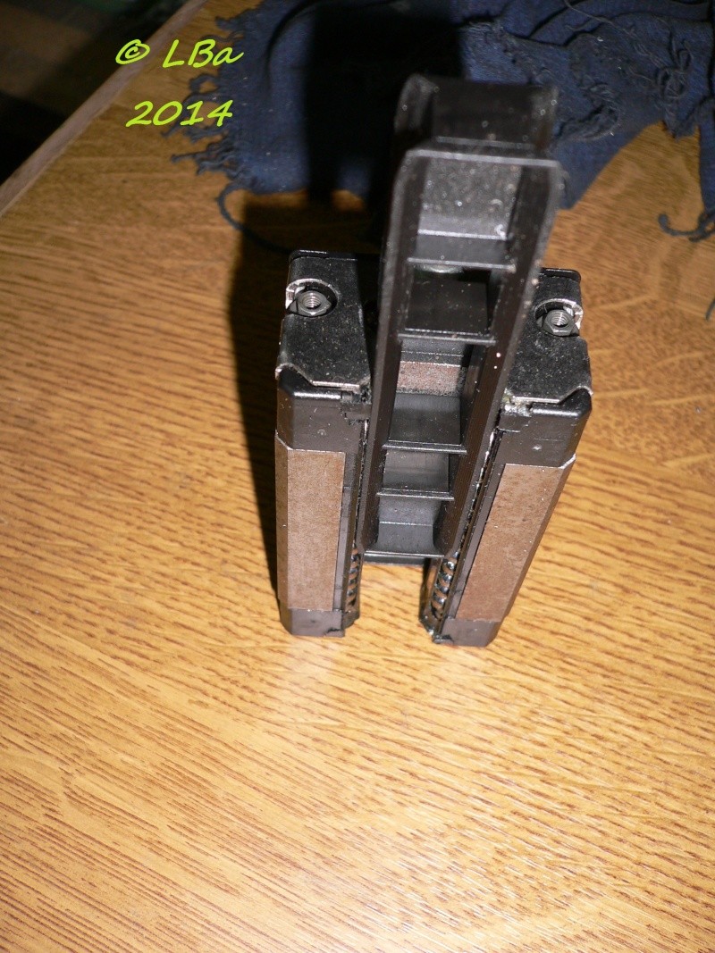

il est plus que certain, que mécaniquement, la machine inspire confiance
rail star en T 25 je suppose et patin à bille à double rangée
par contre pour la marque, je pense plus à Rexroth de bosch qu' Ina surtout en apercevant le début de la référence R 16 ..... (si j'ai bien vue)
par contre, je ne vois pas de graisseur sur les patins, même si ils sont donnés pour un graissage de plusieurs Km de distance, c'est comme
pour les roulements soient disant graissé à vie, ce n'est que la durée de vie de la graisse !
quand je monte un patin, si le déplacement est mécanique (moteur ou vérin ) je met un graisseur, il n'y a que pour un déplacement
manuelle que je n'en met pas, par contre, je le graisse même si il est donné pour graissé d'usine

Je pensais que INA était un type de rail, et non une marque!
Effectivement, ils sont bien de marque Bosch Rexroth:
Merci pour tes conseils... mais d'expérience (j'ai été maitre graisseur!), j'ai appris à me méfier des excès de graissages (en tout cas pour les roulements), je m'en tiendrais donc aux recommandations du fabricant...

Jpaul,je n'est pas douté un instant de tes connaissances en graissage
ce que j'écris sont les consignes données par le fabriquant au Be de la boutique ou j'exerce
il nous fabrique des patins avec graisse alimentaire spécialement, il faut dire que l'on est un gros consommateur de ce genre de chose
un mille par mois en moyenne
je peux dire aussi qu'ils sont fabriqués en roumanie
à + Lulu
Ps: sortie de leur boite, les billes du patin sont maintenues par une pièce en plastique, qui est très utile, voire indispensable pour mettre
le patin en place sur le rail sans faire gicler les billes

ce n'est pas de cette chaîne là à laquelle il fait allusion
celle que tu montre est en effet bien montée, elle est en portée sur une surface lors de son déroulé-enroulé
c'est plus celle qui doit être sous la table, il parlait de son sens couché
on peut les utiliser en cette position sans problème si elle est en portée lors de son déroulé-enroulé ce qui ne semble pas
être le cas
concernant les chaines porte câble, il n'y a qu'en position verticale qu'elles n'ont pas besoin d’être soutenues
Par contre, comme le soulignait Eric, la séparation puissance/commande dans une chaîne est primordiale !
Pour la durée de vie de patin à billes, elle est importante, mais dépend de nombreux facteurs donc difficilement chiffrable
et quand on est appelé à changer un patin, on ne change pas obligatoirement le rail, c'est au cas par cas
à + Lulu
