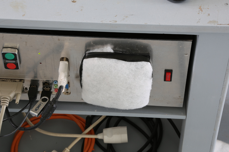

Re: Présentation, instalation et prise en main de ma BZT PFE 500 PX.
Comme prévu, pour mes premiers essais, j'ai préféré remplacer la table et alu par une autre en MDF.
Pour les perçages, j'ai simplement utilisé la table d'origine.
Perçage à la défonceuse
Pour centrer la machine j'ai utilisé une bague à copier de Ø9mm amenée à 11 par l'ajout d'un tube en plastique.
Les trous font 6.5mm, j'ai donc due décolleter la queue du foret pour pouvoir le rentrer dans ma pince de 6.
Les vis vont rentrer dans des lamages, et comme elles sont à têtes fraisées, j'ai utiliser une fraise à 45° pour les creuser.
Le choix de la visserie laiton n'est pas un hasard! Si une fraise devait malencontreusement en rencontrer une, il vaut mieux pour elle que la vis ne soit pas en acier!
Voila, pas de surprise...
Je n'en ai pas mis autant que pour la table en alu, seulement 12 au lieu de 30.
Autre chose...
... J'ai reçu le film anti reflet et... c'est une catastrophe! Toutes le taches blanche représente des micros poussières. J'ai essayé à plusieurs reprises, mais il n'y a rien eu à faire, la surface en plastique de l'écran agis comme un aimant à poussière...
J'ai essayé quand même, mais rien à faire. Aller hop! poubelle! Je me rachèterais un écran mat et plus grand par la suite.
Bien! près pour les premiers essais!
Mais quand j'ai vu la fraise au bout de la broche... Allez savoir pourquoi, je me suis méfié!
J'ai donc remplacé la fraise par un crayon!
C'est quand même plus sécurisant!
Et c'est parti!
Je me suis entrainé quelques heures, autant sur CamBam que sur Mach3. J'ai refait le fichier pour de la gravure. J'ai également passé pas mal de temps à observé se qui se passe en modifiant les paramètres, et à comprendre comment positionner ma pièce faire mon zéro etc...
A suivre...

Bon, la il va falloir faire quelque chose!
Pour parer au plus pressé!
A l'usage je m'aperçois que finalement cette disposition des câbles sur l'AV n'est pas si pratique que ça... Surtout comme ici ou l'on a accès à l'AR en toute facilité! Je vais donc revoir tout ça.

Je suis très loin de vouloir acquérir une telle machine pour l'instant mais je suis toujours avec intérêt ces reportages qui sont une mine de renseignement.
Poiur le clavier qui pourrait ne pas aimer la poussière à la longue, je te propose la solution que j'ai vue chez mon dentiste (pas pour les mêmes raisons, c'était plus pour l'hygiène et les éclaboussures chez lui) : du film alimentaire ou d'emballage. Ça n'ampêche pas de taper car c'est trpès souple, et c'est étanche aux poussières. S'il s'abîme tu le renouvelles une fois de temps en temps.

Il existe un recouvrement transparent moulé pour les claviers
Ben te voilà presque au sommet, bonne continuation
