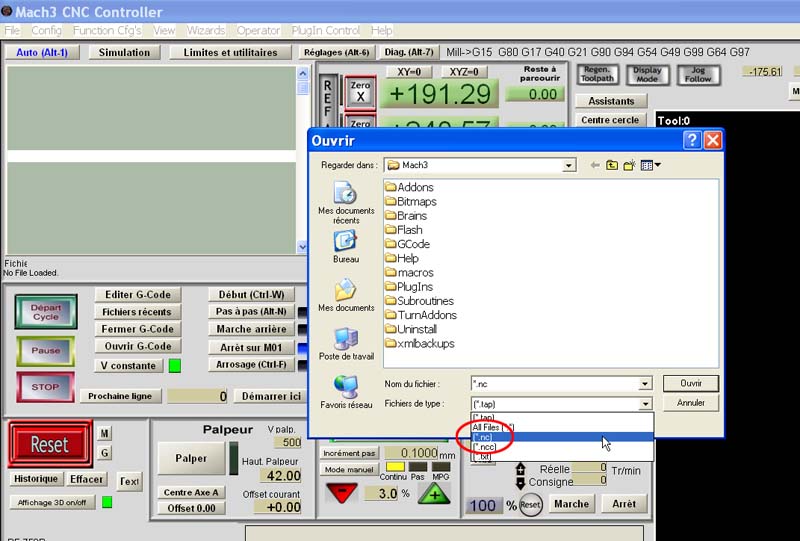

Depuis environ deux heures, Mach3 ne trouve plus les fichiers Gcode, et quand il les trouves ils sont vides...
Ah, ça c'est un pb que je n'ai jamais rencontré ... et je n'ai aucune idée de l'origine du pb.

Pour le bouton "Ouvrir", il fait la même chose que le bouton "éditer" quand il n'y a pas de G-code déjà ouvert
Sinon il faut peut être regarder dans Mach Screen et quand on clic sur le bouton "ouvrir" il doit y avoir les paramètre suivant:

Pas besoin de trifouiller dans MachScreen .. la panne ne peut pas venir de la (et je suppose que tu n'a nulle envie de bricoler la programmation de l'interface de Mach3 avec un soft additionnel)
Quand aux codes G, c'est pour Eric ça !!, nous on travaille avec CamBam et on ne bricole pas les Gcode à la main
D'ailleurs Eric, c'est mon UI que JP utilise, le "reste à parcourir" y est, même si depuis 2 ans je ne lui ai jamais trouvé la moindre utilité ..
J'aimerais par contre plus d'infos sur ce problème de fichier que mach ne trouve pas ; tu a bien vérifié que tu a bien l'extension .nc par défaut sélectionnée dans Mach3 ; si tu regarde dans le dossier ou se trouve ton fichier, il y est ou pas ? (par l'explorateur Windows, pas par Mach)
Quand tu dis que le fichier est vide ; tu veux dire qu'aucun Gcode ne s'affiche dans la fenêtre de gauche de Mach (le texte) ou que ça n'apparait pas dans la visualisation des parcours ? ... PS, les fichiers .nc sont de simples fichiers texte ; mais il doivent impérativement être sauvés au format ANSI, ce que fait Cambam, mais attention, si tu les ouvre avec un éditeur de texte puis que tu les ressauve, ils risquent de ne plus être au format ANSI, mais UTF-8 ; ce que mach ne comprends pas (tu aura le texte du Gcode, mais pas de parcours d'outil)

Re: Présentation, instalation et prise en main de ma BZT PFE 500 PX.
Tu a oublié de charger le screenset français que je t'ai envoyé ; ton affichage est le screenset anglais par défaut, fait pour un petit écran, re jette un œil sur le tuto d’installation que je t'avais mis en MP.
Il y a aussi un réglage dans le menu config/general config ; dans la fenêtre, tu peux cocher "auto screen enlarge"
Pour l'usinage en double face, il te faudra un système de centrage, par exemple avec 2 goupilles positionnées sur l'axe de retournement (X ou Y au choix)
Bien entendu, le 0,0 (le centre de la croix dans CB) devra être au même endroit sur les 2 faces du dessin.
Un peu plus d'info ici
http://www.metabricoleur.com/t6747p15-aspirateur-a-copeaux-chariot-v2#120961
et encore ici
http://www.atelier-des-fougeres.fr/Cambam/Aide/tutorials/Usinage3D.html
C'est de l'usinage 3D, mais le principe de retournement est le même.
et encore ici
