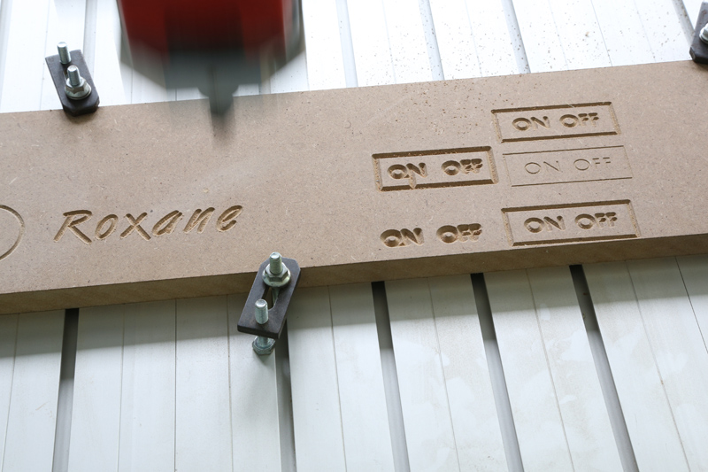

C'est ce que je me suis dit en regardant la vidéo, mais après réflexion (si, si ça m'arrive!!) il faut mettre des attaches sur les parties intérieures qui vont de détacher non ? (sinon elles vont voler non ?)beni a écrit:...tu peux faire des contours intérieurs à la place de tes 2 poches....
Re: Présentation, instalation et prise en main de ma BZT PFE 500 PX.
Tu vois, tu t'inquiétais pour rien ; le plus difficile c'est le soft de dessin, et encore la plupart du temps en usinage tu n'a pas besoin de dessiner en 3D, la 2D suffit et c'est d'un abord plus aisé que la 3D.
Même remarque que les autre pour les évidements qui auraient put être faits par un contour intérieur.

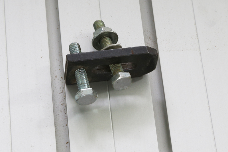

Pour ton problème de casse d'attaches, il y a plusieurs facteurs à prendre en compte:
Le premier, c'est l'ordre des opérations ; il te faut faire le découpage en dernier, autrement dit pas lors de l'usinage de la première face, mais de la 2ieme.
première face, tu ne fait que ce qui est inaccessible une fois la pièce retournée, ainsi que les centreurs.
Dans ce cas donc tu usine uniquement les 7 poches + 2 trous de 6 ou 8 à l'extérieur de la pièce (pour des tourillon à bois) suivant la fraise que tu utilise (par perçage vertical - voir perçage-cycle de perçage).
Ces trous devront traverser la pièce et entrer dans le martyre de quelque mm, et il devront être à l'axe (il faudrait donc que tu mette le 0,0 dans CB centré sur l'axe de la pièce et par conséquent que sur ta plaque de MDF tu fasse le 0,0 à l'endroit qui sera aussi le centre de la pièce.
Une fois la face 1 usinée, tu retourne ta pièce (attention si tu aligne les centreurs sur X, il faudra bien tourner la pièce autour de l'axe X dans la réalité ) et tu fait tous les autres usinage en gardant la découpe pour la fin.
Sur CB, il te suffit de cliquer/glisser les op d'usinage dans la liste pour changer leur ordre.
Pour les attaches, leur tenue est très dépendante du matériaux, et le MDF c'est fragile ... dans le bois massif,, il faut les mettre de façon à ce que le fil du bois fasse un pont entre la pièce et la chute, autrement dit, perpendiculaires à la trajectoire de la fraise, sinon elles casses si les fibre sont dans le mauvais sens.
Il faut bien sur recréer le Gcode après chaque modif, en principe, lors de la création du Gcode CB te demande si tu veux écraser le fichier précédant ; peut être à tu répondu NON, ou plus probable, tu t'est trompé de commande pour créer le Gcode. Il y en a 3 différentes, un dans le dossier usinage qui correspond aussi à celle du menu principal Usinage et qui crée le Gcode pour le projet entier, mais il y e a aussi 2 autres ; une dans le(s) dossier(s) Groupe et aussi dans les op d'usinage elles même. Il se peux que tu ai crée le Gcode d'un groupe ou seulement d'une op, et comme il n'a pas le même nom que le Gcode principal tu ne constate aucun changement. Assure toi bien de créer ton Gcode par le menu principale ou celui du dossier usinage (raccourci: Ctrl + W)
Amuse toi bien

"Ce fichier m'a servi à créer une empreinte dans le martyr, représentant la position exacte ou devra être positionné la pièce à usinée."

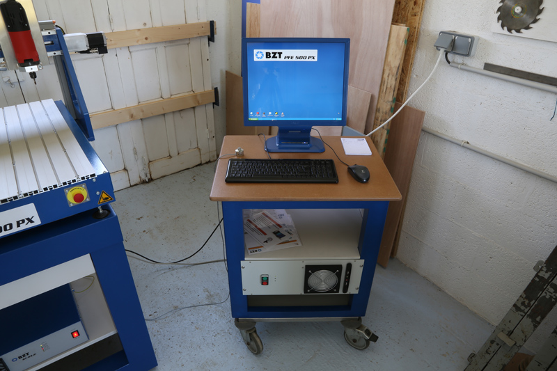

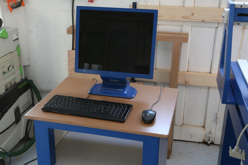

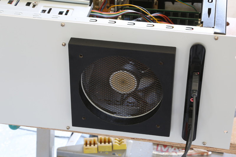

J'ai également redémonté la tour. Comme je l'ai dis plus haut, avoir tous les câbles sur une même face n'est pas pratique pour l'usage que j'en fais.
A suivre...

Aujourd'hui je me suis occupé à mettre la partie ordinateur au propre.
Oui Renaud, il me reste du bleu!
Retour donc à la normale pour les composants de la tour. En fouillant dans le carton de pièce d'ordi, j'ai trouvé une petite carte qui me permettra d'avoir deux ports USB en façade.
La nouvelle face avant est directement vissée dans le meuble, et passe sous l'étagère du milieu. Je l'aurais bien découpé à la CNC, mais sans ordi, c'est pas simple!
J'ai préféré refaire un nouveau plateau, l'ancien était trop abimé.
Voila ce que ça donne
Je viens de réaliser qu'il à presque retrouvé sa couleur d'origine!
Bon... d’accord, l'écran bleu n'est pas forcément de très bon gout... C'est quand je l'ai démonté pour y mettre le film anti reflet, la bombe de peinture était juste à coté...
Il me reste encore les filtres à poussières des ventilos à faire, et tout sera opérationnel.
A suivre...

L'ordi prêt à être monté dans son support. Si j'avais su, j’aurais commencé par cette disposition!
Et la, nouvelle con...rie! J'ai volontairement monté le ventilo du coté ou je pouvais bénéficier du croisillon pour le filtre. inconvénient, placé comme ça il souffle vers l'extérieur... Qu'à cela ne tienne, j'ai inversé le polarités.
Et bien ça ne marche pas! le ventilo ne tourne plus. Ça n'est pas grave, je verrais ça plus tard, après le déjeuné...
A mon retour, j'ai été alerté par une odeur suspecte, une odeur de moteur électrique qui a pris un coup de chaud! Conclusion, il ne faut pas brancher les ventilos à l'envers!
A noter, et vu que l'on parle de peinture, qu'il manque encore une couche de bleu sur cette face...
Redémontage... Et bien il n'est pas cramé!
Après l’avoir remis dans le bon sans, j'ai rajouté une grille qui servira à bloquer le filtre.
La cassette du filtre est en MDF.
Le media-filtrant.
Cette fois tous marche! J'avais prévu une fixation sur l'AR, mais c'est inutile, ce boitier est très rigide.
Le plateau est assez petit, mais suffisant pour l'usage que j'en ferais.
Passons au bridage...
Les rainures de la table sont prévues pour de recevoir de la visserie standard de M6 à tête hexagonale (10 sur plat). Assez curieusement, les écrous ne passent pas.
En fouillant dans la boite de ma vieille fraiseuse, j'ai trouver ces brides, et coïncidence, elles sont en M6!

Aujourd'hui j'ai essayé pas mal de trucs, dont l'écriture, notamment, avec les polices filaires téléchargeables ici.
J'ai eu à résoudre quelques problèmes, comme la profondeur de passe qui ne correspondait pas à la programmation. J'avais systématiquement 1mm de plus.
Après avoir fais des recherches dans Cambam, puis Mach3, j'ai fini par trouver... Ça venait du capteur! Pour qui pour quoi il s'était déréglé. De 33,3mm à l'origine, je suis maintenant à 32,3mm.
J'ai donc rentré la nouvelle valeur dans la case de Mach3.
Ça a bien marché, et ça m'a permis de me rassurer sur le positionnement des points de départs et l'emplacement des fraisages sur la pièce, c'était pour moi un gros point sombre... Je n'ai pas fraisé la table, ni tapé dans une bride!
Première question: Existe t-il une fonction pour écrire un texte sans devoir créer un, (voir deux pour le "X"), fichier gravure par lettre? Si je ne le fais pas, la broche ne remonte pas entre chaque lettre. J'avais pourtant pris soin de "décomposer" le texte.
Autre chose: J'ai télécharger le plugin V-Grave, et si il est bien présent sur le Cambam de l'ordi du salon, impossible de le voir sur celui de l'atelier!
David, je me rappel bien de cette vidéo!
Je m'en ferait certainement d'autre à l’occasion.
Petit détail pour ne pas marquer la table en alu, j'ai limé les inscriptions en reliefs des têtes de vis. Je les ai également supprimées sur les autres, car elles gênaient aux passages des vis de fixations de la table.
Et pour finir j'ai fais un "REF ALL HOME" sans oublier de décocher "Soft Limits" le temps de la manip'!
Tous est maintenant rentré dans l'ordre, le X a retrouvé sa place près de la butée.
A suivre...

Oui, absolument ; en fait tu n'a nul besoin de décomposer ton texte et tu peux appliquer l'op de gravure directement sur l'objet texte.
Il y a une particularités de l'opération de gravure qu'il faut connaitre, et un réglage qui à mon avis est responsable de ton problème de remonté en Z.
- Contrairement aux autres opérations d'usinage comme les contours et les poches ou le point de départ d'usinage en Z (surface pièce) et le point d'arrivée (profondeur finale) sont donnés par les paramètres de l'opération et totalement indépendants de la position en Z du tracé, ce n'est pas le cas en gravure.
Contrairement aux autres opérations, l'op de gravure fonctionne en 3D ; si ta courbe descend en Z, la fraise suivra ; la profondeur finale ne sera donc pas une valeur absolue en Z, mais une valeur relative aux variation de position en Z de cette courbe.
Pour ton problème de fraise qui ne remonte pas ; 2 pistes à vérifier:
- paramètre Plan de dégagement: il doit avoir une valeur supérieure à surface pièce. Attention, en gravure, il dépend aussi de la position de la courbe en Z maxi. Pour débuter, il est préférable de laisser le tracé à graver à la position Z=0 (sa position par défaut à la création sous Cambam)
- paramètre Déplacement latéral maxi: Il indique à CamBam pour quelle valeur de déplacement latéral il doit relever la fraise pour passer d'une trajectoire à l'autre (sur le plan horizontal)
Exemple, dans un usinage de poche, l'outil est censé passer d'une trajectoire concentrique à la suivante sans remonter, mais si l'écartement entre 2 trajectoires est plus important qu'une certaine valeur, l'outil remonte, se déplace en rapide, et replonge dans la matière. C'est ce paramètre Déplacement latéral maxi qui détermine cette distance ; la distance maxi que fera l'outil sans remonter sera égale à la valeur de Déplacement latéral maxi * par le Ø de la fraise.
Dans le cas de ton op de gravure par exemple, si tu à défini une fraise de 1.5mm de Ø et que Déplacement latéral maxi = 0.7 ; alors si l'écart entre 2 tracés (2 caractères ou les lignes qui les composent) est inférieur à 1.5*0.7 soit 1.05mm la fraise ne remontera pas.
En gravure, le plus sur est de mettre ce paramètre à 0 ; il y aura donc une remonté obligatoire pour passer d'un tracé à l'autre quelque soit leur écartement.
Sur l'image suivante on vois ce qui se passe si ce paramètre n'est pas correctement réglé ; à certains endroits, la fraise ne remonte pas ; c'est également visible dans Cambam, mais bien moins parlant que sur la simulation CutViewer ; on vois bien qu'il manque des remontées + rapide.
Ici, après avoir mis le paramètre Déplacement latéral maxi à 0, plus de problème ... et les rapides manquants sont apparus dans l'affichage de Cambam.
