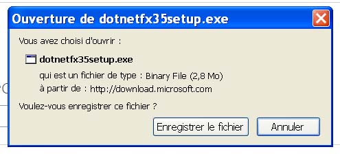

Autre vérif à faire, on ne sais jamais ..
dans windows, menu démarrer, panneau de configuration, ajouter ou supprimer des programmes.
Dans la liste, vérifie que le .net framwork 3.5 est bien installé ; il est indispensable (même si le 4 est aussi installé)

Je viens de regarder, je n'ai que la version 2.0. Je vais essayer d'installer la 3.5 SP 1...
Messages : 12524
Points : 23326
Présentation, instalation et prise en main de ma BZT PFE 500 PX. - Page 9 Empty Re: Présentation, instalation et prise en main de ma BZT PFE 500 PX.
Message  dh42 Mar 8 Juil 2014 - 19:32
diomedea a écrit:Je viens de regarder, je n'ai que la version 2.0. Je vais essayer d'installer la 3.5 SP 1...
Ok, c'est surement pour ça que ça ne marche pas.
http://www.microsoft.com/fr-fr/download/details.aspx?id=22
télécharge l'installer et enregistre le sur le bureau.
Présentation, instalation et prise en main de ma BZT PFE 500 PX. - Page 9 Net35_10
Puis quand c'est fini, vas sur le bureau et double clic sur l'icone de l'installeur que tu viens de télécharger pour télécharger ey installer les net 3.5 (il te faut relier le PC au web provisoirement pour ça)
Si tu ne peut pas/ne sais pas relier le PC de l'atelier au web, alors télécharge les net complets ici (230 Mo) et sauve le fichier sur une clef USB pour les installer sur l'autre PC
http://download.microsoft.com/download/2/0/e/20e90413-712f-438c-988e-fdaa79a8ac3d/dotnetfx35.exe

Message  diomedea Mar 8 Juil 2014 - 20:13
Bon ben... Ça ne sera pas avant demain, 4h de téléchargement!

Ça marche!
Présentation, instalation et prise en main de ma BZT PFE 500 PX. - Page 9 Sans_t20
Téléchargement avec la clé 3G.
Petite question quand même... net framwork, ça sert à quoi?  scratch
