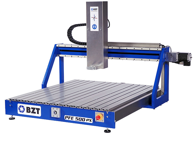

La suite du meuble support...
Trois de section de 80X100, et un en 60X100.
Après corroyage.
Tous les éléments de la structure.
Encore un poste ou la sécurité est à améliorer...
Si j'utilise mon guide à barrettes au plus près de la fraise comme il se devrait, je ne peux plus bénéficier de l'aspiration.
Sur cette image, on voit bien l'endroit ou viennent taper les copeaux, le guide agit comme un déflecteur, et je prends tout dans la figure!
J'ai choisi l'aspiration, car cette fraise produit une très importante quantité de copeaux. Le guide ne servant plus à rien je l'ai simplement déposé.
Ici la toupie n'est pas à la fête! La quantité de bois enlevé est très importante. Les deux tenons sont obtenus par retournement.
Premier fraisage...
... Puis je retourne ma pièce, et je fraise le second tenon.
Voici ce qui représente la prise de bois maximum que je peux espérer faire avec cette machine! Soit 60mm de profondeur et 2X21mm de hauteur. Les 3cv de la machine sont à la peine!
Les pièces de 80X100.
Et les deux de 60X100.
Un petit coup de scie pour faire sauter le surplus.
Et pour finir les petits épaulements, toujours avec le petit taquet vissé sur le pare éclat.
Voila pour les tenons.
A suivre...

Comme à mon habitude, le collage est fractionné.
Assemblage des deux premiers cotés.
Et c'est la que ça se corse!
J'ai commencé par coller et serrer chaque traverse séparément sur le premier coté, mais, pour le second il a fallu serrer les huit tenons en une seule fois... Bien que j'y étais préparé, j'en ai quand même ch...er! Il a fallu développer une force de serrage très importante! Chaque assemblage à nécessite un dormant plus un serre joint pour arriver à le serrer correctement, le tout en un temps assez court.
Et c'est la que j'ai eu envie de voir comment serait positionnée la machine sur son support en relevant les cotes de l’empattement... Et bien, c'est court! Il manquera 10mm sur la longueur! J'ai 870mm la ou il en faudrait au minimum 880!
Pourtant j'ai suivi le plan BZT, qui lui fait 868mm:
Ce plan date de 2008, il est probable que la machine est évoluée depuis.
Peut être une explication... Sur cette image officiel BZT, on voit le palier de la vis du Y sur l'AV de la façade.
Alors que sur la mienne, il est sur L'AR.
Ils ont donc ou raccourci la vis, ou rallongé le châssis. La seconde hypothèse pourrait être l’explication de l'erreur.
Mais tout ça n'est pas bien grave! je vais simplement rajouter une épaisseur de bois, pour ne pas avoir une partie (5mm) des pieds dans le vide!
A suivre...

Après un premier ponçage, j'ai mastiqué tous les poques (principalement situés au niveaux des pieds).
J'ai donc rapporté deux planches, collées vissées, pour augmenter la longueur du dessus.
Le plateau, simple couvercle, reposera sur quatre tasseaux.
La seule façon de connaitre avec certitude les cotes de l’empattement, c'est de les relever sur un gabarit.
Je trouve, 720 X 850, au lieu de 720 X 808 pour le plan BZT, ça fait quand même une bonne différence!
Chaque pieds reposera dans une cuvette. Elles sont creusées à la défonceuse à l'aide d'un gabarit issus de ma collection... celui ci a au moins une dizaine d'années!
