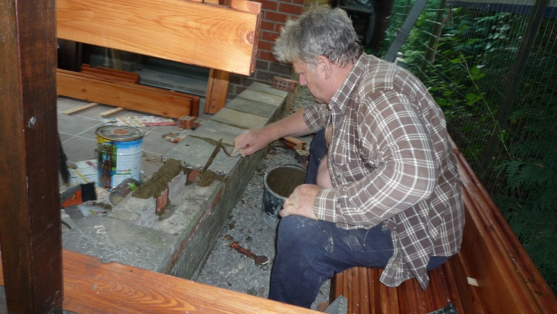

Message  ricoud Jeu 3 Juil 2014 - 10:20
Bah t'as même le temps de faire la sieste ;-) (Photo 1 du dernier post...)
Sinon pour ta dalle, tu as mis du "sikalatex"? c'est ce qui le rend si "souple"?
Pose sur chape des carreaux... ça fait longtemps que j'en fait plus... (par flemme) mais pour poser des grosse machine (lourde) c'est bien mieux que la colle.
J'aimerais pouvoir encore en faire autant a ton age...
Bravo c'est vraiment bien!

Message  Prétender 49 Jeu 3 Juil 2014 - 10:40
ricoud a écrit:Bah t'as même le temps de faire la sieste ;-)   (Photo 1 du dernier post...)
Bonjour Ricoud ainsi qu'a tous
Merci , depuis 5 ans j'ai été couché 3 ans  don 2 sous Morph pris 28 kg la sieste scratch  scratch
Alors quand ça va un peu je fonce, je ne connais pas ce nom? Si c'est du feuillard don tu écris?

Pour changer un peu, une mini terrasse avec banc de pierre de récup
 Abri de jardin/Annexe atelier P1020413
Je reste dans la maçonnerie des trottoirs devant l'annexe
