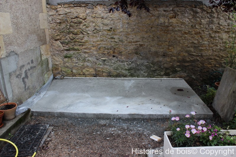

Je ne suis pas près de me reposer  Very Happy  j'ai le projet de couler une dalle dans le jardin pour stocker une partie de mes plots.
J'ai terminé de décaisser aujourd'hui, le camion vient livrer demain les matériaux (concassé, mélange à béton, ciment, ferrailles, etc...) et vogue la galère  cheers

Tu vas couvrir ton aire de stockage, ou est ce juste une dalle?

J.P : dans un premier temps, je vais faire la dalle, mais j'imagine (déjà !) imaginer couvrir...
Peut-être cette été si j'ai le temps. Je n'ai jamais fait de charpente et cela me plairait bien de m'y mettre  Very Happy

Comme je vous en avais parlé au début de ce fil, j'avais en projet la réalisation d'une dalle pour stocker mes plots de bois dans de bonnes conditions et notamment loin de l'humidité du sol.
Rien d'aussi démesuré que certaines réalisations récentes ou anciennes sur le forum Very Happy Par exemple le fil de Roger complètement hallucinant sur la fabrication de la maison de son fil  What a Face Et je pense à d'autres fils du même genre...
C'est ma première expérience de maçonnerie, j'ai donc décidé de commencer par un projet à ma mesure !
J'ai profité de la présence de mon beau-père qui a déjà coulé un certain nombre de dalles.
[Quelques réalisations] de Damien58 (plinthes escaliers, kaplas, volets atelier, meuble escalier, volets réno) Img_0020
Cette dalle a nécessité 3 jours de préparation pour décaisser sur 30 à 40cm de profondeur. Puis 1/2 journée pour installer les 3t de remblais (concassé 0-150) et une autre 1/2 journée pour couler la dalle.
[Quelques réalisations] de Damien58 (plinthes escaliers, kaplas, volets atelier, meuble escalier, volets réno) Img_0022
Désolé, je n'ai pas fait de photo pendant les travaux... pas vraiment le temps de s'arrêter !
[Quelques réalisations] de Damien58 (plinthes escaliers, kaplas, volets atelier, meuble escalier, volets réno) Img_0021
J'en profite pour poser une question aux Maitres Maçons du forum  Very Happy
J'ai lu qu'il fallait attendre une vingtaine de jours avant de mettre quelque chose sur la dalle (en l’occurrence : 600 à 700kg de noyer !), Qu'en pensez-vous ?
Merci,
Amitiés, Damien.
