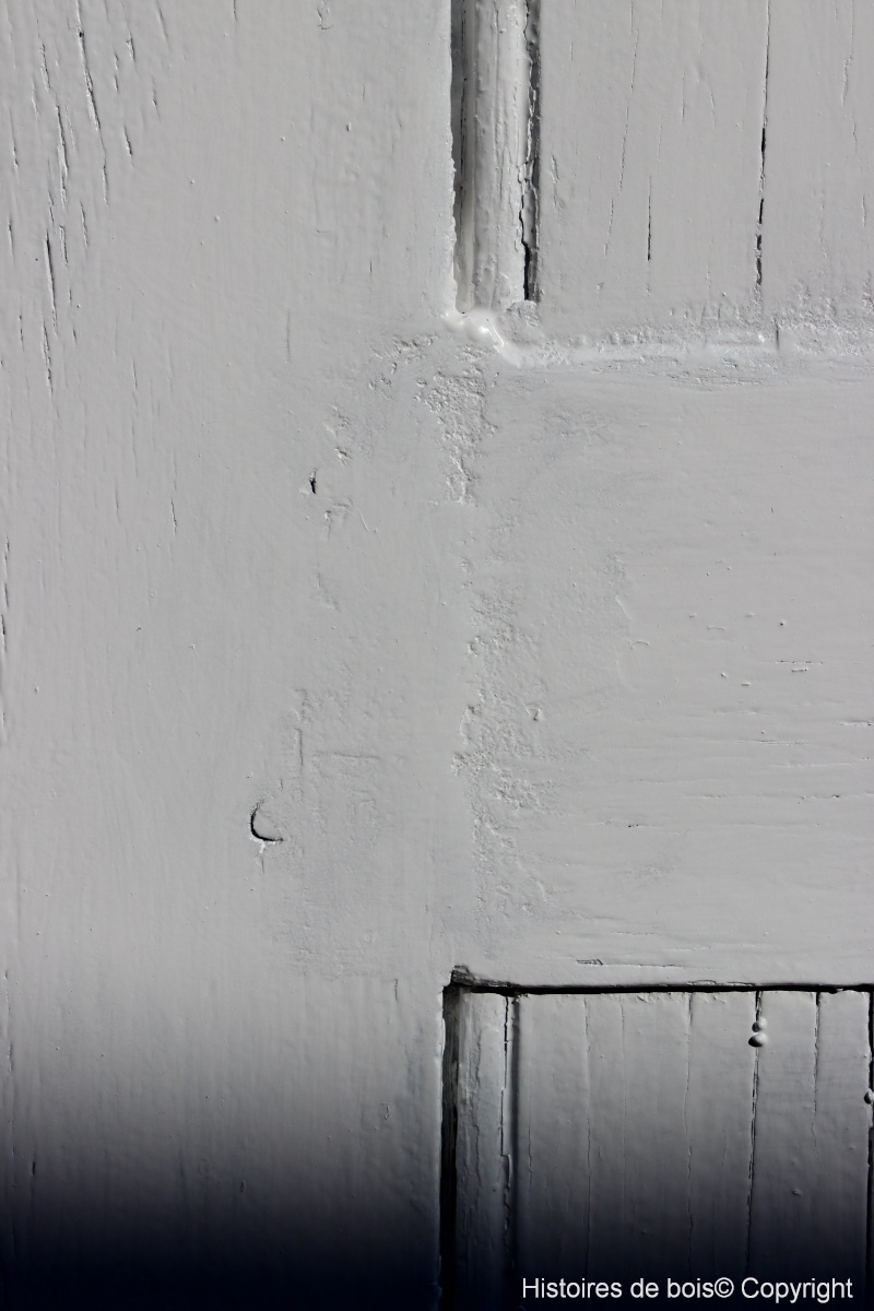

Aujourd'hui, je vous présente la rénovation des volets de la porte arrière de ma maison.
Rien de bien sorcier, un peu de mastic, de la peinture et 20 à 25 heures de boulot ! La suite en image avec un petit jeu de avant/après :
Je regrette de ne pas avoir fait de photo avant d'appliquer le mastic... pour vous donner une idée de l'état des volets, j'ai appliqué 2,5 kilos de Sintobois !!! La totalité du bas des volets était "mangée", il ne restait rien !
Voici le mastic utilisé, du Sintobois. C'est un mastic très pratique : il durcit en 20mn et devient plus dur que du chêne, il se ponce, s'usine bien à la défonceuse ou à la scie, se peint sans problème... Quelques points négatifs, il est assez "chimique" (à appliquer dans une pièce très bien ventillée ou en mieux en extérieur), il faut dosé correctement (à la balance cela se fait sans problème) le durcisseur qui se trouve dans le petit tube blanc et il est assez cher, autour de 50€ le kilo. Le résultat est très convaincant.
