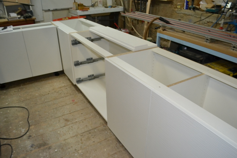

Message  ebe3 Mer 30 Juil 2014 - 17:51
bonjour à tous,
j'ai un peu avancé entre 2 chantiers
il me reste a réaliser les portes et le plan de travail ainsi que l’îlot central
donc réalisation de la partie étroite qui viens sous la fenêtre
construction d'une cuisine - Page 2 Dsc_0047
réalisation d'un meuble casserolier on distingue très bien les coulisses
60 kl pour les tiroirs à casseroles et 40 kl pour le tiroir à couvert
largeur du meuble 1000 mm
construction d'une cuisine - Page 2 Dsc_0048
construction d'une cuisine - Page 2 Dsc_0049
1 meuble 2 porte de 1200 mm
construction d'une cuisine - Page 2 Dsc_0050
j'en n'ai profité pour réaliser en parallèle des placards coulissant
pour un copain
construction d'une cuisine - Page 2 Dsc_0051
construction d'une cuisine - Page 2 Dsc_0052
Messages : 4233
Points : 6259

Message  elrond Mer 30 Juil 2014 - 23:13
Bonsoir EBE3.
Le fond des caisson tu l'emboite dans une rainure ou pas?
Messages : 674
Points : 1352

Message  ebe3 Jeu 31 Juil 2014 - 7:27
oui les fond sont en rainures mais pour les cuisine je ne fais les rainures que sur les parties verticales
sur les parquets et les plafonds je fixe les fonds à plat par vis cela me permet le cas échéant de
démonter pour faire mes découpes ou carrément supprimer ci nécessaire,
je travail quelques fois pour des poseurs qui n 'ont que de modeste atelier.
Messages : 4233
