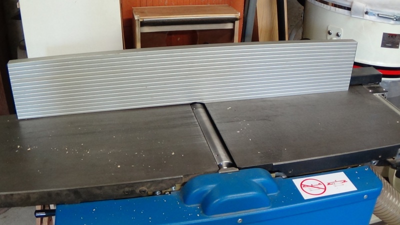

J'ai commencé, comme écrit dans le titre, les carters d'aspiration.
Ceux qui étaient urgents, comme Renaud me le disait le treize avril.
Tu penses bien !
Copie autant que tu peux... et montre nous !
A bientôt ; ça urge...
(°I=)
Oui, ça urge maintenant. Comme quoi, l'urgence en Gascogne est toute relative…
Donc, j'ai commencé par enlever l'ancien qui n'aspirait presque rien.
Nouveaux capots d'aspiration pour Dégau-rabot Dsc00311
Voilà, il n'est plus…
Nouveaux capots d'aspiration pour Dégau-rabot Dsc00312
Ensuite, j'ai commencé la découpe de manière sauvage et j'ai positionné pour voir,
Nouveaux capots d'aspiration pour Dégau-rabot Dsc00313
j'ai vu une autre vue.
Nouveaux capots d'aspiration pour Dégau-rabot Dsc00314
Voilà, je n'ai fait que ça hier après-midi. J'avais l'impression d'avoir beaucoup travaillé pour un retraité.
Je me pose une question:
Vaut-il mieux mettre la bouche d'aspiration sur le dessus ou à 45 degrés ?
@ + Guilhèlmus

Guilhèlmus a écrit:Je me pose une question:
je la mettrais dans la ligne de tir des copeaux, afin de profiter de leur vitesse d'éjection pour optimiser leur récupération...

Passe un bois dans la machine sans le cache, et regarde la direction que prennent naturellement les copeaux à la distance du branchement de la gaine au cache.
C'est là que tu auras le meilleur rendement.
Je recommence, parce que ce n'est peut-être pas clair.
A l'éjection du fer, les copeaux prennent une trajectoire qui fait un arc de cercle plus ou moins grand selon la force et le point d'éjection des copeaux.
Il suffit de te mettre au plus près de l'endroit où le copeau a le plus d'énergie cynétique. Le plus près du fer serait d'ailleurs le mieux. Je trouve ton capot un peu grand. Plus il est grand, et plus tu auras d'effets de tourbillonnement à l'intérieur qui viendront perturber le rendement de l'aspiration. Donc reste au plus près de la sortie.
Ca fait très ronflant comme explication, mais tu verras, c'est très basique.

Bon, par contre, j'ai fait un essai, c'est concluant sauf que…
Sauf que pour bien voir, je me suis incliné légèrement vers la machine… ✷❦❡✕૱௹₹₢⨐⩩ Quel c…………rétin !
J'en ai pris plein la tronche ! Et tout le reste, la barbichette, les cheveux, les vêtements.
Je me demande si je devrai pas écrire des films comiques…
Du coup, j'ai bien vu comment ils sortent les copeaux.
sangten a écrit:Il suffit de te mettre au plus près de l'endroit où le copeau a le plus d'énergie cynétique. Le plus près du fer serait d'ailleurs le mieux. Je trouve ton capot un peu grand. Plus il est grand, et plus tu auras d'effets de tourbillonnement à l'intérieur qui viendront perturber le rendement de l'aspiration. Donc reste au plus près de la sortie.
Il est un peu grand, c'est normal parce que la plaque était grande au départ.
Je vais aller chercher les copeaux au plus près, mais je commence, il faut que je fasse d'autres coupes mais comme elles ne sont pas encore faites, je ne peux pas les montrer.

Ça avance, j'ai mis trois quart d'heure pour faire deux coupes:
Nouveaux capots d'aspiration pour Dégau-rabot Dsc00315
Nouveaux capots d'aspiration pour Dégau-rabot Dsc00316
Ce que je suis en train de faire est un prototype.

Quelques heures et quelques coupes plus tard…
Nouveaux capots d'aspiration pour Dégau-rabot Dsc00317
Nouveaux capots d'aspiration pour Dégau-rabot Dsc00318
Nouveaux capots d'aspiration pour Dégau-rabot Dsc00319
J'ai fait un essai, bien que le prototype ne soit pas fini, il me faut faire l'entonnoir. Ça promet !
Nouveaux capots d'aspiration pour Dégau-rabot Dsc00320
Il ne reste qu'une dizaine de copeaux sur la table.
Je vais peut-être essayer de le faire un peu moins haut. Qu'en pensez-vous ?

le problème de la boite carrée, c'est... les coins. L'air tourbillonne dans les coins et crée des perturbations. Si tu arrives à créer une sorte d'entonnoir, tu auras bien plus de rendement. Pour ce qui est de te mettre plus près, tant que tu rabotes pas le tuyau, tu peux descendre. Non, il faut quand même récupérer ce qui vient des bords. Mais, as-tu bien vu le jet de copeaux ? parce que si tu en avais plein les yeux, tu n'as peut-être pas bien vu dans quelle direction ils vont.
Es-tu sûr d'avoir le meilleur emplacement ? Si oui, tu descends, jusqu'à ce que les copeaux qui restent proviennent des cotés. Tu sauras que tu as été un peu loin.
garde de quoi le réhausser un petit peu pour ce moment là. Capito ?

Message  Guilhèlmus Lun 21 Juil 2014 - 13:44
Salvt à tous,
J'ai fait des modifications. En même temps, c'est à ça que sert un prototype…
J'ai rajouté une cloison pour réduire la zone de captage. C'est un peu plus performant.
Nouveaux capots d'aspiration pour Dégau-rabot Dsc00321
Les essais sont très concluants, ils (les copeaux) sont pas nombreux à se faire la belle.
Nouveaux capots d'aspiration pour Dégau-rabot Dsc00322
Je passe au capteur du mode dégauchissage.
@+ Guilhèlmus

Message  Guilhèlmus Mar 22 Juil 2014 - 11:49
Salvt,
Merci pour l'idée Roger mais, étant donné que cela fonctionne bien et que mes capacités à travailler le zinc sont proches de zéro, je vais rester sur le tuyau branché en direct sur le carter.
En plus, ça fait déjà trois jours que j'y travaille, j'ai pas trop envie de passer tout le mois d'août dessus…
Bon, voici le dernier né de la gamme Guilhèlmus® :
Nouveaux capots d'aspiration pour Dégau-rabot Dsc00323
Nouveaux capots d'aspiration pour Dégau-rabot Dsc00324
Guilhèlmus, tu fais avancer la science. On avance, on avance.
La science, connait pas. Par contre, pour le coup, oui, ça avance. Et ça marche. C'est fini même.

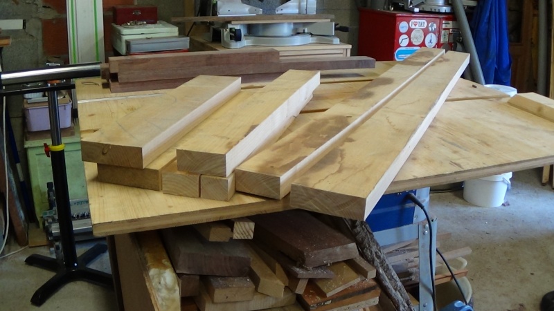

Aujourd'hui, j'ai corroyé du noyer ainsi que du châtaigner. ⬇
Nouveaux capots d'aspiration pour Dégau-rabot Dsc00330
sangten a écrit:Bravo Guilhèlmus. Très joli prototypemodèledéfinitif. tu nos diras au fil de l'expérimentation comment ça marche et son rendement. Je suis sûr qu'au fur et à mesure, tu vas l'optimiser.
Le résultat n'est pas aussi convainquant que lors des essais. Je vais être obliger d'optimiser.
En mode dégauchissage, ça reste correct. En tout cas, beaucoup mieux qu'avant.
Ça doit être perfectible. ⬇
Nouveaux capots d'aspiration pour Dégau-rabot Dsc00329
Par contre en mode rabotage, pour les chants, ce n'est pas terrible même s'il y a déjà une grosse amélioration. ⬇
Là, les  copeaux poussés par les planches lors du rabotage:
