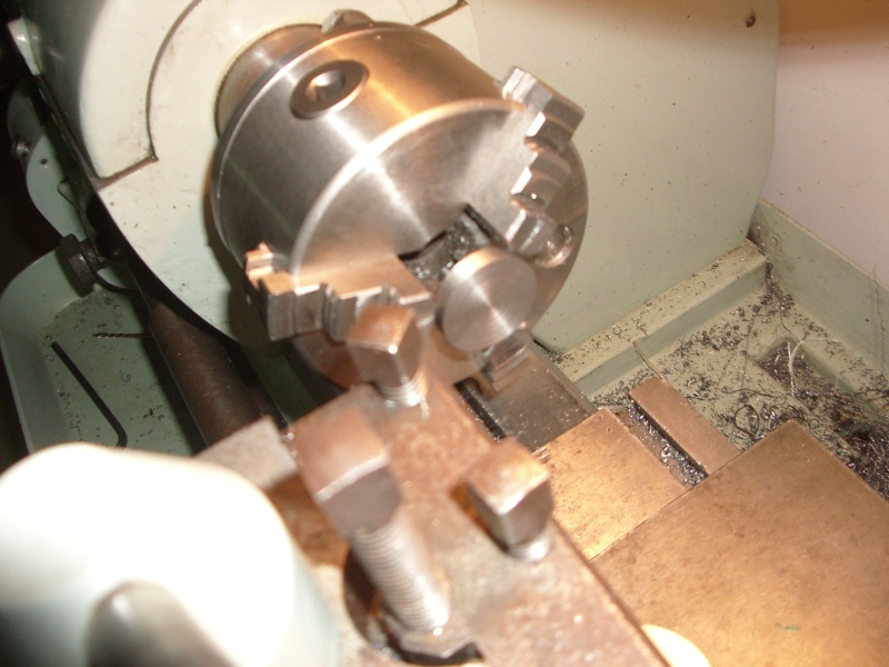

donc pour avoir plus large , j'ai fait un adaptateur pour élargir l'arbre de la scie
a l'origine , la fixation de la lame , c'est comme ça
utilisation d'un disque a rainer de toupie sur....la scie Imgp5915
j'ai pris une vis de 24 , la tete fait 36 que j'ai ramené a 30 ( comme l'arbre de la scie )
utilisation d'un disque a rainer de toupie sur....la scie Imgp5910
ensuite dresser une face
utilisation d'un disque a rainer de toupie sur....la scie Imgp5911
couper et dresser l'autre face
utilisation d'un disque a rainer de toupie sur....la scie Imgp5912
perçage a 8
utilisation d'un disque a rainer de toupie sur....la scie Imgp5913
percage de l'emplacement des 2 goupilles de la flasque d'origine
utilisation d'un disque a rainer de toupie sur....la scie Imgp5914
et blocage de l'entretoise avec goujon et ecrou
utilisation d'un disque a rainer de toupie sur....la scie Imgp6010
avec le disque a rainer
utilisation d'un disque a rainer de toupie sur....la scie Imgp6011
un essai sur un bout de cp et c'est nickel , je  peux jusqu'a 8 mm !
utilisation d'un disque a rainer de toupie sur....la scie Imgp5916
A+ patrice
