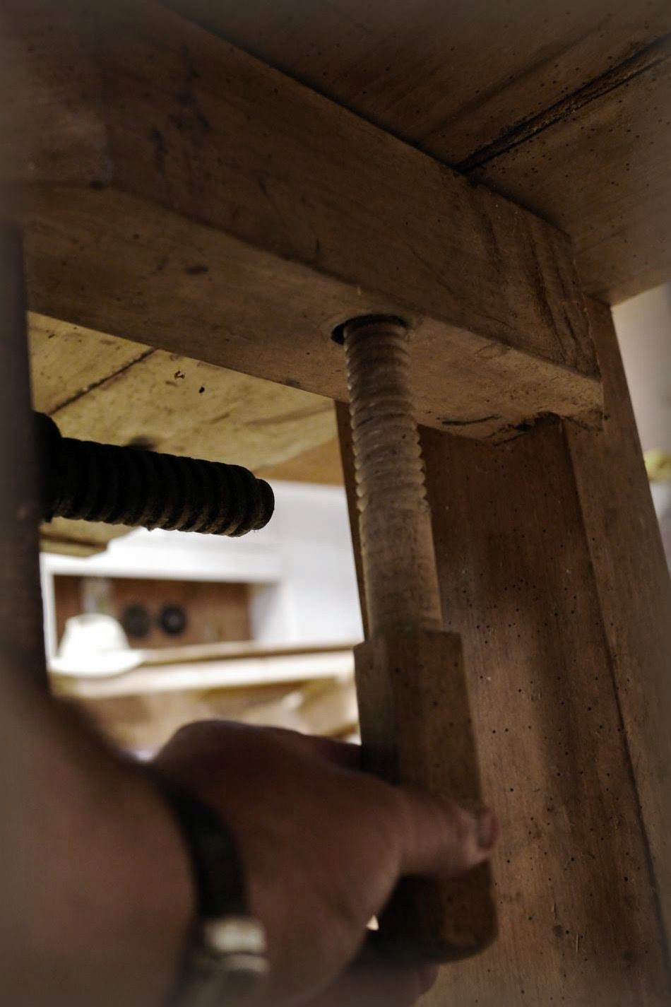

j'ai récupéré un viel établi en hêtre de petite taille 150x50 H80, plateau de 90 mm d'épaisseur.
J'ai consciencieusement démonté l'engin pour le traiter car les petites bêtes ont commencé leur travail de sape et je compte bien les en dissuader. J'ai aussi passé un bon moment à "dégorger" le plateau de mauvaises vis laissées par de mauvais ouvrier. Ca a fini par ressembler à du charcutage. On verra plus tard comment boucher ça.
Il est équipé d'une belle presse rapide, le plateau composé en 2 morceaux un de 20 et un de 30 cm est usagé, mais je compte le surfacer
Au départ je pensais que le piétements n'était d'origine puisque le plateau n'était pas fixé. Dans les 2 traverses supérieures j'ai découvert un trou et en vis à vis un trou fileté dans le plateau ! Vis bois ou vis métal pour le brider je ne sais pas ? Je verrai cela avec le tourneur.
Bêtement pour séparer les 2 plateau, j'ai scié les grosses chevilles qui servaient pour l'assemblage au lieu de chasser les petites chevilles apparues après un bon raclage. Je me demande à quoi servent les petites rainures sur les chants ?
Mon problème est le suivant, alors que la partie le plus large est parfaitement plane, le plus petit morceau est déformé du coté de la presse dans le tiers de sa longueur, il est tordu... il "rebique" le salaud. Le pied à coulisse est sans appel et indique tout de même 12 mm !
Comment m'y prendre pour ré-assembler ces 2 morceaux, assurer la jonction, collage ? chevilles bois ? et remettre tout ça plan ? Sachant que je dispose d'une Lurem CB260 de temps et de courage...
Merci pour vos conseils.

Beau prtit etabli, lourd, pas trop grand, assemblages sains, etat correct, après un bon decapage .
manque un photo de l'état initial:
Le plateau est atypique. Je ne connais pas la raison de sa fabrication en deux parties séparées assemblées par trois gros tourillons chevillés. La raison des rainures sur les tranches n'est pas claire non plus. Il y a probablement eu réemploi ou transformation du plateau. Était-ce l’établi d'un métier spécifique, ou celui d'un menuisier qui a transformé un plateau existant?
La presse de marque Ideal Presse n'est pas très commune, surement pas très ancienne , j'ai déjà vu des presses rapides à came de ce type, mais américaines, ( je ne sais plus la marque). L’adresse qu'elle porte, rue de la Forge Royale est plutôt celle du distributeur que d'un fabricant (c'est une petite rue du Faubourg Saint-Antoine de Paris où il subsiste plusieurs magasins de fournitures pour les métiers du bois comme La Mèche Américaine, La Forge Royale , etc, et ou il n’y jamais eu que de petits ateliers, surement pas une fonderie ou une forge industrielle.)
Qu'est ce qui a pu déformer le plateau? Le poids de la presse? (si elle a été montée en porte à faux sur cette partie).
Pour ré-assembler le plateau, j'utiliserais le même montage , je tournerais des gros tourillons en bois dur sur mesure.
Pour corriger la déformation, je verrais regarderais s'il est possible de monter à l'envers (dessus dessous) soit tout le plateau soit seulement la partie étroite déformée. Ça dépend évidemment de l’état du dessous du plateau (trous de vis etc) . La partie déformée apparaitrait serait ainsi en relief et il suffirait de raboter ce qui dépasse. Vu l’épaisseur, 90 mm il n'y aurait pas à égaliser la surface du dessous.

Merci de t'intéresser à mes petits soucis.
En fait quand j'ai ramené l'établi, il était en 2 bouts, la plateau d'un côté et le piétement de l'autre et comme tout est venu pratiquement qu'à la main, je me suis mis en besogne aussitôt...
Je n'ai aucune idée de sa provenance. Je pense qu'il s'agit d'un produit manufacturé, il y avait un restant d'étiquette dessous, mais illisible.
En fait la déformation est bien du côté de la presse. Mais quand il est assemblé, cela dépasse par le dessus, donc pas de nécessité d'inverser la plateau même s'il est vraiment plus propre en dessous.
La question reste, dois-je coller le plateau, initialement il ne l'était pas, en apparence ?

Je crois que tu as le choix entre garder les deux parties separées etou les assembler jointivement .
Si on les fait jointives ma preference est de les coller bord à bord à la colle vinylique si les surfaces sont parfaitement jointives et avec un pression "mahouse" avec les serre-joints vu l'importance des surfaces à coller et la rigidité transversale du plateau.
Si tu as des doutes sur l’épaisseur du joint et la possibilité de serrer efficacement, l'époxy est une alternative à l'araldite. On peut mettre quelques lamelos ou une fausse languette en CP mince, mais c'est facultatif pour moi (c'est utile pour l’alignement des pièces lors du collage mais ça n'apporte rien en solidité)
les problèmes que tu peux avoir avec le collage de plateau de bois massif de cette dimension tiennent moins au collage qu'au mouvements du bois. Bien que le bois soit stabilisé après quelques décennies, les risques de fente ou déformation sont majorées sur un plateau de 50 cm de large par rapport à deux plateaux de 30 et 20 cm.
C'est pourquoi l'option de réutiliser des tourillons se défend. Si tu optes pour cette solution, il faut évidemment extraire les anciens tourillons (ou repercer dedans) et tourner toi-même des tourillons de remplacement: vu les dimensions tu as peu de chance d'en trouver de tous faits dans le bois que tu veux. Tu peux garder les deux partie jointives ou bien les séparer par un bac à outil.
En réfléchissant le motif de cet assemblage à tourillon, je pense qu'il devait s'agir initialement de tourillons coulissants, permettant un réglage en largeur de l’établi. Si c'est le cas, on doit trouver sous le plateau les traces de fixation d'un système de commande (systeme comportant des pièces de bois ou métal percées de trous pour des vis de presse). Outre le réglage de largeur cela pouvait permettre de serrer des objets entre les deux parties, un peu comme dans un Workmate.

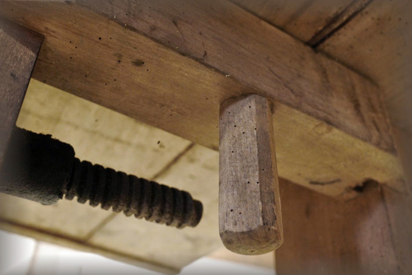

La suite de la restauration
je poursuis en temps alterné ma restauration.
J'ai donc tourné 3 gros tenons en chêne et réassembler les 2 morceaux du plateau, avec un serrage puissant. Après j'en ai profité pour remettre un petit coup de rabot pour découvrir d'autres clou !
Pour le piétement, j'ai fait une réhausse en chêne. Chêne + hêtre, est-ce une erreur ? J'ai le meme soucis pour les alèses, j'ai du beau chêne sous la main mais pas de hêtre ?
Toujours est-il que le SAR 400 était un peu à la peine devant un si gros morceaux de bois, j'avais sorti une belle lame de 30 mm toute neuve, elle n'était pas plus à l'aise que la lame de 16 mm
Comme il y a un peu d'humidité dans le sous sol j'ai ajouté des semelles en "nylon" de 20 mm. Voilà donc le piétement réassemblé, réhaussé, ressemellé à neuf, mais à l'envers !
La presse a reçu une couche de peinture noir satiné, reste à refaire le martyr
Le mécanisme de blocage et sa crémaillère
La solidarité entre les pieds et le plateau est assurée par 2 grosses vis. J'avais demandé conseil pour le pas de vis en ø25.4 Diodema m'a annoncé 1" = 8 filets au "...Le tourneur m'a dit trop fin pour du bois et m'a donné sa jauge pour vérifier. En fait c'est 5 filets au pouce. Mais pas moyen de sortir une vis correcte sur le tour, outil, matière ? Le laiton trop rare dans l'atelier, le bronze, pfff trop luxueux...Resté un bout d'alu de 30 et 2 rondelles de récup en dural .
Voilà 2 vis d'assemblage, vite faites, bien faites !
Si pour le traitement je m'en remets au traditionnel mélange ...
... je me pose des questions pour les chants de mon plateau. Pour lui redonner un peu de surface 50x150 cm j'ai envie de refaire une "alèse" tout autour. Cela vous parait-il aberrant ? Chêne ou hêtre, that is the question ?
Le chant avant fatigué

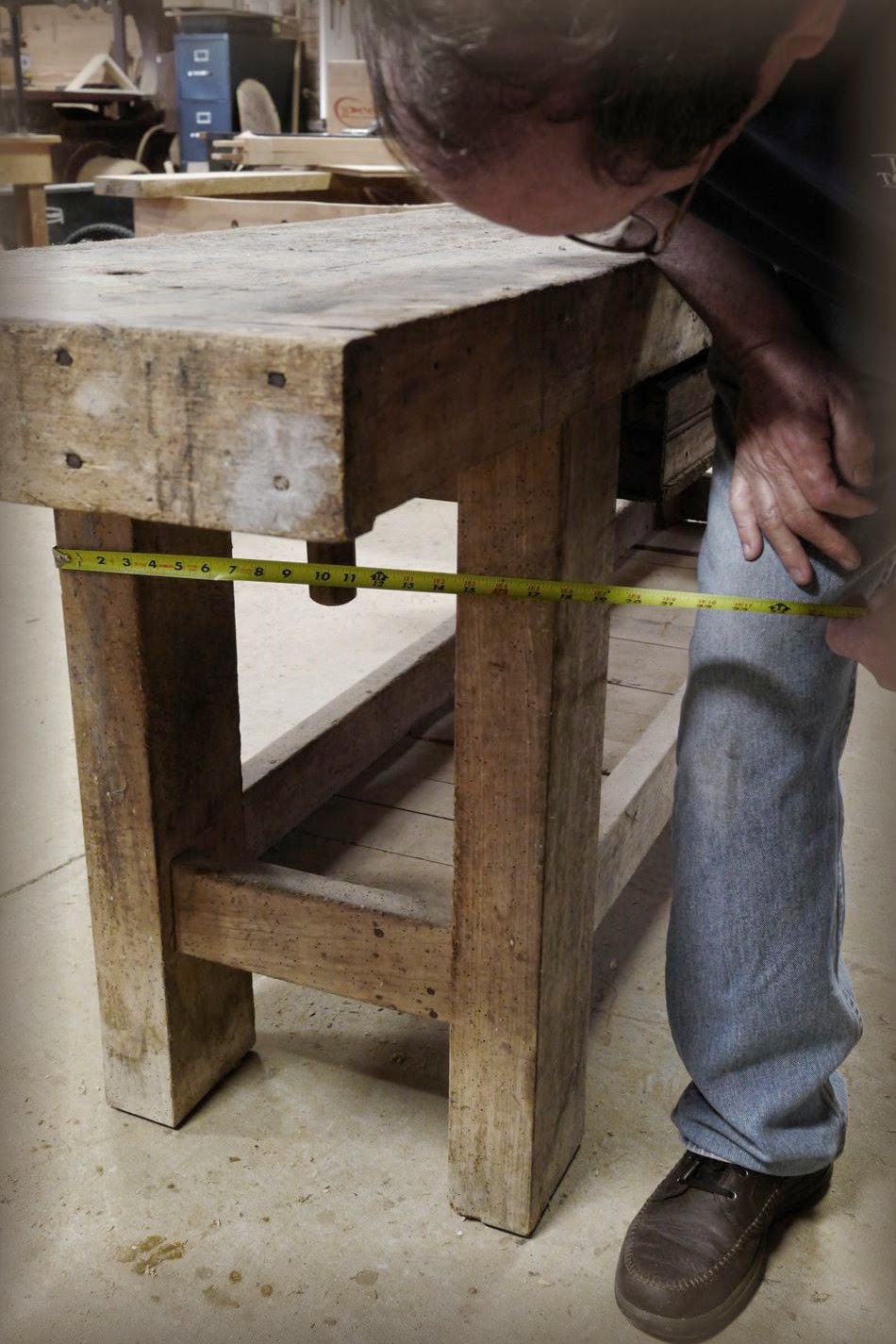

Bon j'en reviens à mon établi. Après avoir généreusement étalé 2 couches d'huiledelin+térébenthine+sicca, je l'ai mis sur ses nouveaux pieds à l'endroit, j'ai posé le plateau, une petite cale de 15/10 entre le plateau et un pied et tout est d'aplomb !
cela va me changer de la petite table en merisier (?) qui est juste à droitesur la photo
Concernant l’alèse bout et l'élargissement sur la longueur. Je suis parti dans l'idée de faire ça en chêne de 50 mm et surtout de fixer l'ensemble avant de surfacer afin de faire l'opération en une seule fois !
Concernant la fixation de ces rajouts, les alèses en bout d'origine étaient fixées banalement avec des gros clos. Sur un autre établi en chene de mécanicien que j'ai, c'est pareil, des clous. Pourries, j'ai du les changer, j'ai eu un mal de chien à enlever les clous de 140 mm plantés dans le plateau.
Dans les bateaux pour assembler les membrures qui sont composées en 3 ou 4 bouts, on a la varangue fixées sur la quille, puis l'allonge qui remonte au dessus de la flottaison, le lien étant assuré par le genoux, pièce débitée en bois de fil donc dans les fameux bois tords avec lesquels vous vous chauffez . La liaison de ces pièces est assurée par des "chevilles à bout perdu", c'est du rond de 10 mm galvanisées à chaud, coupées à la disqueuse, légèrement chanfreinées d'un bord, à enfoncer à force avec 0.5 mm de serrage et du suif. Cela n'assure pas de serrage en compression, ça travaille simplement en sectionnement. Parfois on "matte" un bout pour coincer la tête.
Pour l'établi, je pense évidement à un collage avec ? Vis VBA + bouchon bois ? Dominos ? Chevilles bois ? Tirefonds ? Vis Spax Hi ?
PS les pieds garnis de nylon c'est bien, on déplace facilement le bébé, c'est moins bien car, parfois, il avance tout seul !
Bien cordialement DR

merci pour les documents.
Effectivement il y a une ressemblance dans la jonction plateau/pied.
Les assemblages sont les mêmes sauf la traverse où passe la vis.
Certainement le même fabriquant !
J'ai récupéré un plateau d'hetre en 54 mm, il n'y avait plus de 65 mm, cela fera l'affaire pour les alèses et l'élargissement 10 cm que j'ai prévu. Je vais certainement en profiter pour percer ces rajouts au ø20 ou 19 mm.
Cordialement Dimitri

je déterre une vieille histoire qui, enfin, se termine ou presque. J'en profite pour souhaiter une belle année à tous les bricoleurs.
Pendant l'automne avec le démarrage de la saison de coquille St Jacques, j'ai eu peu de temps à consacrer à la restauration de ce vieil établi d'ébéniste.. J'ai profité des fêtes pour y mettre un bon coup !
Donc, après l'avoir rehaussé, je l'ai élargi avec des alèses en hêtre pour avoir un plateau confortable 60 cm, d'autant plus qu'il sera accessible sous tous ses côtés. Sur la longueur, j'ai mis des "dominos" + collage, en bout des vis ø6 Spax et j'ai bouchonné pour faire "joli". Après je me suis employé à la surfacer à la défonceuse sur un support coulissant après réglage avec les 2 bouts de ficelle. Impeccable, bel état de surface avec la fraise cuvette de chez HMD ! Mais alors...là j'ai fait de la poussière, beaucoup de poussière, ce qui n'a pas été du gout de tout le monde...
J'ai mis l'aspi Leman AS150 a contribution, mais rien à faire tout n'a pas voulu entrer dans le tuyau. Je me demande d’ailleurs si pour plus d’efficacité je ne vais pas l'équiper d'un filtre en dur plutôt que la triste et poussiéreuse chaussette. Ceux qui sont équipés peuvent-ils confirmer que c'est mieux ?
J'ai fait un perçage au ø19 mm en pourtour pour mettre des taquets ou des accessoires Véritas. Pour cela j'ai acheté une mèche Fortsner sur Ama...n.de. Ca perce proprement comme dans du beurre ! En plus j'en ai reçu 2 à quelques jours d'intervalle, miracle d'internet , si quelqu'un en cherche une, MP svp .
Après avoir rebouché sommairement les trous des petites bêtes, je vais traiter le plateau. Je ne sais pas trop quoi mettre. Mon archaïque mélange térébenthine, huile de lin n'est peut-être pas très bien adapté ? Si quelqu'un à une idée, je suis preneur.
après je verrai pour mettre une presse à vis à tribord sur l'alèse...

Et au fait, sa hauteur de travail actuelle c'est passé à combien ?

niaproun a écrit:Ave
en fait je l'ai mis à la même hauteur que le plan de travail du combiné Lurem 91 cm ! Ca pourrait s'avérer utile pour des pièces longues.
Le travail sur la chaloupe a aussi beaucoup avancé, je ferai un post sur cette construction.
Cordialement DR
