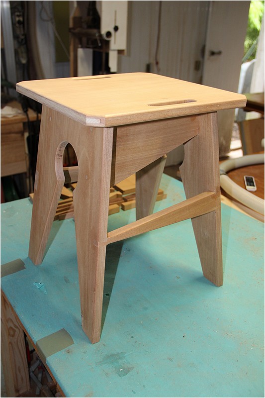

Voilà le cahier des charges donné par ma sœur.
Là on peut dire que c'est vraiment succinct.
Donc un petit dessin. Base de 400 x 400mm.
Contraintes pour la fabrication.
Je n'ai pas de machine qui pourrai me permettre de faire les coupes des arêtiers.
Je veux qu'il n'y ai ni clous ni vis.
Qu'il ne soit pas lourd ===> peuplier.
Que les pièces de bois nécessaires et les cales soient issues de la même planche.
Et je ne veux pas faire de corroyage.
Donc je suis parti fouiller dans mon bazar en haut. Il y a des vieilles étagères d'armoire qui devraient faire mon affaire.
Je monte chercher la planche.
Surprise, elle ne fait que 350 de large et a des encoches pour l'ouverture des porte de l'ancienne armoire.
Pour les encoches, je les placerai dans la partie la plus courte des pieds.
Donc je rétréci mon crobard.
De plus, je croyais que c'était du peuplier, au vue de son poids plume. Perdu, c'est un exotique, genre nyangon. Épaisseur 18,5mm.
Planéité longitudinale presque parfaite. Planéité transversale en forme de S.
Le dessous de cette planche à 2 énormes marques de collage. Les anciennes glissières d'un tiroir doivent en être la cause.
Des marques de clous sont visibles sur les bords de la largeur (elle devait en plus servir à tenir les cotés de l'armoire).
Mais rien de rédhibitoire.
J'ai donc pile poil 350x 350 pour le dessus, une marque de collage, puis 350x450 pour le premier pied, puis l'autre marque de collage et enfin 350x 450 pour le second pied.
Il ne me reste que 90mm.
Au boulot.
Je n'ai pas fait de photos de la découpe des pieds.
Après tronçonnage de la planche en ses 3 morceaux à l'aide ma scie sous table.
Je fait le rond à la défonceuse montée sur un compas.
Puis sciage SOIGNE avec ma scie à ruban, des 4 pentes des pieds.
Récupération des chutes pour faire les 2 entretoises.
Les 2 entretoises sont mises à format avec ma SàT et leurs chants finis au rabot à main.
Collage des pieds avec leur entretoise.
Puis perçage pour mettre les 2 chevilles borgnes inarrachables de Ø 6mm, .
Chevilles faites à la main au rabot, en partant de carré de 6x6. Et épointées au taille crayon.
Après montage à blanc de ces 2 parties avec du scotch de tapissier, la solidité de l'ensemble m'a semblé "légère".
J'ai donc, avec les chutes des cotés des pieds, décidé de mettre des barreaux.
Les 2 barreaux sont mis en forme qu'au rabot à main.
Leur arêtes basses doivent être horizontales.
Les QA sont faites à la SàR et au ciseaux à bois.
Les cales pour le collage sont faites dans le restant des chutes à la SàR.
Après arasement du surplus du petit bout, voilà le résultat des QA.
Pour le dessus, j'ai du le rainurer à la défonceuse montée avec une fraise à rainurer de 6,35mm et insérer une languette de frêne. Cela enlève un peu le défaut de la planéité transversale. Et renforcera le bois lors de la prise du tabouret par ses poignées.
C'est la seule entorse à mes contraintes. Mais ce bois exotique est vraiment trop léger et trop mou.
Quart de rond de 3 sur toutes les arêtes extérieures.
Ponçage soigné.
Collage du dessus et du pied.
Puis chevillage collé et inarrachable.
Voilà donc ce petit tabouret.
Une couche de fond dur pour protection primaire, car je ne sais pas ce que ma sœur veut comme finition.
Total 4 heures de "réfléchissement" (en moult fois) et 9 heures effectives à l'atelier (en 3 fois).
Et je me suis bien amusé.
Peut être à cause des contraintes.
