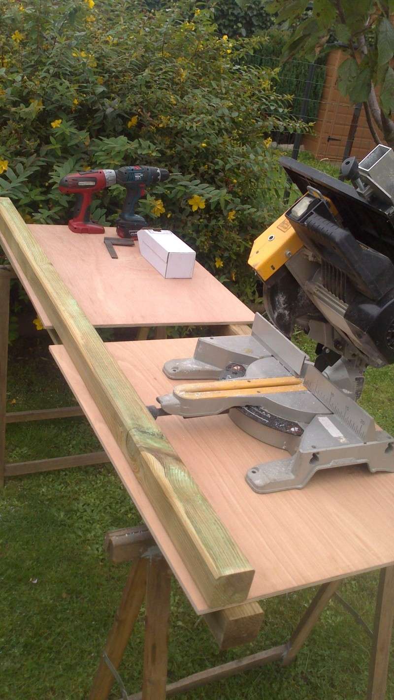

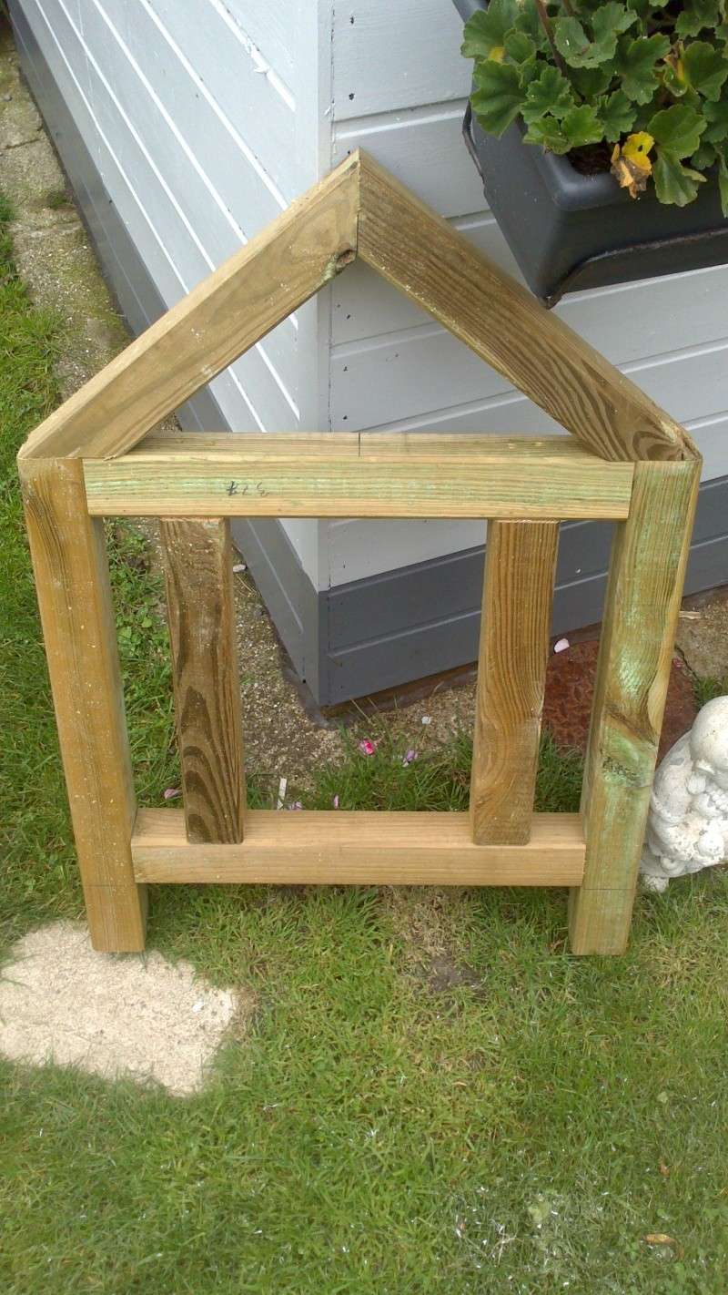

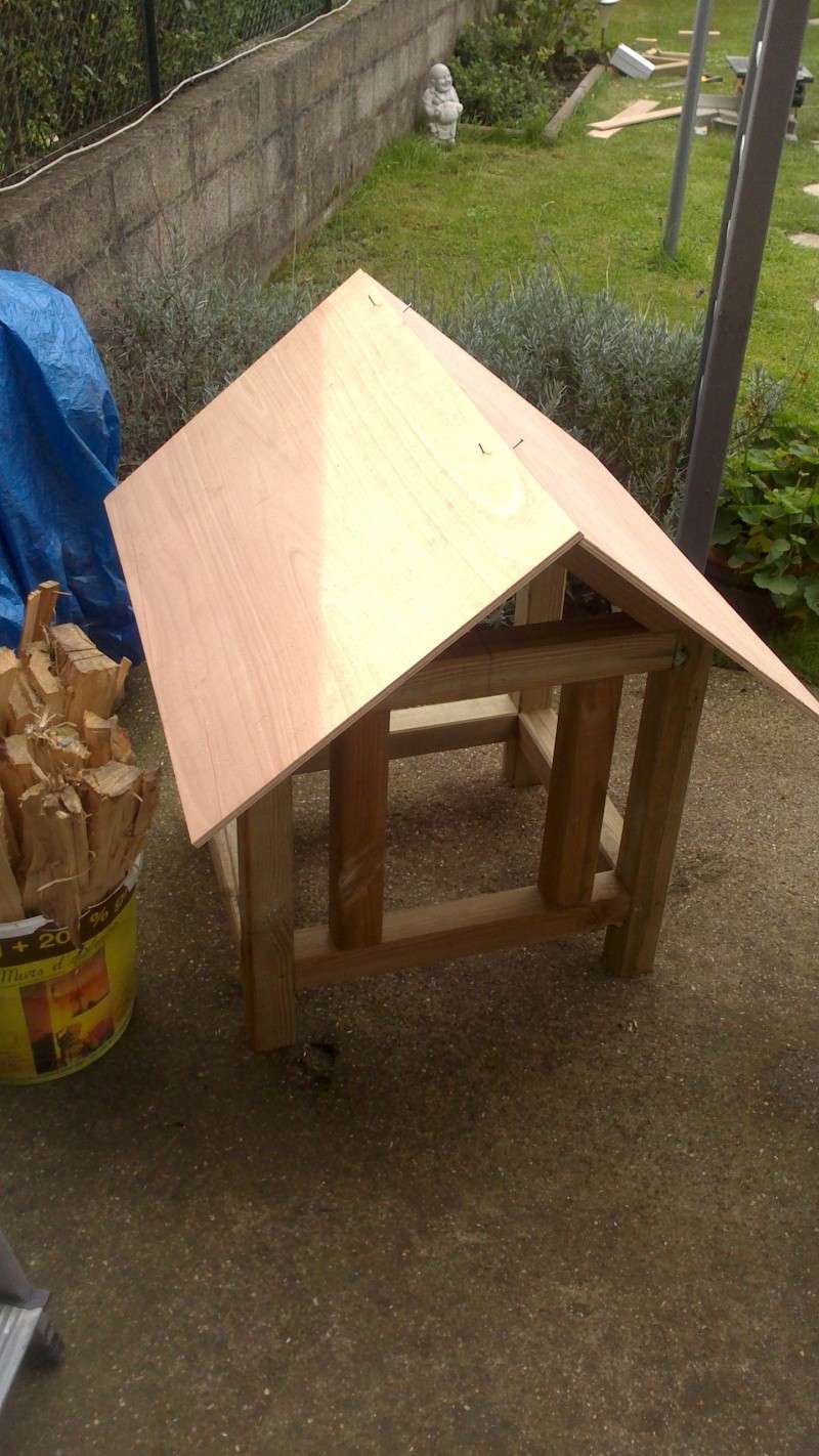

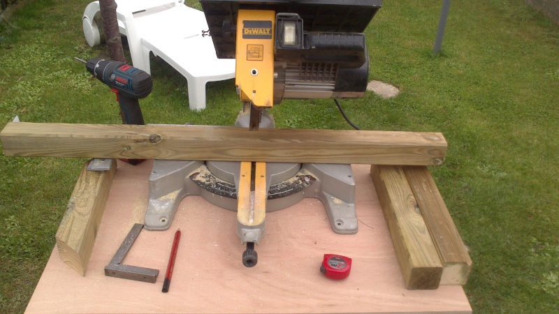

Les hostilités on commencé aujourd'hui avec la structure de ma cabane ou plutôt surnommé palace par ma mère vue sa grandeur.
Tout d'abord on va faire quelque course achat de chevron en 6/6 de quoi résister a un chat méga obèse
Ensuite je m'installe avec une petit table de travail fort utile
Ensuite bien installé je commence les hostilité seul soucis la lame étant une petit lame alu je dois faire les découpe en 2 fois
Hop sa se monte petit a petit
J'étais un peu dégouté je fessais tout bien proprement et la une vis m'explose un coins
Pour faire la même mesure partout pour les traverse intermédiaire je procède comme sa ses le plus précis que j'ai trouvé
Ensuite je commence a monter la petit charpente pour les angles je pourrais pas trop vous dire j'ai fais sa à l'angle qui me plaisait
Et puis l'arrière de fait aussi la part contre j'ai galéré pour retrouver mon angle de toiture mais à force de faire des essaie j'ai réussis
Ensuite on recommence a coupé pour faire les montants des côtés
Enfin j'ai pas pu résister a couper mais plaque de contre plaqué pour faire des essaies pour voir se que sa donne, moi j'aime bien la toiture se fera en dernier
Voila ses tout pour aujourd'hui j'espère que sa vous aura plus j'attend vos réaction .
Bonne soirée

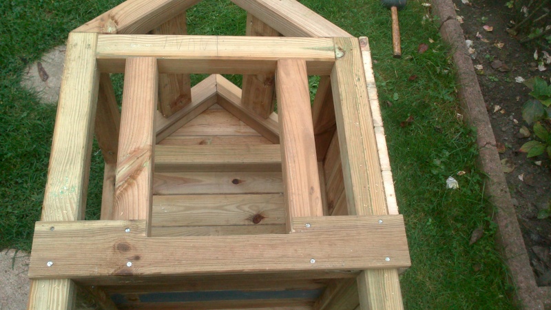

On continu fabrication de traverse pour la toiture car a force que les chats saute dessus le bois flanche légèrement
Fabrication du plancher
Puis on commence à monter les murs
J'essaye de raboter puis je fini au papier 80 le petit pignon car les coupes a la sauteuse sont pas top top
Découpe pour l'ouverture de la porte on voit aussi bien l'avancement du projet
Et on peut remarquer mon manque global d'EPI cela n'es pas a imiter

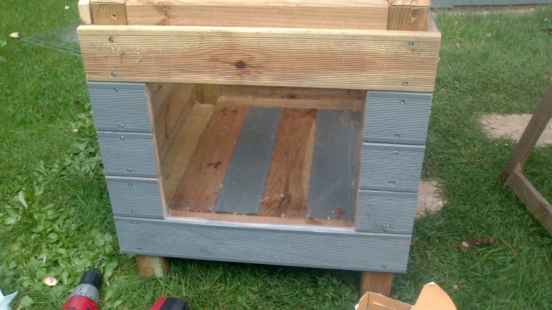

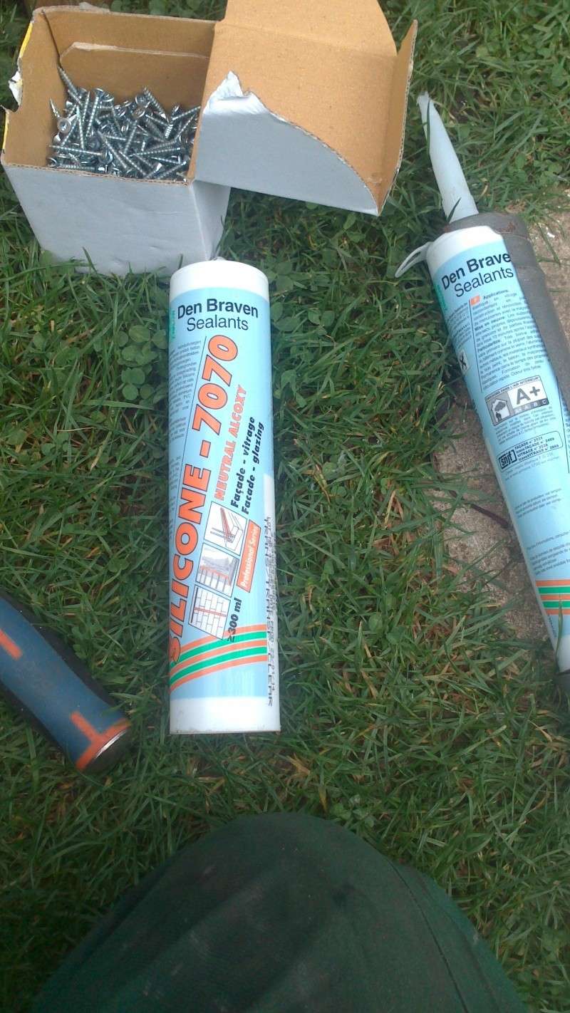

Je vous met la suite et la fin de la cabane
Dans cette cabane ma mère voulez que les chats et de la lumière et la possibilité de voir le jardin sans sortir se qui ne sert pas à grand chose mais bon . Donc quelque rainure plus loin pour encastrer du plexiglas l'ouverture était la
L'intérieur et l'extérieur a était siliconer avec du translucide pour assurer au mieux l'étanchéité, petit photo du silicone utilisée très bon produit
Ensuite pose du contre plaqué
Au midi il y a eu un inspecteur des travaux, j'espère qu'il aura approuvé
La couverture a était réaliser en rouleaux de bitume; ses un produit que j'ai stocker dans mon garage depuis environ ans il a était merdique a travailler car un peu cassant du surement au année de stockage J'en ai déjà installée d'autre et s'était pas si merdique et plus souple a installé
