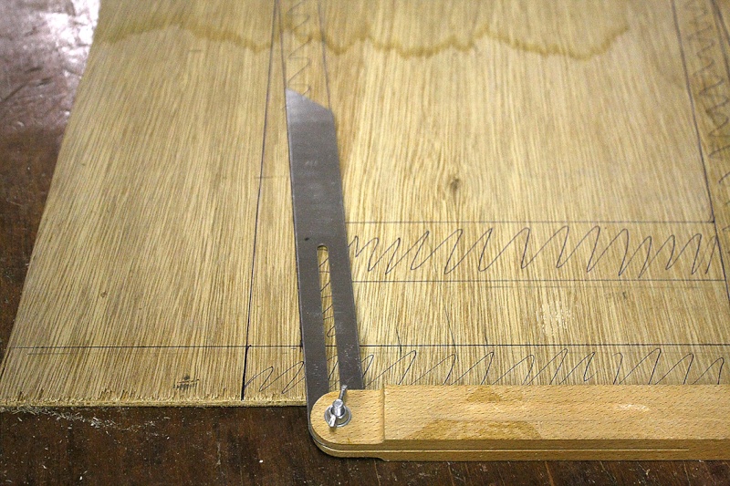

Me voilà donc face à une inconnue pour moi : les pieds à angles négatifs ! Je sais bien que ce n'est pas le bon terme... combinaison d'angles, peut-être ? Ca ne fait pas trop scientifique ???
Une épure s’impose,
face
profil
Par commodité, je vais « dominer »… utiliser la Domino, si vous voulez.
Il faut mesurer l’angle avec précision à l’équerre à angle variable (je n'aime pas trop le terme de fausse-équerre) et le reporter correctement.
mesure de l’angle,
Il est moche, mon C.P, hein ! C’est bien pour ça que je l’utilise à ça.
Report sur la scie,
Pas bon,
Bon,
Puis, je reporte le même angle sur le chariot,
Et je coupe.
Vérifications que l'angle est correct.
L'équerre est du côté assise.
La pièce posée en bout d'épure donne le deuxième angle. Comme si elle était posée au sol.
En fait, j'ai utilisé cette pièce pour choisir l'angle dès le départ.
De l'autre côté.
La présentation sur l’épure avec l’assise est nickel. Pourvu que ça dure.
les repères pour la domino.
L’épaisseur est de 25mm >>> j’utilise les dominos de 8mm pour respecter la traditionnelle règle des 1/3.
Les traverses de profil devraient être un peu en retrait.
A faire valider…
Une étape de plus.
Comme c’est mon premier montage de ce type, je vérifie plutôt trop que pas assez… d’autant que je ne fait pas un travail continu.
Ca avance quand même.
A bientôt, la suite,
Ps. en me relisant je crains de n'être pas très clair... désolé.
Posez des questions pour aplanir les doutes.

En images,
<1>>>
Le réglage de la lame selon 6°sens,
<2>>>
Réglage du guide perpendiculaire pas perpendiculaire.
<3>>>
Si la fausse équerre est en appui sur le guide perpendiculaire, l'angle est différent !
Il faut donc faire le réglage selon le <2>>> en premier (Equerre en appui sur le guide) et le <3>>> en second. (°I°)
Pour mes angles "faibles" (proches du 90°) l'erreur est minime, mais elle existe.
Ce soir, le cerveau sera un peu plus lourd mais je vais dormir quand même.
Merci Bilou(te)

En images,
<1>>>
<2>>>
<3>>>
Merci Bilou(te)
