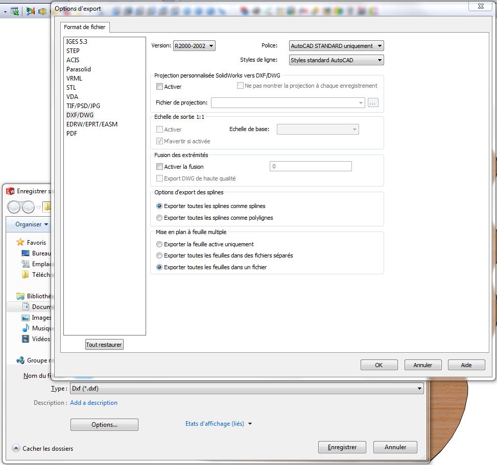

Dans SW, quand tu fais Enregistrer sous pour exporter le DXF, il y a un bouton Options, tu cliques dessus après avoir choisi le format DXF, et en haut à gauche (il me semble) de la boîte de dialogue qui s'ouvre, tu peux choisir le format de DXF.
Logiquement, AutoCad 2000 devrait être par défaut.

Salut Lio,
Effectivement!
Donc voila ce que j'ai:
Je remarque que j'ai un choix au niveau des splines, et que la bizarrerie vient justement de l'une d'elle...
Il me semble que je suis déjà intervenu dans cette fenêtre, mais je suis incapable de dire pourquoi! mais c'était avant la CN.
Effectivement!

@JP: c'est bien une mise en plan que tu exporte ? ... le 2010 a une apparence différente et je ne m'y retrouve pas.
J'ai les mêmes réglages que toi dans la fenêtre d'exportation.
Le .b1 .b2 etc sont des fichiers de sauvegarde ; ils correspondent aux fichiers .cb Quand tu sauve un projet Cambam, l'ancien fichier est renommé .b1, puis .b2 etc ...
tu peux régler le nb de sauvegardes dans Outils/Options: Fichiers de sauvegarde.

Alors!
Voici ce que j'ai quand j'enregistre directement la modélisation:
DXF me demande quelle(s) vue(s) m'intéresse (face dans le cas présent).
J'ai donc coché "Exporter toutes les splines comme polylignes" et:
Et si je repasse en "Exporter toutes les splines comme splines":
C'était donc bien ça!
