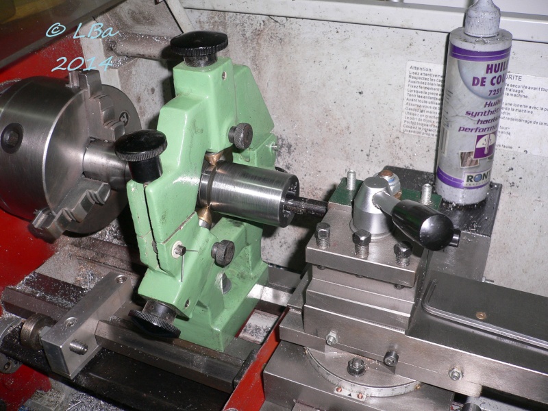

celle -ci a été usiné dans de l'acier, la nuance ? j'sais pas trop, c'est de la récup, un acier demi dur je suppose
sa longueur est de plus de 100 mm de long elle aussi ( plus proche des 150 mm)
usinage du ø extérieur en montage mixte c'est à dire mandrin 3 mors et contre pointe tournante
j'ai dressé la face et fait un point de centre avant, pas pensé à faire l'image, pour moi c'étant des opérations de base donc
sans intérêt, faudrait que je revois mon point de vue, ça peut être intéressant pour les novices, faut que je pense à eux !
avant retirement de la contre pointe, montage de la nunette (la p'tite) et mise en place du mandrin de perçage à la place
de la contre pointe et début de perçage
continuation du perçage avec un foret plus long (le trou devra traverser la pièce)
le trou ayant été contre percé à un ø plus important, j'ai débuté un alésage
du copeau du copeau !!!!

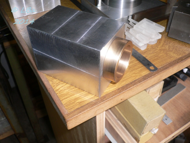

Usinage pièces Bronze , Acier et Alu ......
Message  Invité le Jeu 28 Aoû 2014 - 22:06
Je croyais avoir pris une image du contre perçage, ben non ! désolé !
de même  que la pièce finie, mais là c'est moins grave, je peux encore l'immortaliser !
ça y'ai je peux le faire, serving à l'aire de fonctionner ce soir!
le fourreau est contre percé à ø 13 mm pour le passage d'un tirant de ø 12 mm
Bon va falloir que je rajoute une matière dans le titre !!! la pièce qui va suivre est en alu !
A partir de ce brut en alu (un 7000 et quelque chose de chez quali-chute)
je viens de le cuber, au départ, il y a des cotés brut de sciage
montage du brut en mandrin 4 mors
le brut est excentré par rapport à l'axe de pointe
le positionnement s'est fait à l’œil (le regard, pas le prix) suivant un traçage
l'excentrage  n'est pas à 1 dixième prés, c'est le parallélisme qui est important et recherché
la pointe du foret à centrer à aider mon œil, je dois le reconnaître
le positionnement me convenant, j'ai effectué le point de centre
puis j'ai commencé le perçage
la pièce ayant une longueur de 100 mm
j'ai continué le perçage avec le foret série longue voir extra longue
puis je suis monté en ø de perçage
d'abord des forets pris en mandrin, puis des forets à queue cône mors monté directement dans la contre pointe
et là, j'ai rencontré un problème, un manque d'adhérence de la queue du foret
j'ai du utiliser une pince étau pour immobiliser le foret, pas très cathodique tout ça !
pourtant, les forets sont convenablement affûtés je veux dire : ils coupent
et j'ai eu le problème avec différents ø
mais comme je n'étais pas déguisé en feuille de choux pour me faire bouffer le Luc par les petits lapins, j'ai passé outre mesure
en réalisant deux méplats sur la queue du foret afin que la pince serre bien et que celui ci ne tourne pas dans la pince
le perçage a été finalisé ici ø 22 mm
en suite j'ai commencé l'alésage de la pièce
première passe
usinage de l'alésage à la cote tolérance g6, c'est à dire que la pièce venant dans l'alésage sera à serre
contrôle du travail réalisé
emmancher à serre une pièce de 100 mm de long, même à la presse manuel, ça risque d’être hard !
pour palier à ça, j'ai toilé légèrement la pièce bronze sur les 3 premier centimètres
c'est pour cette raison que la pièce bronze est engagé dans l'alésage, si je n'avais pas toilé, elle ne rentrerais pas
nan ! nan ! je n'ai pas bouffé la cote !!!!
la pièce est alésé
et le fourreau bronze emmanché
la suite de l'usinage de cette pièce alu sera du fraisage
 à + Lulu
  deux trois images en bonus !
vue arrière du fourreau bronze monté
le contenu en place dans le fourreau bronze
sous un autre angle
le contenu est une broche (de chez RC machines)
ø extérieur cylindrique
ø intérieur en cône mors n°4
