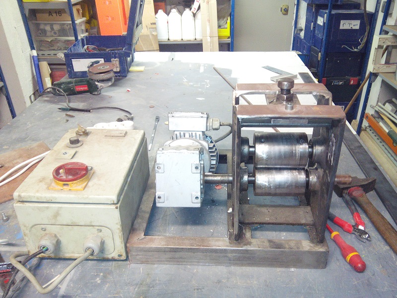

Pour être tout a fait honnête, Ce bricolage date en fait de 2011, je l'utilisait ainsi depuis, puis j'ai repris les travaux hier Smile
voici une photo d'ensemble
[fabrication] Une dénudeuse pour le recyclage du cuivre 11_Denudeuse_Fabrication
ainsi qu'une seconde du boitier de commande :
[fabrication] Une dénudeuse pour le recyclage du cuivre 12_Denudeuse_Variateur

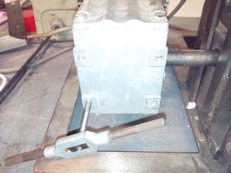

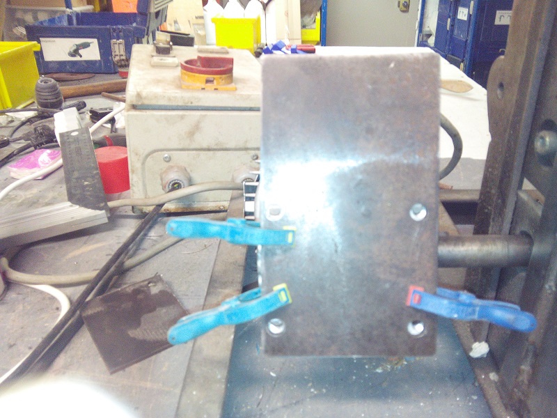

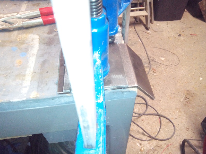

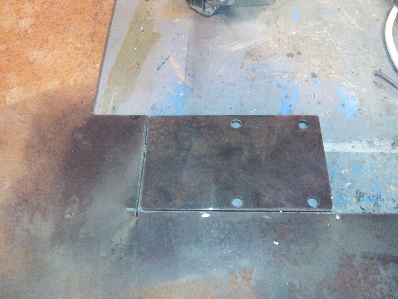

La première chose a faire etait un support pour le motoreducteur, je l'ai fabriqué dans un bout de tôle...
[fabrication] Une dénudeuse pour le recyclage du cuivre 20_Denudeuse_Support_Moteur

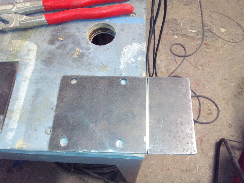

Naturellement, les trous n'était pas alignés avec ceux du moteur, il a donc fallu les agrandir...
[fabrication] Une dénudeuse pour le recyclage du cuivre 21_Denudeuse_Support_Moteur

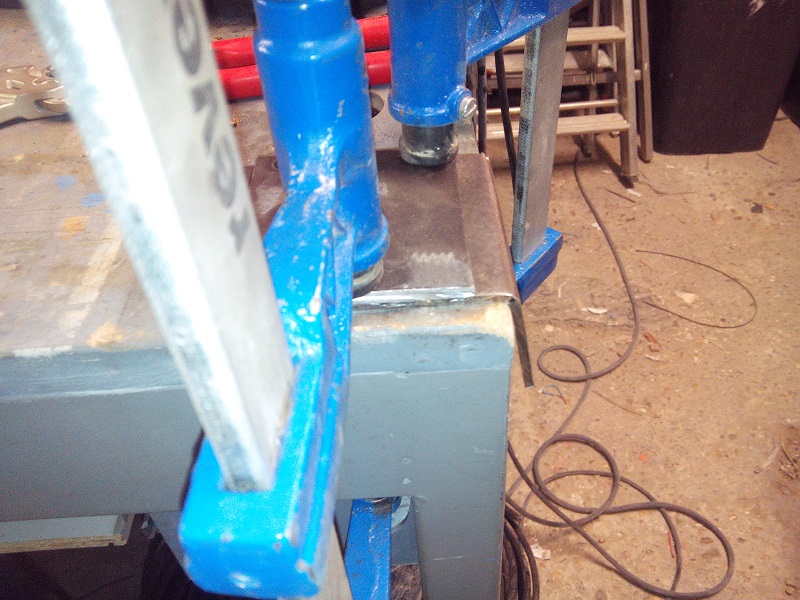

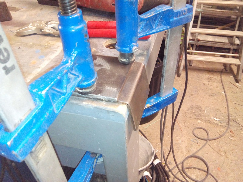

puis plier la tôle avec les moyens du bord ...
[fabrication] Une dénudeuse pour le recyclage du cuivre 23_Denudeuse_Support_Moteur
[fabrication] Une dénudeuse pour le recyclage du cuivre 24_Denudeuse_Support_Moteur
[fabrication] Une dénudeuse pour le recyclage du cuivre 25_Denudeuse_Support_Moteur
[fabrication] Une dénudeuse pour le recyclage du cuivre 26_Denudeuse_Support_Moteur
[fabrication] Une dénudeuse pour le recyclage du cuivre 27_Denudeuse_Support_Moteur
Et enfin tarauder le support :
[fabrication] Une dénudeuse pour le recyclage du cuivre 28_Denudeuse_Support_Moteur

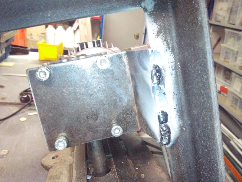

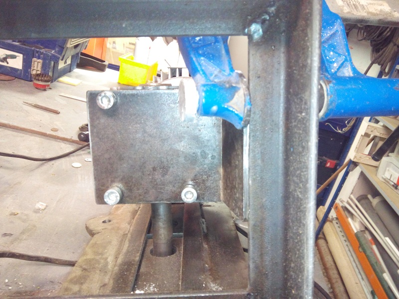

Après quelques ajustement, soudure Smile
[fabrication] Une dénudeuse pour le recyclage du cuivre 29_Denudeuse_Support_Moteur
[fabrication] Une dénudeuse pour le recyclage du cuivre 30_Denudeuse_Support_Moteur
[fabrication] Une dénudeuse pour le recyclage du cuivre 31_Denudeuse_Support_Moteur
[fabrication] Une dénudeuse pour le recyclage du cuivre 32_Denudeuse_Support_Moteur
[fabrication] Une dénudeuse pour le recyclage du cuivre 33_Denudeuse_Support_Moteur

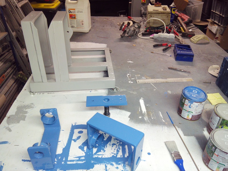

Et pour finir la journée et rendre le tout un peut plus présentable, un peu de barbouille Smile
[fabrication] Une dénudeuse pour le recyclage du cuivre 34_Denudeuse_Peinture
voila pour aujourd'hui Smile

Message  ricoud Jeu 28 Aoû 2014 - 14:18
J'aimerais bien la voir en action (quand elle sera finie)
Les palier? ils ont l'air leger... le tube a été coupé pour avoir le bon diamètre?
Bon c'est léger... mais bon parfois faut faire avec ce qu'on as :-)
et si ça marche nickel !

Message  Oo stephan oO Jeu 28 Aoû 2014 - 15:43
ricoud a écrit:Salut,
Exactement : les paliers sont fait a partir de tube de serrurier, ils ont étés coupés pour s'ajuster au diamètre des roulements Smile

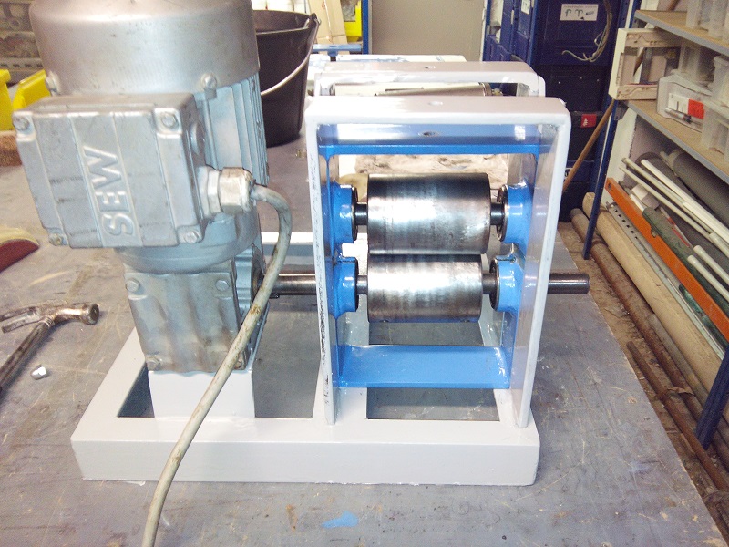

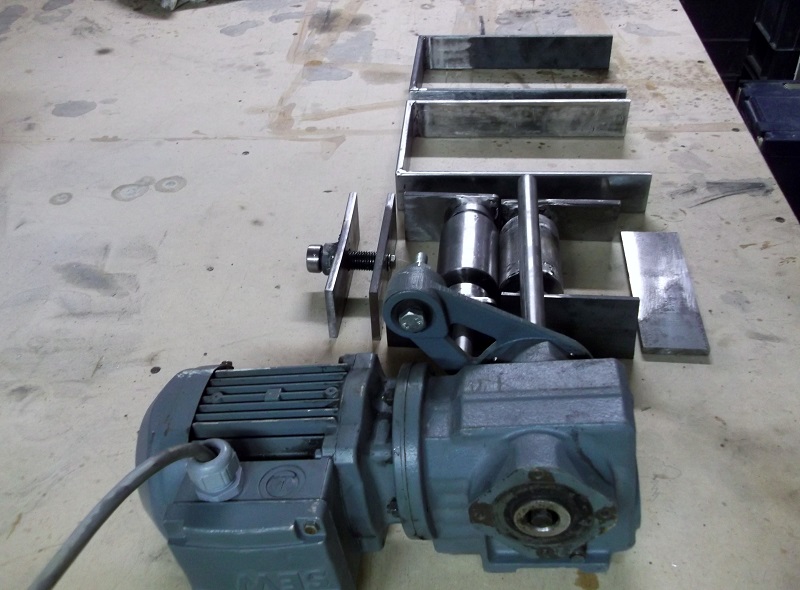

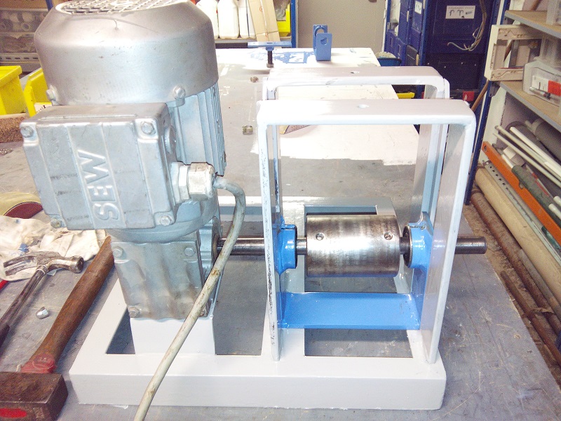

ça y est, c'est remonté Smile
quelques photos :
J'ai finalement mit des vis un peu plus longues pour la fixation du motoreducteur, je pourai ainsi mettre des contre écrou si le taraudage dans la fonte d'alu foire...
[fabrication] Une dénudeuse pour le recyclage du cuivre 35_Denudeuse_Remontage
Montage du premier support et de l'axe principal (une peu de graisse sur l'ensemble, un peu moins de peinture a cause des frottements...)
[fabrication] Une dénudeuse pour le recyclage du cuivre 36_Denudeuse_Remontage
Le second support : faut que je commande quelques vis sans tête, celles ci avait été découpées dans un morceau de tige filetée
[fabrication] Une dénudeuse pour le recyclage du cuivre 37_Denudeuse_Remontage
Idem en plus gros plan ...
[fabrication] Une dénudeuse pour le recyclage du cuivre 38_Denudeuse_Remontage
Et pour finir la vis qui permet de régler l'écartement entre les deux rouleaux :
[fabrication] Une dénudeuse pour le recyclage du cuivre 39_Denudeuse_Remontage
Et voila, ya plus qu'a essayer Smile

Message  Oo stephan oO Dim 31 Aoû 2014 - 23:28
Ça marche tres bien pour les fils dont l'âme est composée d'un seul fil (1.5, 2.5 et 4 MM carré)
A partir du 6 MM. Carré, ça devient plus compliqué : le fil est composé de plusieurs fils en torons, quand on l'écrase, il s'aplatit sans découper aussi nettement l'isolant, il faut alors plusieurs passes...
je passe ainsi jusqu'au 25 MM Carré à condition de le débiter préalablement en chutes de 50/60 cm...

Ou avais vous fait fabriquer vaux rouleaux ?

L'axe claveté à été fabriqué par une entreprise près de chez moi, pour les rouleaux, j'avais demandé sur un autre forum, et un des membres me les avait tournés ...
http://www.usinages.com/threads/resolu-qui-peux-me-fabriquer-des-rouleaux-simples.43237/

bonjour je suis a la recherche du schéma de votre denudeuse très beau projet et belle réalisation j ai cherche sur des forums mai j ai trouver que les cotes des deux rouleaux merci

Ne cherche pas plus, il n'y en a pas (de schéma)... la principe est très simple, ca ressemble a un laminoir.
J'ai plutôt composé avec ce que j'avais a l'époque (un machine plus petite, un moto-réducteur de récupération, quelques vidéos de machines sur YouTube... )
Mais si je peux te renseigner sur quoi que ce soit, n'hésite pas a demander Smile
