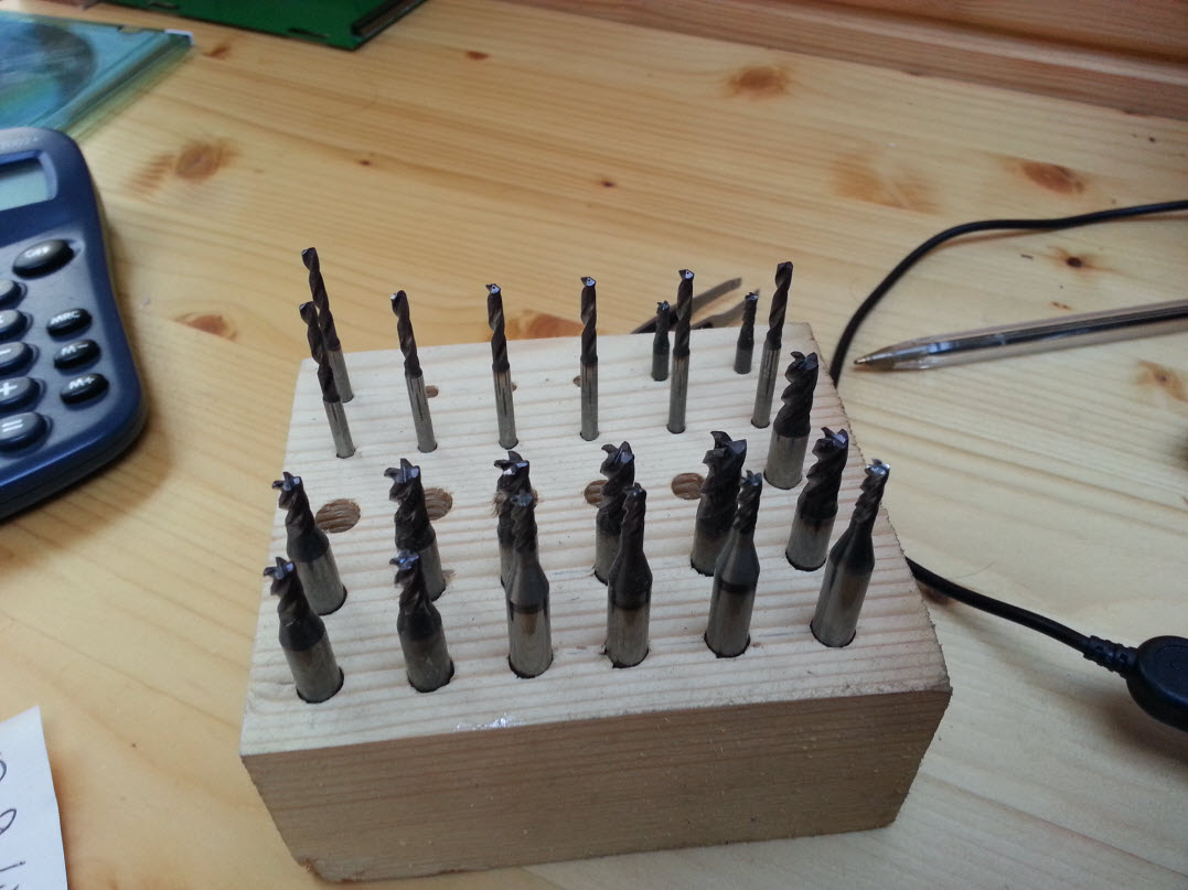

bon, bonsoir à tous, pas glop pas glop
pour le bois tout va bien les essais se succèdent et j'avance bien (bientôt des photos)
pour l'alu aie aie aie !!!!!!!
pour les fraises que j'utilise ce sont des OSG ( j'y connais rien mais je sais lire) c'est un cadeau et j'en ai un stock
exemple:
le résultat (voir photo) est nul, j'ai utilisé une fraise 4 dents diamètre 3mm help !!!
exemple:

il faut que tu donne tes paramètres de coupe pour que les spécialistes du forum puissent donner un avis
Moi comme ça n'étant pas encore spécialiste je pense juste que 4 dents dans l'alu c'est énorme : il doit pas rester beaucoup de place pour le copeau

Vitesse de coupe trop faible pour l'avance ?
La fraise à l'air de s'être bien baladée, peut-être un petit problème de rigidité du portique ?

4 dents sur un petite fraise, c'est trop pour l'alu, c'est vrai, mais ça devrait quand même faire un usinage propre, au moins jusqu'à ce que ça coince entre les goujures.
comme F6FC0, je pencherais pour un manque de rigidité, ça devait pas mal vibrer pour donner un tel résultat.
à titre indicatif, avec une vitesse de coupe "passe partout" pour l'alu (100 m/min) il te faudrait:
10600 tr/min - avance entre 1000 et 1200 mm/min.
la profondeur de passe est dépendante de la rigidité de la machine ; tu peux commencer par 0.25mm, puis augmenter petit à petit pour trouver la limite de la machine ... dès que ça vibre c'est pas bon .. et il ne faut pas insister car ça tue très vite les fraises.
ATTENTION: n'utilise pas pour couper de l'alu des fraises qui ont déjà servie pour couper du bois ! ... le bois désafute rapidement les outils (ou pire le MDF, Agglo, CP) et ensuite ils sont inutilisables dans l'alu. (et le métal en général)
Note qu'il existe des tas d'alu différents, certain très tendres et très ch**nt à usiner et d'autre qui s'usinent très bien ... l’idéal étant l'AU4G (2017A)
