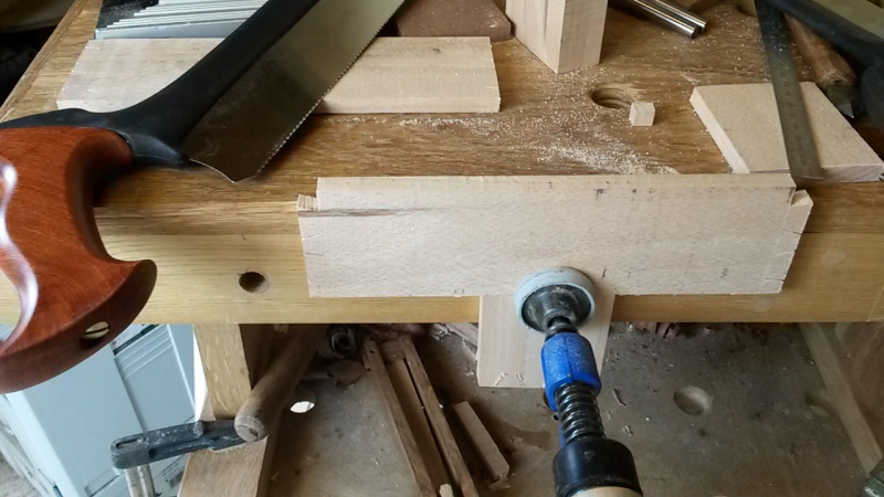

C'est l'heure des queues d'arondes ! Je commence par les queues. Ça me permet de scier les deux cotés en même temps.
La répartition des queues a été faite au compas. J'ai d'ailleurs passé un peu de temps à retrouver la technique...
L'angle des queues n'est pas tracé. On gagne un peu de temps, et on évite le tracas de suivre la ligne
Les bouts en trop sont sciés ;

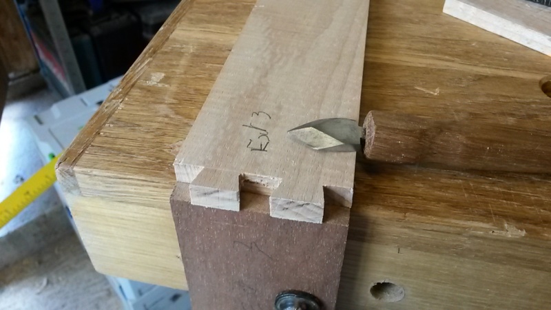

L'inter-queue est supprimée au ciseau puis les queues sont reportées sur les petits cotés en sapelli.
Puis les ... il y a un nom pour ça ?.. sont sciés. Encore une fois, la chute est supprimée au ciseau. En attaquant des deux côtés pour qu'il n'y ai pas d'éclats en sortie et pour bien être à fleur du trait du trusquin de chaque côté de la planchette.

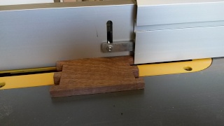

Expérimentons jusqu'au bout, en orientant le fil du bois dans un sens inhabituel.
Très inhabituel même, puisque le couvercle s'insérera dans la boite. On verra ainsi bien l'influence de l'hygrométrie sur le bois. Pour que ça ne bloque pas non plus toutes les journées pluvieuses, il y aura un léger jour entre le couvercle et la boîte.
Rainurage :

Des rainures arrêtées à la scie! Je n' avais encore jamais vu ça. C' est pas un peu risqué?

Ce n'était pas très dangereux puisque j'avais une butée pour éviter que la pièce ne recule. Et j'ai utilisé un poussoir pour bien tenir la pièce. Je n'ai eu ensuite qu'à tourner le volant de montée de lame du nombre de tour nécessaire pour atteindre la bonne profondeur !
