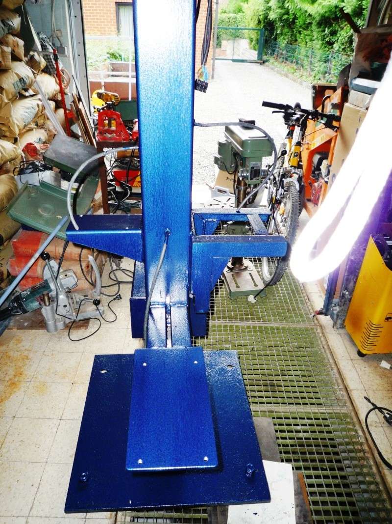

Ayant un manque de place dans l'atelier , une chose à faire rassembler un maximum de machines sur une colonne fabriqué en matériel de récup
Colonne à outils  Peintu11
Colonne à outils  <a href=Colonne à outils  Tyle_d11" />
Colonne à outils  Tube_c10
Colonne à outils  Suppor10
Colonne à outils  Suppor11
Colonne à outils  Pryt_a10Colonne à outils  Peintu12

Alors là c'est vraiment du lourd ...
Mais je n'aurai pas osé mettre un tel poids sur des roulettes avec une plaque si petite, est-ce vraiment stable ?  study
Belle réalisation métal, en plus avec de la récup. comme on aime. Very Happy

grosb a écrit:Bonjour,
Amicalement, Bernard.
Bonjour grosb et à tous
Merci:) Cool
La plaque fait quand même +- 80cm et pèse + de 60kg, elle est sur deux roue et deux pieds quand je dois la bouger il est presque impossible de la basculer car le poids est répartie et son centre de gravité est le tube, il n'y a aucun danger Wink

Message  grosb le Jeu 4 Sep 2014 - 20:46
Bonsoir Roger,
Avec tes explications, on comprend mieux l'aspect stabilité.
Je n'avais vu que les roulettes et les photos ne rendent pas l'aspect massif et le poids de l'ensemble, c'est trompeur... Idea
En tout cas belle colonne et belle réalisation,

Message  noebus86 le Sam 6 Sep 2014 - 8:28
bj roger & la confrérie MB ,
c'est la première fois que voie autant d'outillages Électro au M² Very Happy , originale ma fois et surtout fallait avoir le courage de ce lancé dans une telle réalisation Colonne à outils  Bonjou19 bravo...
mais toutefois j'ai une ? ne craint tu pas une perte de  stabilité vis à vis du centre de gravité des masses en présences scratch et ce malgré le poids de la base scratch
en tout cas fallait y penser à un truc pareil
jean phil

Pour le centre G j'y est prêté une grande attention, je l'ai testé dans tout les sens et il a bien le pied au sol et ne bouge pas d'un P Very Happy Il y a aussi une répartition des poids Wink
