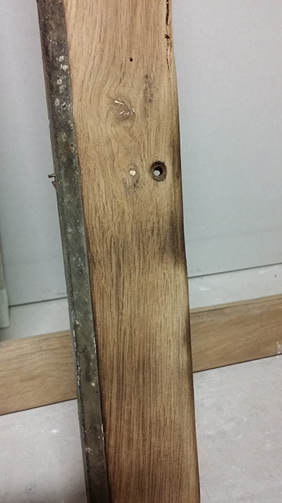

Voilà, je suis en train d'aider mon père a retaper son petit local musique dans la maison de famille de ma belle-mère, maison perdue dans la campagne dans les hauteurs de Frangy pas très loin d'Annecy pour ceux qui connaissent. Dans ce local, le papa de ma belle-mère faisait de la soudure juste au dessus une grande fenêtre panoramique en chêne complètement brûlée. Mon père souhaitant la changer, je lui propose d'attendre un peu étant donné que j'étais à la recherche d'une ponceuse et que ça valait peut-être le coup de la poncer et de voir si celle-ci était récupérable. Après plusieurs recherches, je me lance dans l'achat d'une petite Rotex 90 Festool ayant déjà un aspi et une TS55 j'ai préféré rester dans cette marque... Et comme tout débutant on se pose la question: Mais quel abrasif mettre sur cette ponceuse" et la problématique de la recherche sur internet vous dit qu'il vaut mieux prendre une autre marque avec tel type de grain et en approfondissant un peu, surtout pas cette marque mais prendre plutôt l'autre et avec l'abrasif jaune parce que le bleu est a "chier" etc etc etc... et 15 jours après tu n'as toujours rien acheté et surtout tu ne sais plus quoi prendre  Very Happy . Dans un premier temps j'ai été limité par le choix d'abrasif chez mon revendeur. J'ai donc commencé avec du Rubin en 60 car il n'avait plus de 40 et qu'il fallait bien commencer cheers
Alors voici ce que j'ai pu faire avec 2 abrasif Rubin en 60...

Message  Tweaky le Mer 10 Sep 2014 - 12:47
Fenêtres chêne de 80 ans et ponceuse ro90 Fenetr12
Allez, au charbon!!!
Fenêtres chêne de 80 ans et ponceuse ro90 Fenetr13
Après environ 20 minutes de ponçage et deux abrasifs Rubin de 60 voici le résultat. A savoir que cette fenêtre doit représenter environ 5 m linéaire de bois.
Fenêtres chêne de 80 ans et ponceuse ro90 Fenetr14
En arrière plan de cette photo vous pouvez voir une autre petite fenêtre qui se trouvait être dans le même état de charbon avancé Very Happy sauf que là j'ai utilisé le seul papier Granat 80 qui était livré avec la festool et la différence d' enlèvement et bien supérieur au Rubin et c'est exactement ce que je voulais savoir!!! En espérant que ça aidera certain qui seront dans la même recherche que moi Very Happy

Message  Guilhèlmus le Mer 10 Sep 2014 - 13:07
Salvt,
Je ne pense pas que cette fenêtre soit brûlée, mais "peinte" au charbon.
C'est très fréquent sur les vieilles huisseries.
En tout cas, bon courage pour la suite.

Message  Tweaky le Mer 10 Sep 2014 - 13:20
Salut Guilhèlmus,
Je vois ce que tu veux dire, sauf que celle-ci est bien brûlée, les parpaings de la maison sont également brûlés a l'endroit ou était installé le petit établi ou les soudures étaient faites...
Va falloir un peu de courage pour la suite surtout sur les parties que je vais devoir faire à la main.

Message  Guilhèlmus le Mer 10 Sep 2014 - 13:24
D'accord, autant pour moi.
Ça n'enlève rien au travail que tu as à faire.
Pense au racloir, ça va beaucoup plus vite qu'à l'abrasif.

Message  Tweaky le Mer 10 Sep 2014 - 13:33
Je n'y avais pas pensé en effet...
Je devrais partir sur quel type de racloir d'après toi? car il en existe pas mal et là suis vraiment novice en la matière. tongue

Message  Guilhèlmus le Mer 10 Sep 2014 - 13:47
La moulure, c'est une doucine ?
Je ne vois pas bien.

Message  Tweaky le Mer 10 Sep 2014 - 14:23
Une doucine est arrondie si je ne me trompe pas?
Dans mon cas la moulure est droite de ce genre...

Message  Guilhèlmus le Mer 10 Sep 2014 - 14:49
Ok, c'est bien et plus facile, un racloir droit fera l'affaire.

Message  Tweaky le Mer 10 Sep 2014 - 16:19
Ok... Merci pour l'info.
Vais fouiller sur le net et voir ce que je peux trouver.
En-as tu déjà vu de 1,5cm de large?

Message  bilou(te) le Mer 10 Sep 2014 - 16:45
Pour le racloir, je n'en ai jamais vu de si étroit, mais vu le prix d'un, tu peux le recouper.
Par contre, après, je pense que plus le racloir est étroit, plus il est difficile à utiliser, et, surtout, à affiler...
Sinon, tu peux aussi faire disparaître les arêtes saillantes pour avoir un chanfrein classique, sauf si tu veux garder la forme originale.

Message  sangten le Mer 10 Sep 2014 - 17:12
De ce que j'ai vu sur les sites et les forums outre atlantique, quand ils ont besoin d'un racloir avec une forme spéciale, ils se les fabriquent. Là, pour notre ami, la forme n'est pas trop compliquée à réaliser.

Message  bilou(te) le Mer 10 Sep 2014 - 17:16
Effectivement, c'est bien pour ça que je propose de le faire soi-même, je pense que c'est même facile.
Mais, étant personnellement novice dans l'affilage du racloir, j'ai des problèmes dans les coins, et sur un racloir de 1,5cms, les coins sont plutôt proches...
ça m’empêcherait pas d'essayer et de me battre pour y arriver, hein Very Happy Surtout que sur le mien (largeur normale), j'arrive maintenant à avoir un affilage convaincant (un beau copeau, quoi)

Message  sangten le Mer 10 Sep 2014 - 17:21
pour le racloir, j'utilise une pierre diamantée DMT. Finition à l'affiloir.

Message  Tweaky le Mer 10 Sep 2014 - 22:23
Bon ben la nuit porte conseil comme on dit :-)
En tout cas merci à tous pour vos idées. Je pense que je vais essayer de me fabriquer un racloir à la bonne dimension et investir dans des pierres et m’entraîner a racler, aiguiser, racler, aiguiser, racler, aiguiser bon j'arrête là j'ai plus de bois!!!
